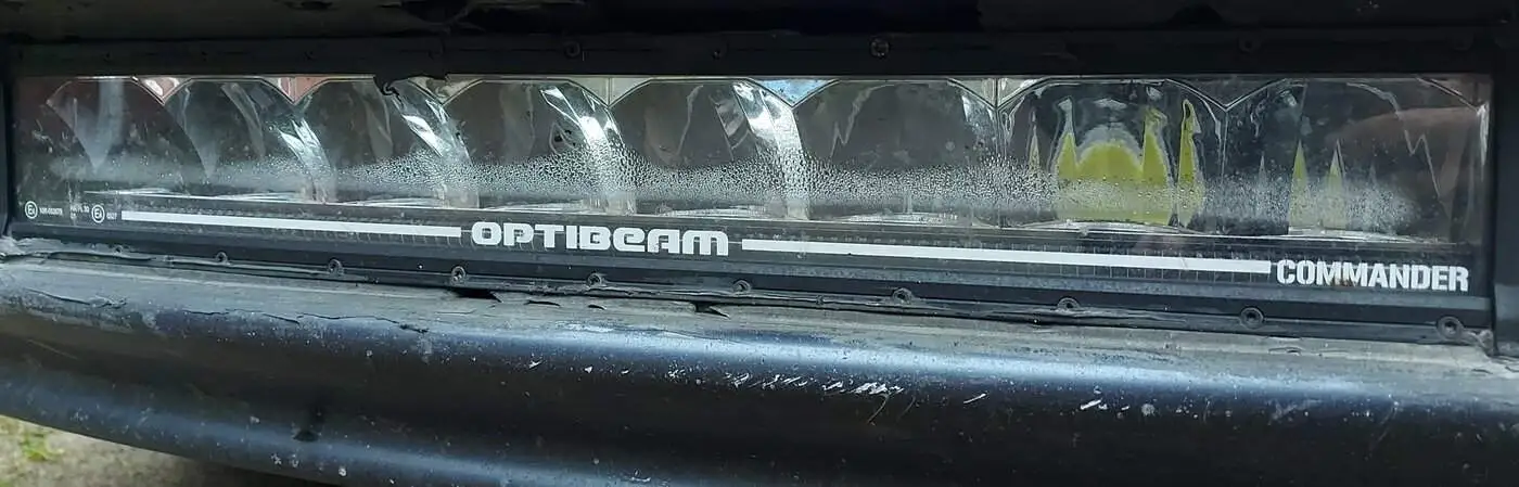

Laitanpa taas palautetta kuvan kera....piti muutama viikko seurata asiaa jos kosteus poistuu eiköhän tässä jo muutama ole mennyt....
