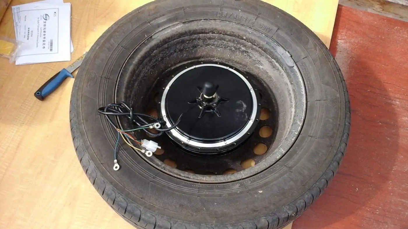

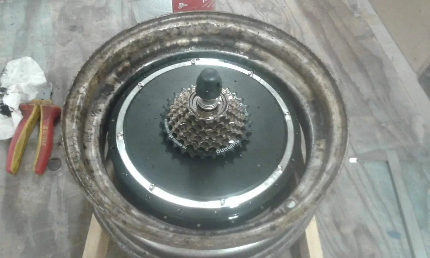

Onks se pakko pinnata....tee levy, pulteilla/niiteillä kii motooriin ja kempillä vanteeseen....
Niinpä, noin lyhyitä pinnoja ei oikein tahdo saada pinnattua tarpeeksi ristiin, lienee levykeskiö järkevin vaihtoehto.
Ehdottakaas jonkin moista rakennetta jos se sovite tehtäs levytavarasta (rauta ja köykämiinilevystä).
Joku oma visio on olemassa...
Tulee mieleen, että se voisi olla kaksiosainen. Vanteeseen hitsattaisiin kiinni teräslevystä tehty kapeahko kehä tai ihan irtokorvakkeita. Navan ja vanteen väliin tulisi alumiininen rengas, kiinnitys niiteillä tai ruuveilla+muttereilla.
Jos tekisi hieman pitkulaiset reiät vannekorvakkeisiin ja kehään, niin säteittäisheittoa voisi pelata pois. Vanteen asemaa voisi hakea kohdalleen ja siirtää hieman ennen lopullista kiristystä.
Tuonhan joutuu laittamaan vanteen toiseen laitaan tuon ketjupakan johdosta. Silloin lienee toinen puoli osuu vanteen uoman kohdalle. Siihen laserilla poltettu kehä hitsuuttelemalla kiinni ja tuon navan pinnanreikiin kierteet. Pakan puolelle taas irtonainen alumiinirengas, kuten borg ehdotta. Paketin voi näin purkaa irti tuonne pakan puolelle.
Varmaan yksikin puoli piisaa. Moottorin ja vanteen väli => alumiinikehä on aika kapea, eikä painoa pyörälle tule paljoa. Jos vaan moottorin kuori on sen verran jämy, ettei vaadi ripustamista molemmin puolin.
Tuo cardaanin ehdottama kuulostaa kyllä tukevalta. Eikä tuohon oikein mitään heittoakaan voi tulla, jos vanne on pyöreä.
Toi rataspaketti ei tule käyttöön, otan sen pois kun saan työstettyä työkalun sen poistoon.
Napa tulee vanteen keskelle.
Navan pinnareikiin ei saa kierrettä, on niin ohkasta ainetta.
Sisäpuolelle pitää varmaan tehdä halkaistava pyöreä levy johon saa tehtyä pinnajaolla kierteet.
Vahvuuksien kanssa on ongelmia kun vanteen keskikohta on leveämpi kuin napa.
Pitää siihenkin tehdä joku sovitelevy.
