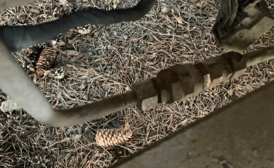

Ei löydy numeroita, on aika pinttynyttä savea päällä.
En tiedä otitko @klappi tuosta kuvaa erillään? Itelle ei tullut tallennettua. Paikoillaan näyttää tältä (joo on huono kuva, mutta otetuista paras):
Tuo on molemmista päistä vähän sellaisen helmiliittimen tyylisin kartioin kiinni. Vasemmalta alkaen Helmiliittimen mutteri (27mm), kapea tiivistysmutteri (oliko 27-28mm) + paineprikka + o-rengas, seuraavana 34mm takaiskun molemmat puoliskot, kiiltävä messinkinen on taas tiivistysmutteri (vasemmalla puolen o-rengas), kaksoisnippa ja lopussa helmiliittimen mutteri.
Vasemmalta tulee putki siis kompuralta ylhäältä ja taittuu tuossa auton alle kohti takapäätä. Kuvan alaosassa etupyörän lehtijousi. Sijainti on about kuormakorin etureunan tasolla, tuo isohko sähköliitin olisi ilmeisesti robottiaskille/vaihteen valitsimelle menossa jos sellainen autossa olisi.
Vaikuttaa siltä, että unohda koko osa, koska:
a) toimii ilman sitä
b) ei löydy varaosaluettelosta
c) voi olla jälkeenpäin lisätty
