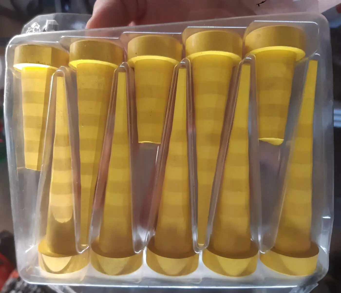

Huoltotulppia?
Aamulla hydrauliikkaliikkeen kautta. Mielestäni tuo on pätevä apuväline kenttäkorjauksissa, mitä omia hommia turannut.
Parempi jättää nuo tuommoset kauppaan ja ostaa ihan joka kokoa ihan oikeat muovikorkit ja muutama metallinen myös niin pystyy tarvittaessa tulpaamaan.:) Mitä itse nuita käyttänyt niin eihän nuo pysy letkussa ollenkaan jos vähänkään meinaa letkusta tulla öljyä=pitäs kiireellä olla tulppa niin tuommone mikä tipahtaa jos vähänkään avaimella hipasee niin seon sama kun tuo astian vaan alle ja antaa nokottaa. :)
Riippuu myös hommasta, onko millä tavalla tulpattavissa. Letkuihin ym. menetelmäsi on hyvä. Vaan esim. viimeksi kun kaivurista alkoi kesken hommien ajomoottorin takakannen välistä öljyä vuotamaan ja remontti piti pihalla tehdä, niin olipa mukava tukkia noilla a-tapeilla reiät umpeen ja käydä etsimässä sopivat o-renkaat kaikessa rauhassa.
Tällaisia

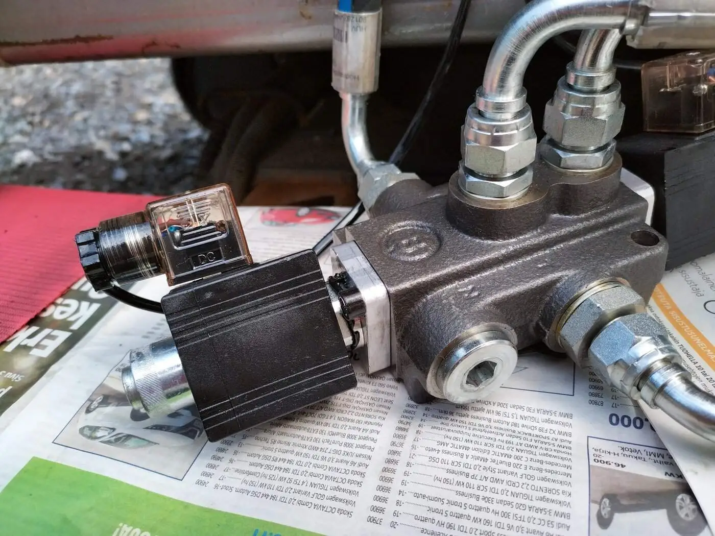

Tiagnoosi, badesnostin karakuppi vuotaa jälleen.
Mukana on se vara venttiili, ottaako tyhmyyttään siitä kupin vaiko vaihtaa koko venttiili...:confused::eek:o_O
Taas särky ja 4L öljyä ulos. Samasta paikkaa ja uudella osalla. O rengas tullu ulos. Uuden osan eli magukarakupin rakenne on eri mitä siinä edellisessä. Toinen pää ei vuosia.
Jos on sarjassa toisen venttiilin kans niin pitäis varmaan olla tuossa N portissa sarjanippa josta lähtö toiselle venttiilille.
Tekkeeko se nyt paineen vaaraan paikkaan? Onko tuo sarjoitettu vai mika kytkenta siina on?
Sarjassa koneen pääpöydän kanssa.
En saanut kevät kiireessä vapaata tankkiin paluuta järjestymään tuolle pyörittämällä. Homma purkaa tamkkilinja koneen syövereistä esiin.
@korhonen joo mulla on tallissa sarjanippa odottamassa. Oli originaali pläni laittaa n portista sarjanipalla sarjaan pääpöydän kanssa ja pyörittämelle oma tankkiin paluu.
Käsittääkseni jos vaan laitat sen sarjanipan tohon N porttiin ja kytket tuon T linjasta tällä hetkellä lähtevän letkun siihen sarjanippaan plus ruuvaat tuon tulpan siihen T porttiin lopuksi niin sulla on toimiva paketti joka ei pääse tekemään painetta väärään paikkaan linjassa seuraavana olevaa lohkoa käytettäessä.
Edit. Joku muu osaa varmaan kertoa tartteeko tuo sitä erillistä tankkiin paluuta ollenkaan vai pitääkö sekin olla kytkettynä. Mielestäni ei jos olen asian oikein ymmärtäny.
