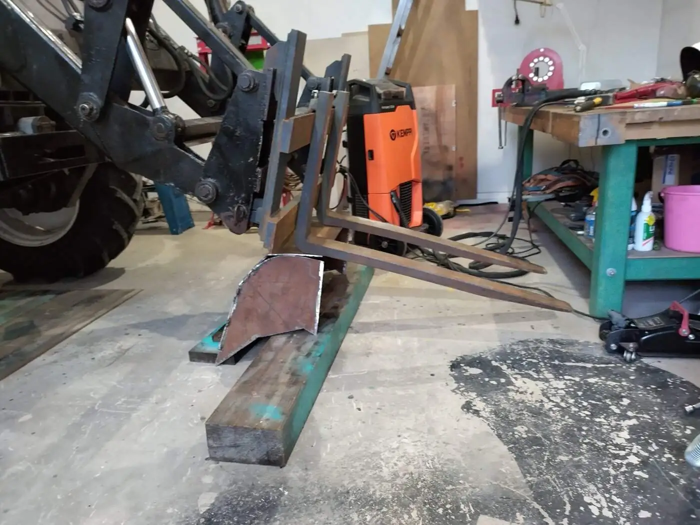

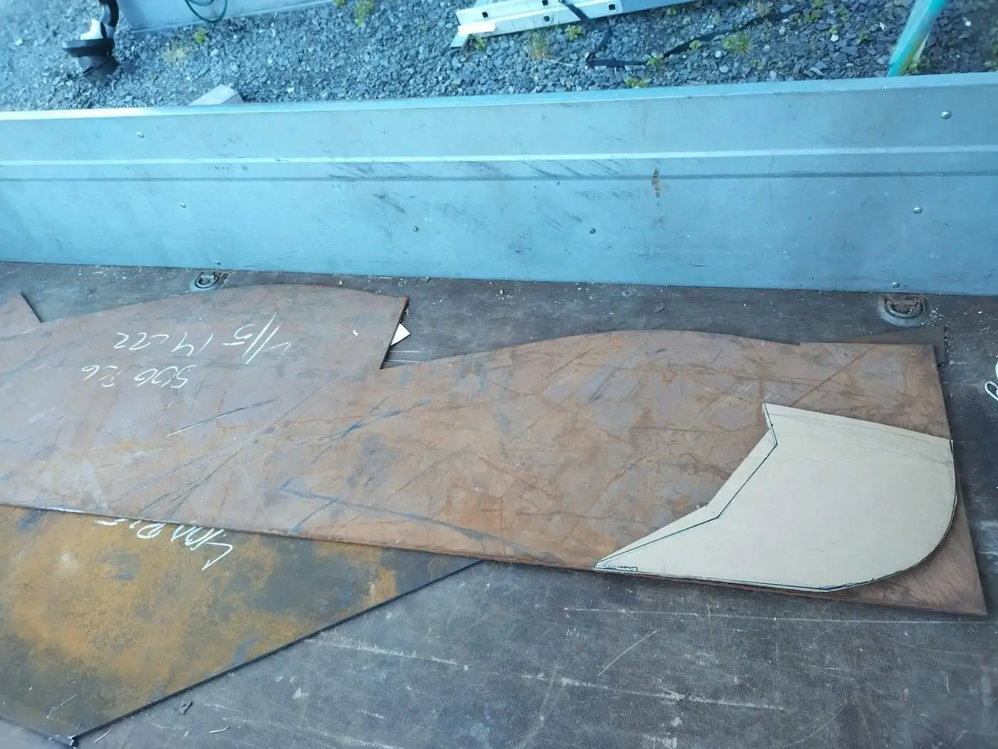

Rotoon kauhan leikkomista alkaa miettii. Sivun profiilia cad suunnittelin.
Tommosta matalampaa funteerasin, 30-32cm kohasta riippuen Kork. Pohjassa huulen kanssa 40cm tasasta. Kauha itsessään 80cm ehkä levee huulesta. Supistuu takaseinään.

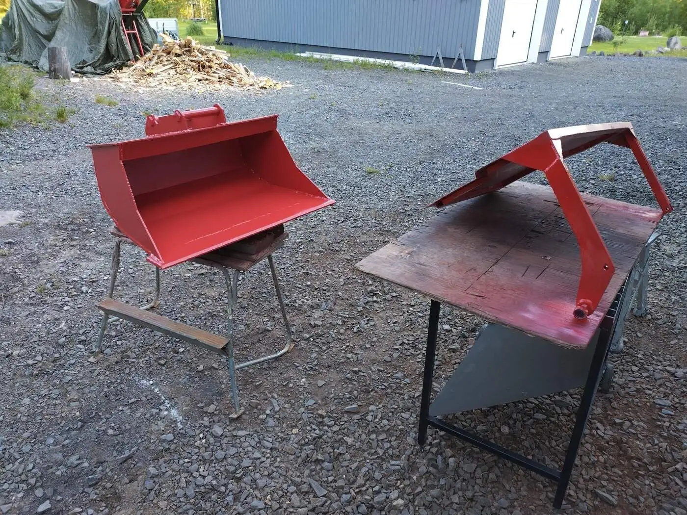

Tossa kevyttä tasauskauhaa värkätä. Kulutuslevy 6mm suht sitkeetä taivuttaa kotikonstein. Ei tuo maailmaa kaada vaikka vähän kantikkaaksi jääkin.
Myös vekkien teko laikalla, kun kulutuslevyn rälläköinti nielee laikkoja. Loppuu laikat.
Painatus ja hitsiä taktiikalla.
Tökkäs kauhan teko migin kaasun puutteeseen ku ei näytä saavan ja ei tietoakaan millon saa. Puikolla heppailin osia tälliin. Huuliraudan tein kahdesta 6mm limiin.
