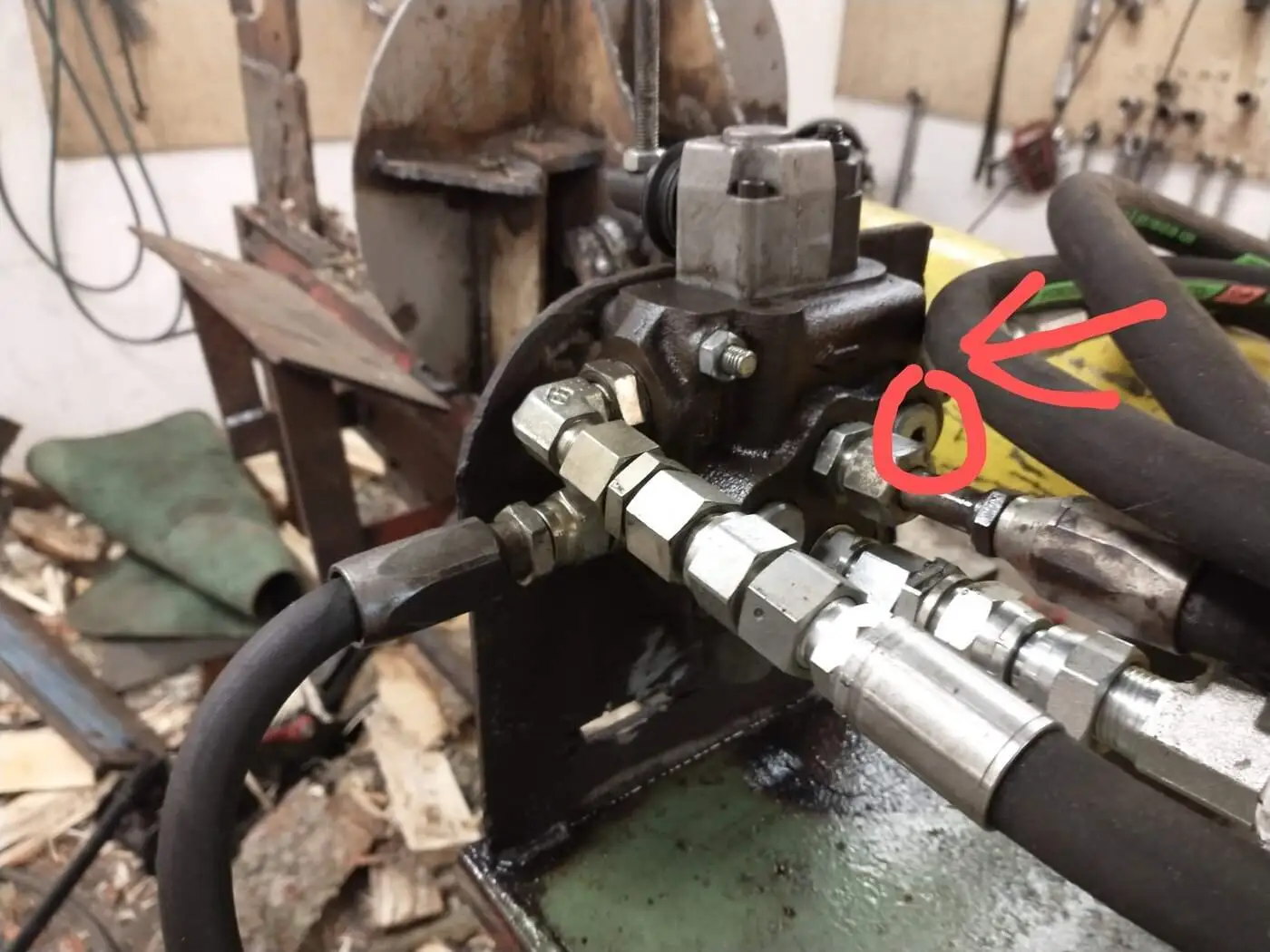

    Monesti on paine ja tankkilinjalle pari paikkaa lohkossa mihin laittaa. Ylimääräinen sitte tulpattu

    Voiskos ehkä olettaa, että tuo se olis? Paine tulee nuolen suunnasta.

    Tässä nyt tietämätön arvailee. Jos on kaksi tankkilinjaa, niin toinen niistä on se johon laitetaan sarjanippa.
    Olisiko tuosta kuvatuksesta mitään apua? https://www.hydrauliikkapumppu.fi/media/files/asennusohje-p40.pdf

    Kurkkaa letkusta tulevaa paluuöljyä.
    Se, mistä tulee paluuvirtaus kara keskellä on sarjaliitäntä. Siitä kytketään seuraavan venttiilin paine.
    Se mistä tulee öljyä vain liikettä käytettäessä jää paluuksi niinkuin nytkin.
    Paluuletkuja tulee siis vain kaksi.

    @alfred_j_kwak laittama kuva hyvä esimerkki venttiiliin kytkennästä.
    Toi ympyröity tulppa todennäköisesti vaihtoehtoinen paikka paine liitännälle.

    Siis tuosta ylemmästä letkusta tulee öljyä kara keskellä. Mutta merkintä T, eli tankkilinja. Lukemani perusteella paluupuolelle ei sallita kovia paineita?

    Jos se on ollut traktorissa ennen, veikkaisin että kestää sarjaankytkennän. Yleensä lisälohko laitetaan traktorin nostolaitteen venttiilin etupuolelle.
    Mistään ei voi kyllä varmaksi sanoa, mutta olisihan se todennäköisesti hajonnut kun se letku poksahti. Sellainen lohko kun ei siedä painetta ei yleensä siedä yhtään.

    Ei mitään tietoa, missä on ennen käytetty. Varo oli 120bar säädetty. Pitää varmaan kysästä, josko kaveri, jolta tuon sain tietäis paremmin.

    Niin tämä hommahan meni niin, että kävin hydrauliikkaliikkeessä ja kyselin asiasta. Sielläkin sanottiin, että tässä lohkossa on sarjanippa paikoillaan, jossain siellä sisällä.
    Mutta kun mitään tulppaa siellä sisällä ei näkynyt ja tosiaan siitä T liittimestä se paine olisi pitänyt johtaa seuraavalle lohkolle, niin ostin sitten uuden lohkon ja sarjanipan, niin sai kerralla kuntoon.
    Kun se työ ja mielipaha, jos joku vahinko olisikin käynyt tuon vanhan kanssa, lohko halki ja monta litraa öljyä lattialla tms. Maksoin sen reilu 70€ mielenrauhasta.
    Ja toki samalla muutakin nippaa ja letkua, suojasukkaakin pistin lähimpänä käyttäjää sijaitseviin paineletkuihin. Ja nostimen letkun päälle pistin vanhan 2" paloletkun, kun virallinen sukka loppui. Varmaan sekin suojaa jotain, jos letku hajoaa.

    Hydrauliikasta tiedot vähäisiä.Kysymys mikä on kolmas letku hydemoottorissa kyse on klapikoneen poistokuljetin eli pieni letku varttituuman paksuinen letku moottorin päässä kone on palax 35

    Hydemoottorin ohivuotoletku. Vapaaseen tankkipaluun liitettävä.

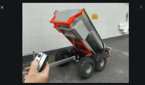

    Onko palstalla käsitelty mönkijän kärryyn sähköhydekippi systeemiä/rakentamista? Lähinnä mistä osista sen saa rakennettua helpoiten, halvimmin?
    Jotenkin tämän tämän tyylistä alla vois alkaa hautomaan päässä ens talveksi.

    1 720
    Jos löytys 12v perälautakoneikko, siitähän se lähtis helposti matkaan. :homer:

    ympäripumppaavissa tulpataan vapaakierto tankkilinjaan joko kartiotulpalla tai sit holkilla, tällöin on myös kaksi paluuta jos ei sarjaliitäntä ole käytössä.. helppo tunnistaa noin.

    2 604
    Sisäperämoottorin/perävetolaitteen trimmi-/tilttipumppu... :tuumaus:

    121
    Täytyy tutkailla totakin. Kuormaauton perälauta koneikot taitaa olla aika raskaita.... Toki Hydelikkeet myy suht valmiita paketteja (pieni sähkökoneikkoja) hintaan 400€ mutta jos jotain edukkaimpia ideoita löytyy niin tutkailla.

    1 352
    Muutamia nähnyt nuita tehtyjä koneikkoja joissa ollu säiliö ja startimoottori johon modattu kiinni pikku pumppu.. pumpusta letku sylinteriin ja väliin paineen vapautusventtiili josta letku säiliöön.. eli sellainen 1 toiminen hydeyksikkö.. startti ei tykkää pitkistä pyörityksistä mut varmaan tollasen kippi sovelluksen kestää huoletta..

    2 604
    Jokuhan se täällä teki mekaanisen sähkökipin mönkkäriin. Olisko vuosi sitten.
