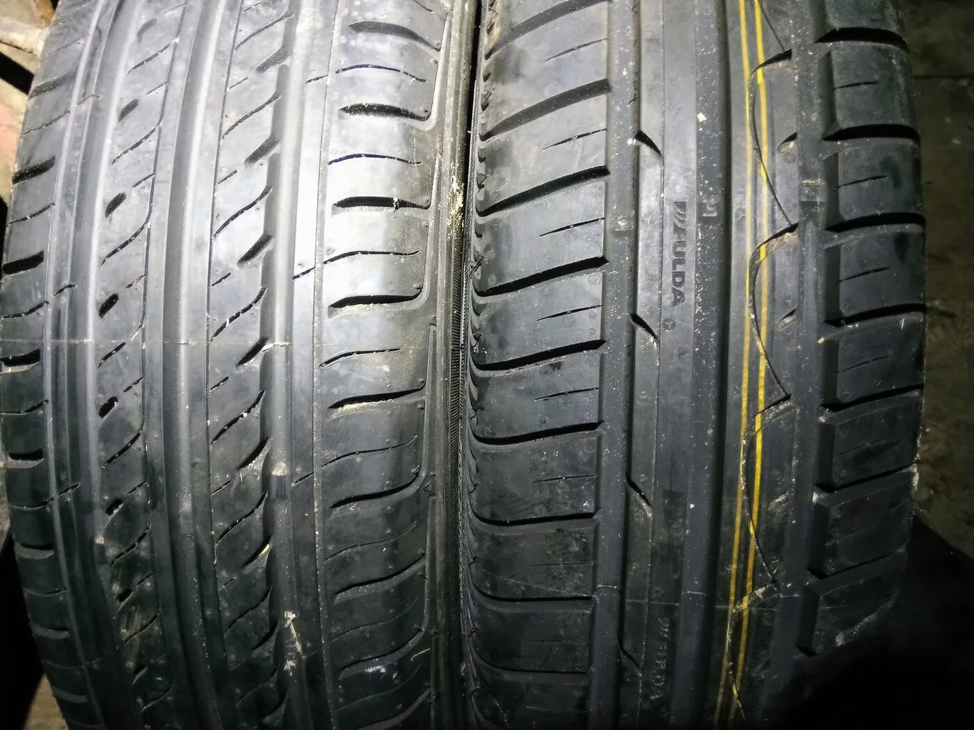

Nyt on kierros renkaita Shitikassa. Tähän alkais olla istuimia ja oviverhoiluja lukuunottamatta kaikki osat kasassa.
Vasemmalla aiemmin hankitut Goodridet ja oikealla nyt tulleet Fuldat.
