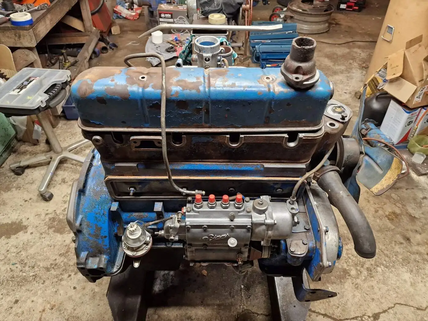

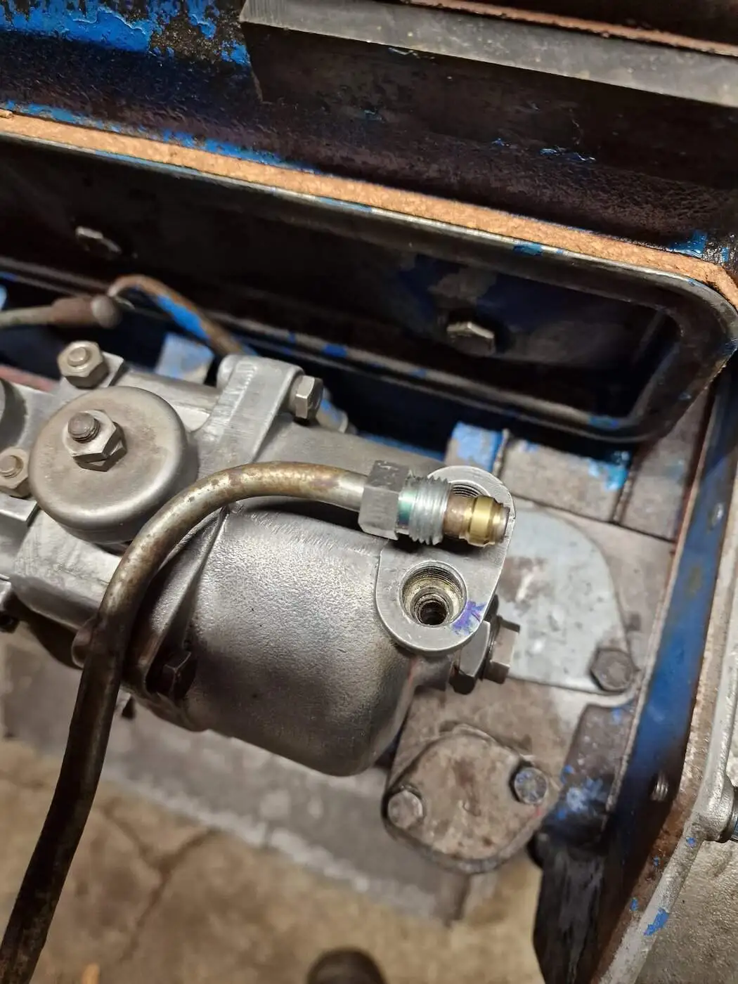

Majurin moottori on taas pikkuhiljaa kasaantunut. Yllätys tuli tuossa syöttöpumpun alipaine putkissa, tarkemmin niissä putkien muttereiden kierteissä.
Vanhassa pumpussa oli molempien päiden (imusarja-syöttöpumppu) kierre kokoa 1/2"-20 UNF, niin nyt olikin vaihtunut tuolla pumpun päässä kierre seuraavaan suurempaan kokoon 9/16"-18 UNF
Ja sitten että löyti juuri sillä hetkellä oikean mutterin sille helmiliitokselle. Niin se olikin vähän kinkkisempi tapaus.
Ongelma ratkesi sorvaamalla, poraamalla ja vielä jyrsimällä 9/16 Jic tulpasta passelit mutterit putkien päihin.
Tänään sitten sain aikaiseksi vaihtaa uudet suutinkärjet. Sitä ennen tuli nyt vihdoinkin rakennettua se teline suutinrungoille, että ne rungot saa purettua ja kasattua kunnolla. Ilman mitään ruuvipenkki virityksiä. -Kauan olen tätäkin yksinkertaista osaa haaveillut tekeväni, aina on ollut olevinaan niin kiire suutinten kanssa, ettei tuota ole tullut tehdyksi. No nyt se on tehty!
Testasin kuitenkin ennen purkamista jokaisen suuttimen avautumispaineen ja toiminnan. Yllättäen nuo suuttimet olivatkin kohtuullisen hyvässä kunnossa. Kaikki narahti ponnistettaessa ja säätö oli tarkasti kaikissa sama. -Joka tosin oli melko alhainen (140bar)
Noh, uudet kärjet oli kuitenkin hankittu jo ennakkoon, joten vaihdoin nyt uudet kärjet joka tapauksessa.
Moottori alkaa olemaan nyt kohtuu hyvin kasassa, joten seuraavaksi pitää alkaa sovittelemaan sitä takaisin runkoaisojen väliin.
Majori alkaa muistuttamaan taas traktoria.
Nyt tällä hetkellä oikeastaan tästä puuttuu sähköt ja mittarit. Sitten kun ne on saatu rakennettua, niin pääsee ensikäynnistystä kokeilemaan.

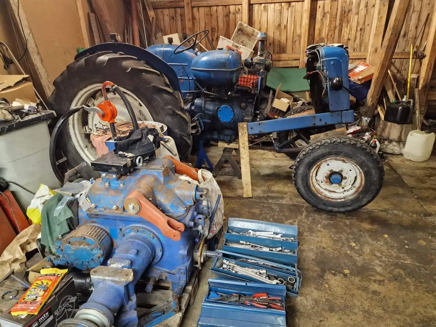

Hihnapyörän päätin ottaa pois, kun se vuoti öljyä ulos ja laakereissa oli väljyyttä ja ennen kaikkea se on turha minulle. Laitan tuohon reiän päälle sokean laipan.

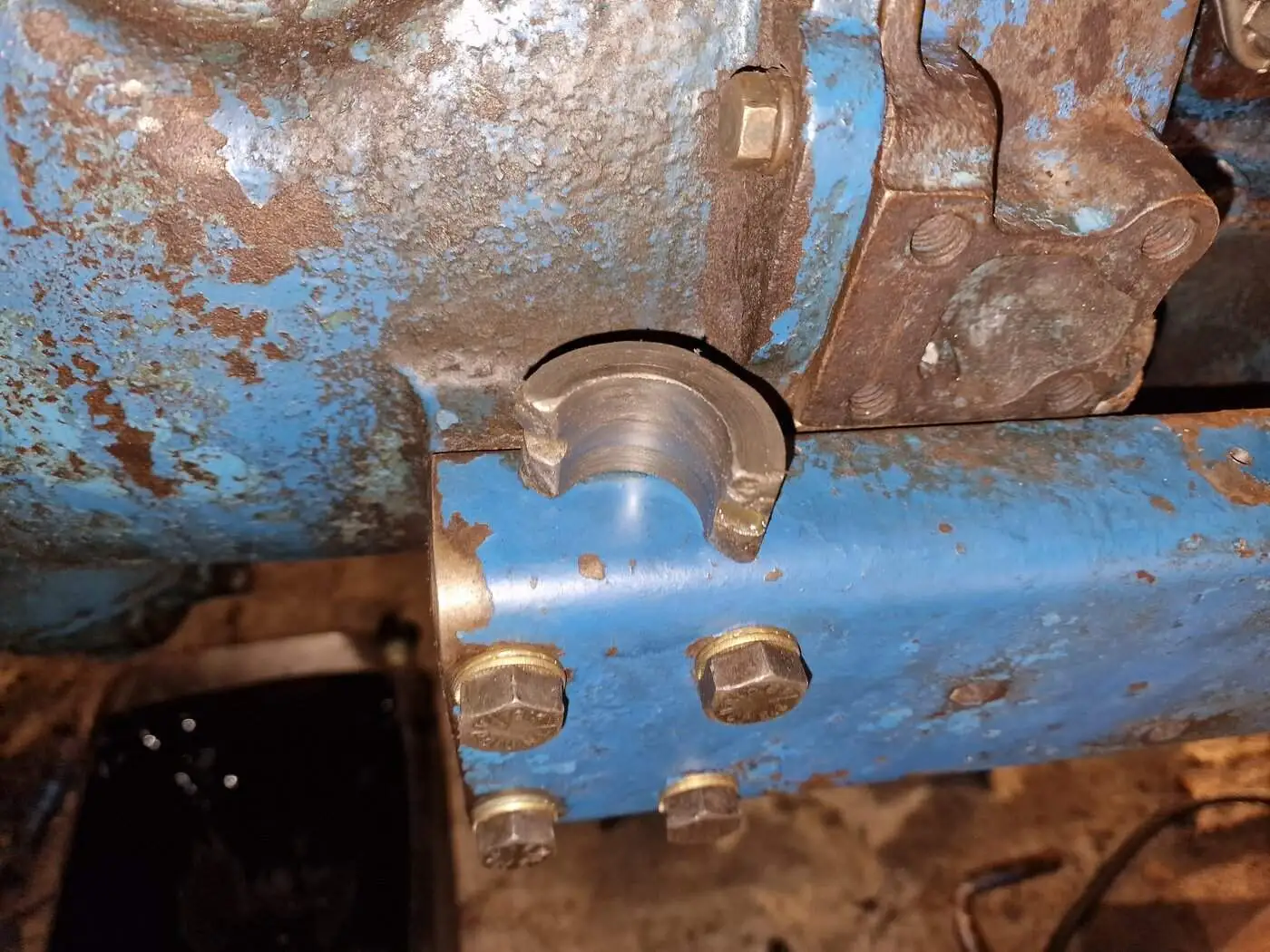

Kun sain hihnapyörän pois paikoiltaan, vaihteiston alareunasta löytyikin tälläinen osa...
Todennäköisesti tuo pala on haljennut vaihteiston alaosassa olevasta korvakkeesta. Olikohan se nyt sitten ulosoton hammaspyörän akseli mikä siitä korvakkeesta menee läpi.

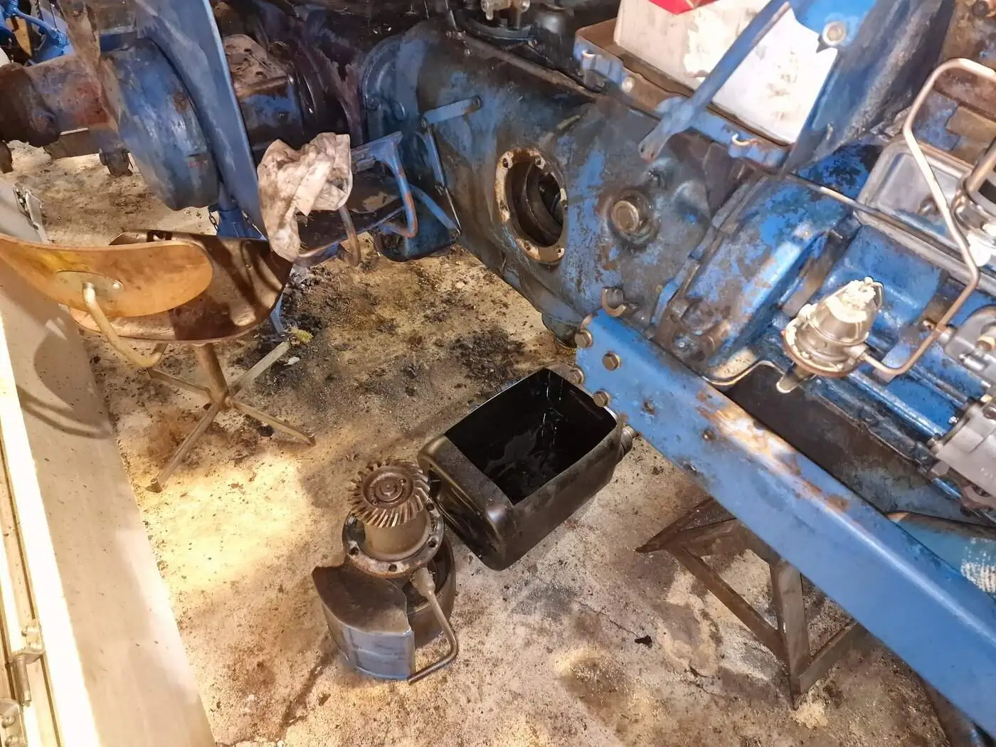

Eipä tuossa löydöksessä nyt olisi mitään ihmeempää. Mutta kun tänään täyttelin öljyjä vähän joka paikkaan. Ja peräänhän tuli laitettua se 40l öljyä ja nyt sen perän saa taas tyhjätä öljystä kun sen ulosotto murkulan pudottaa irti vaihteiston alta.:outs:
Olihan tuo perä tyhjänä öljystä viime kesästä lähtien. Voi kun olisi purkanut tuon siivapyörän pois muutama tunti aiemmin, ennen kuin täytin öljyjä :confused:

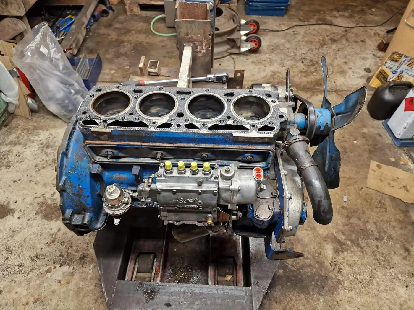

Nimittäin, tästä moottorista tuli sitten öljyruutta. Ne on ne perhanan vanhat putket ja uudet männänrenkaat. Niin eihän ne sovi keskenään ja moottorista tulee sitten öljyruisku.
Kansi on jo kertaalleen käynyt tästä majorista ylhäällä, kun kansipahvi ei pitänyt 100% j.nesteitä moottorin sisällä. Uusi Glaserin kansinahka lohkon ja kannen väliin, niin johan alkoi neste pysymään moottorin sisällä. Ei se edellinenkään pahvi vuotanut siis niin että mitään lammikkoa olisi muodostunut. Mutta kokoajan kansitiivisteen reuna pysyi kosteana vaikka präkleenillä ja paineilmalla sen välin kuivasi illalla. Seuraavana päivänä tiivisteen väli oli taas kosteana. Siitä syystä siis vaihdoin jo kertaalleen kansipahvin (jälkikiristykset tehtyny kuitenkin)
Mutta nyt tuo öljyn syökseminen pakoputkesta vaatii taas huomiota sylinteriputkien osalta. Juuri katsoin, että nyt Agrilinella olisi varastossa taas korjaussarjoja tuohon moottoriin rahteineen ja veroineen alta 300 punnan....
Laita se kone kuitenkin oikeisiin töihin ennen seuraavaa moottoriremonttia. Saattaa asettua tai sitten ei. Ei siinä mitään menetä (muutaman litran öljyä korkeintaan).
Kun ois umpihankea ja lumilinko.
Tuo umpihanki ja linko olis kyllä kova sana. Mutta kun nyt ei ole kumpaakaan saatavilla. Mietin kyllä juuri samanlaista rasitus juttua moottorille tehtävän.
Nyt majorin moottori lähtee kyllä todella nöyrästi käyntiin, mutta se öljyn sylkeminen pakoputkesta on jo miltei sillä tasolla, että viherkuherpiipertäjäkukkahattutädit lynkkaa minut käsilaukuillaan.
Ja tähän samaan vaivaan liittynee sekin, että kun moottori on työkierroksilla, niin se ei käy puhtaasti vaan sieltä kuuluu selvästi pätkytys moottorin äänestä. Eli oisko puristus sen verran pieni 1-sylinterissä että syttyminen on vähän huono siinä sylinterissä ja se olisi sylinteri joka sitä öljyä lykkää pakosarjaan.
Pätkytys lakkaa kun ykkösen suutinputkea löysää käynnissä.
Suuttimet tarkistin vielä erikseen, kun tuo kansi oli ylhäällä ja suuttimien toiminnassa en löytänyt mitään sanottavaa.
