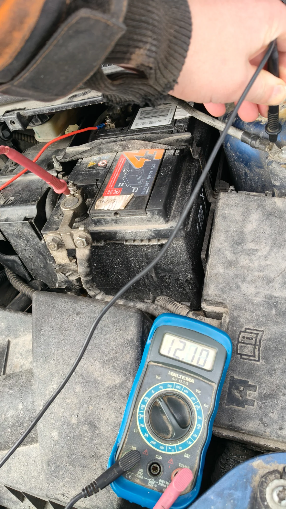

Kävin lunastaa autoni ja siitä asioille, latausvalo syttyi taas, suoralla tiellä tasakaasulla. Pikku hiljaa abs jne aika virratomaksi meni, pysköin ja oli jo pikku kiire asiolle. Asit kuntoon, noin tunti, hyppäsin autoon ja käynnistyi. 14,88v kun mittailin??
Ajon sen jj firman kautta, varattiin uusi aika, siitä ajoin kotiin ja latausvao palaa taas. Kotona auto käynnissä, 10v tasan mittailin. Eikä täöysin virraton nytte,
Jo ennen kun menee oikeesti virratomaksi, tai siis moottori käy, mutta ratio abs ym lakaa toimimasta. Niin miten akku voi palautua sileen että tunnin päästä se ylläpitää eculle tarpeeksi että se käynistyy ja jaksaa pyörittää moottorin vielä??

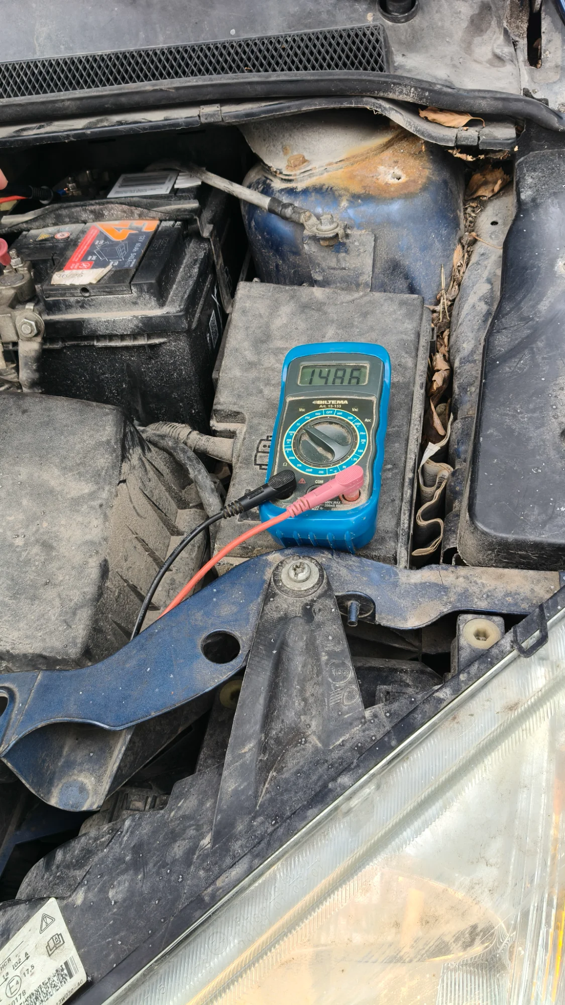

On, ja sama mittari 14,88v käynnistyksen jälkeen.
Kerro vaan mikä, tosin, mitannu mmapisteen ja akun napa. Napojen yli hieman haaste.
Harmi että en napannut kuvaa siitä 10v, mutta tossa juuri käynnistettynä, tunti siitä kun se powersteerin failure valot himee abs, jne jätin sen. Plussa on navan päällä

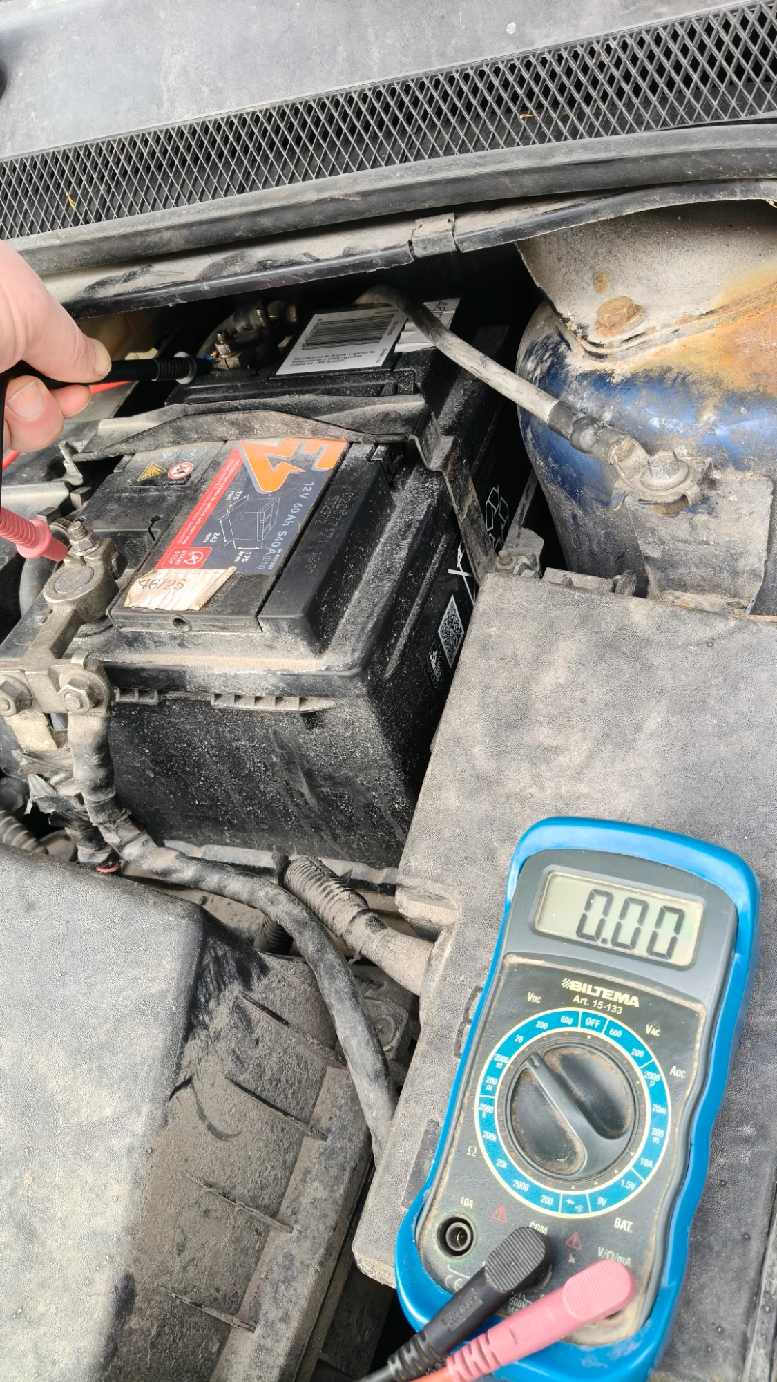

Mikä v, aika monta kertaa, epstain, ufot twin peaks, ei käy ihan järkeen?
Jos mittari näyttää nollaa, kun sillä mitataan jännitettä niin kuin kuuluukin, niin siinä on vikaa.
Ei itsestään purkautuva akkukaan kovin nopeasti ihan nollaa näytä. Kestää pari päivää ainakin.
:) Niin muuten. Voiko akku olla sisältä mekaanisesti rikki, niin että virtapiiri on satunnaisesti poikki? Akunnapa katki tai sarjassa olevista kennosta on joku väli poikki? Silloinhan se näyttäisi tasan 0.00V.

Voihan akku katketa sisäisesti. Kerran sattunut tälläinen, käynnistyksen jälkeen opel kävi 5 minuuttia ja sammui, akkujännite tasan 0 volttia.

Mutta tuohon 10 voltin napajännitteeseen voi nyt olla kaksi syytä. Akussa sisäinen vika, tai laturi tms. purkaa voimakkaasti akkua. Jälkimmäinen edellyttäisi kyllä käryä ilmassa.
