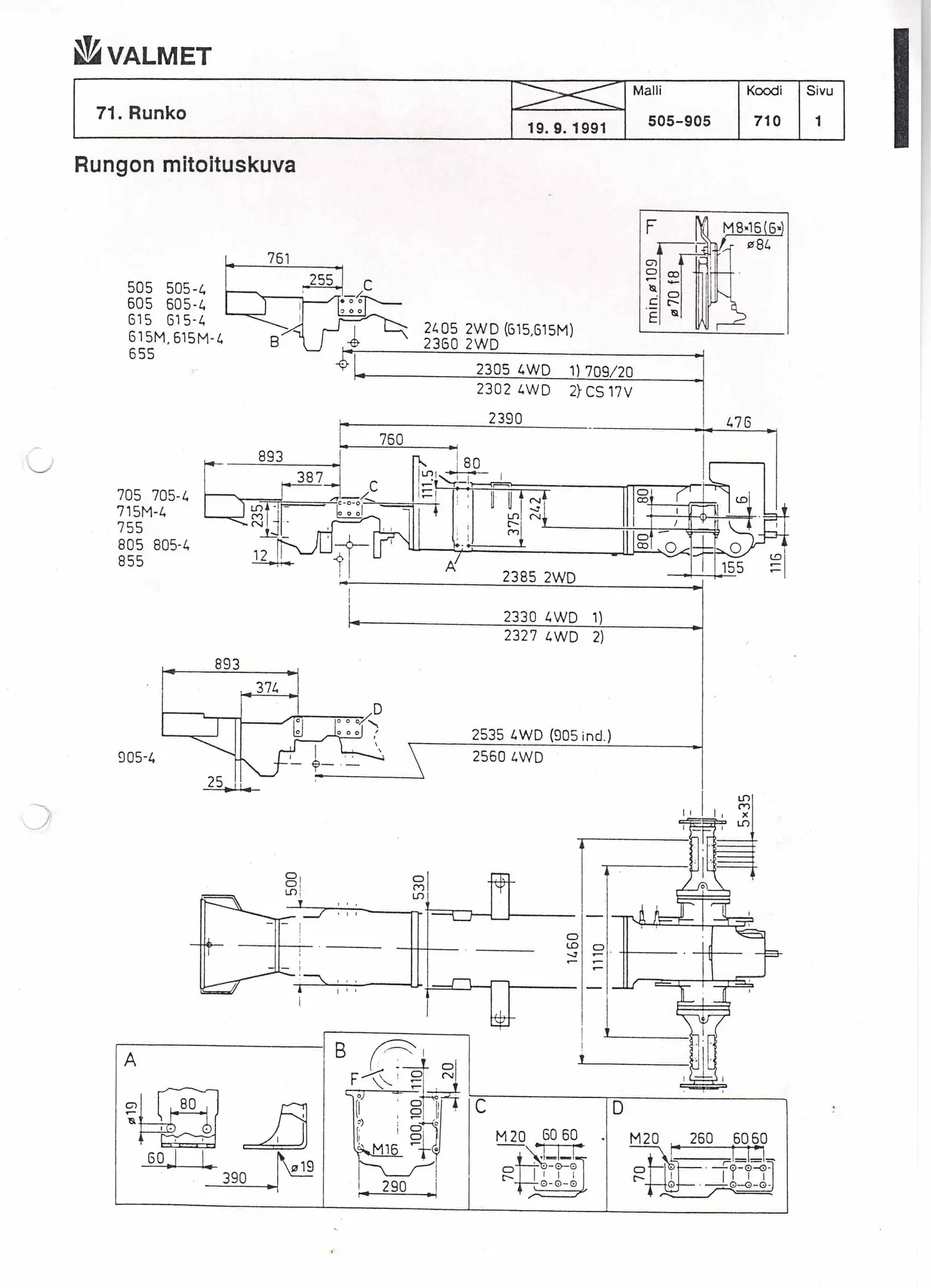

Tuli mieleen, joskus nähnyt etusäiliön joka oli tehty etukehdon/ nokkapainotelineen tilalle. Oliko omatekele vai valmis paketti sitä en muista. Eiku:hitsari:
Mites nois valluissa muuten oli tuo etuakselin kiinnitys ?
Oliko se ikäänkuin öljypohjassa ???
Vaiko menikö etukehto moottorin alle ???
Etukehto on yhtä kuin öljypohja näissä ja siihe se akseli kiinnittyy.
Noin sitä rakennetta muistelinkin.
Ja se erillinen keulapala on täysin erillinen, jäähdyttimen, peltien, etupainojen yms kiinnikepala.
Eikös se ollut jostain 6mm pokatusta pellistä tehty koko rakenne, moottorin etupuolella.
Joo se on kyllä tosi kevytrakenteinen ja tulee vaan muutamalla pultilla kiinni öljypohjan etupäähän , sen kun tietää miten on kiinni nii empä oikein uskaltas kovin tiukasta paikasta hinata siitä keulan vetopisteestä ja varsinkaan yhtään vinoon.
Siitä mittoja
Joo näinhän se on, huonosti ilmaistu tuossa viestissäni. Säiliön jos tekee etupalaan jäähdyttäjän alle, mahdollinen kuormaajan tukiteline kiinnitettävä tähän. Huomioitava ainevahvuuksissa, hyvä olisi tuenta etuakselin kohdalla olevaan kiinnnitys pisteeseen.
