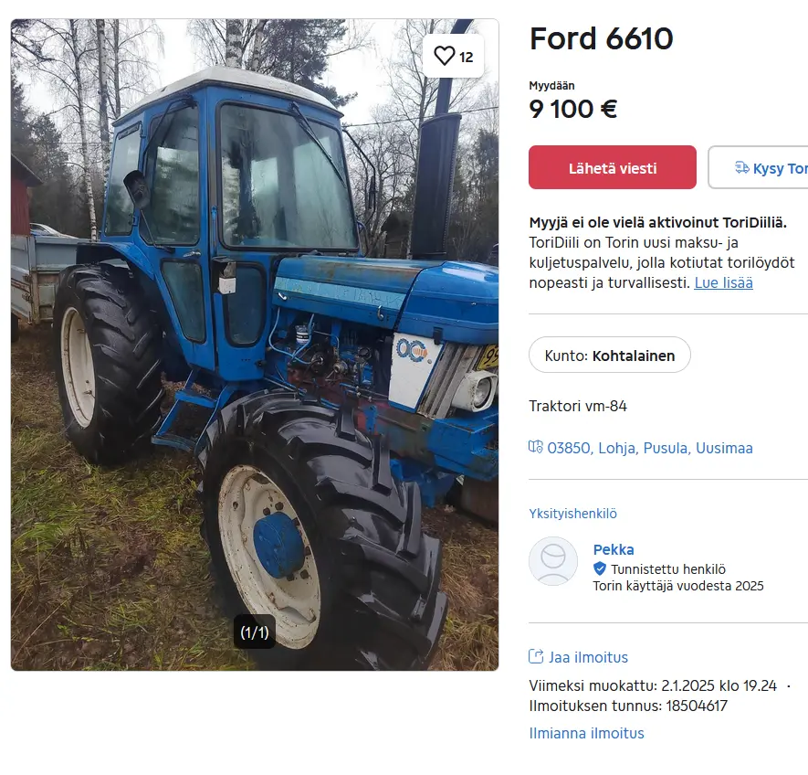

En nyt ensimmäiseksi ole koko traktoria ostamassa. Jos hyväkuntoinen kohtuutunneilla oleva MK2 tai MK3-mallin 5610 tai 6610 tulisi vastaan niin ei se täysin poissuljettua olisi, mutta ainakaan kuvan kone ei herätä omistushaluja.
