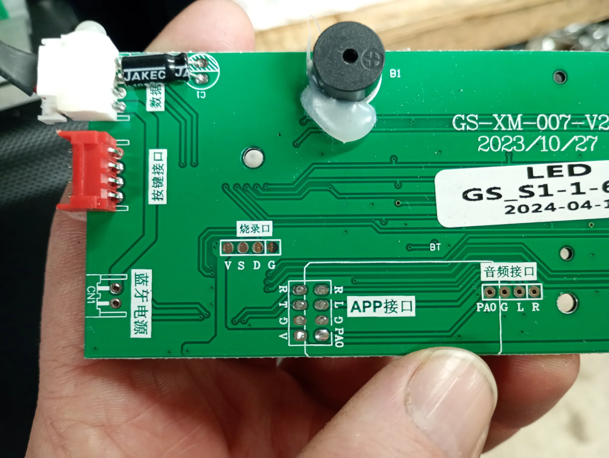

Sain haltuuni juoksumaton. Vaan tää vissiin kaipais kaukosäädintä toimiakseen (jos ees toimii). Koneessa ei oo ku virtanappi.
Piirilevyssä yksi tyhjä liittimen paikka ja muitakin tyhjiä paikkoja piirilevyllä.
Osaako joku merkintöjen perusteella sanoa, saisko tuon pelaamaan jollain kotikonsteilla, hyppyjohdoilla tms?
Hieman huvitti nuo tehomerkinnät.
Tiedä saisko tosta vaikka nauhahiomakoneen tai jotain ihan muuta.
Mut harrastetaan nyt.

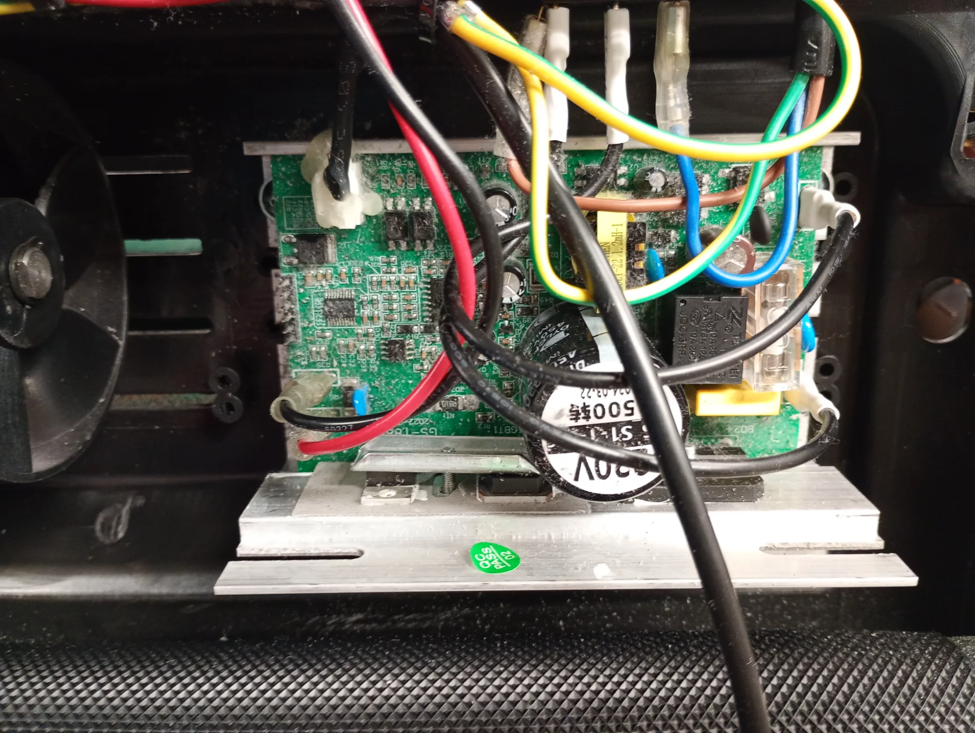

Edit: eiku dc moottoriha tuo on. Katoin vaan, et kolme piuhaa menee, ni aattelin kolmivaiheiseksi, enempiä lukematta.

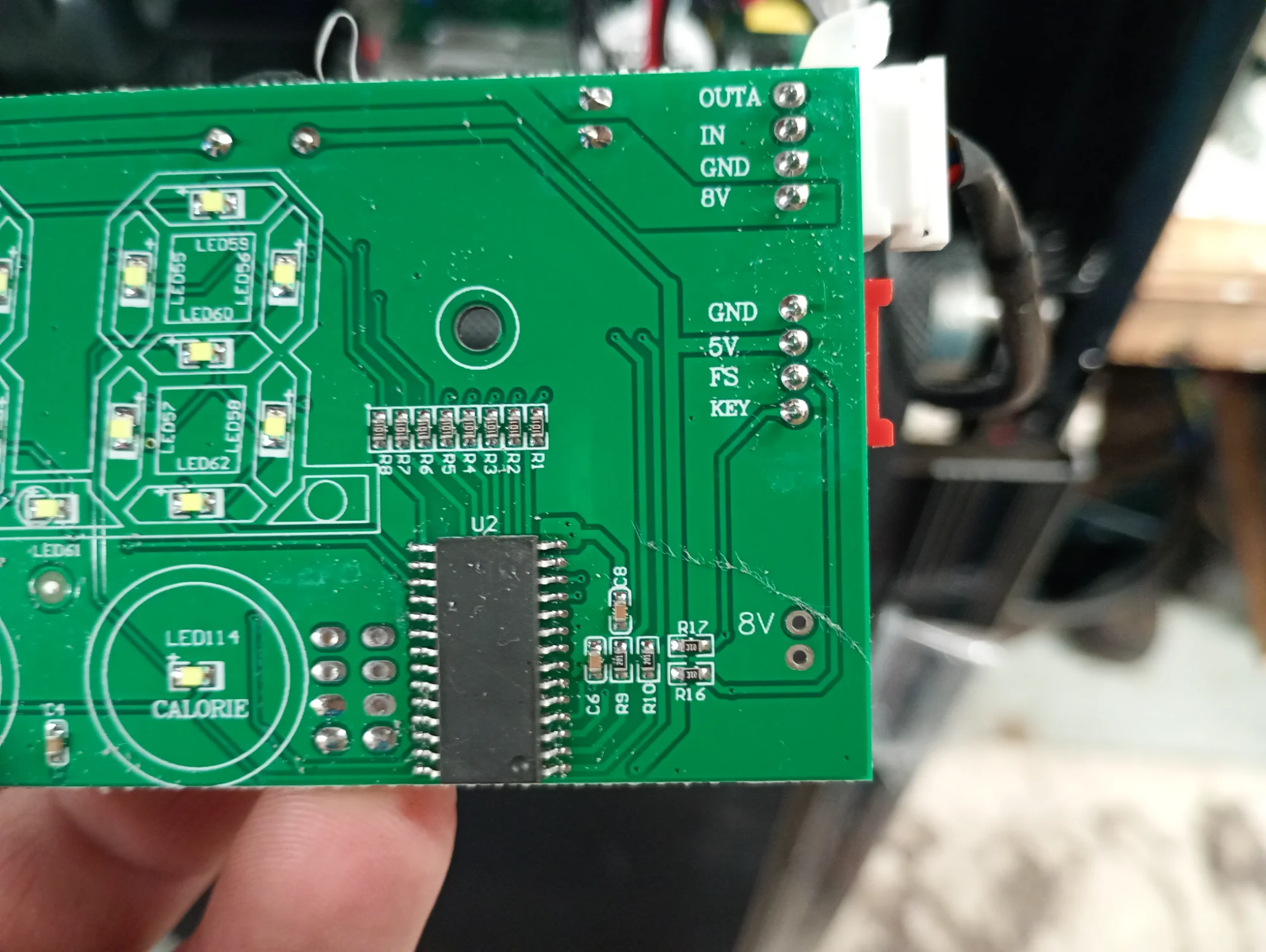

Ja tollane piirilevy siel viel on.

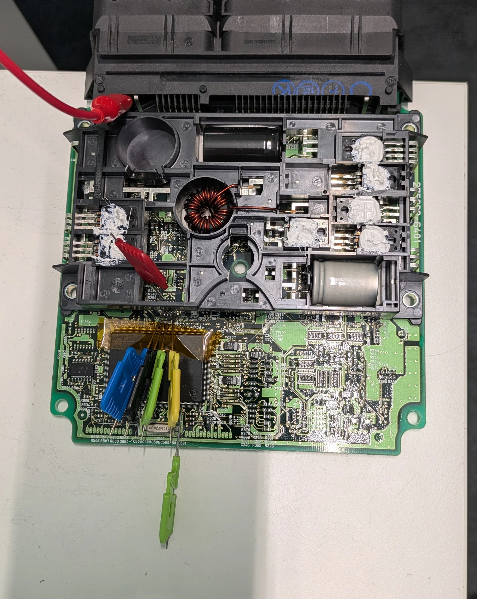

Nyt löytyi sopivan pieniä testikoukkuja. Kuvassa koukut on kiinni eeprommin pinneissä, mutta sopivat vaikka tuon koukkujen alla olevan prossun pinneihin ilman oikosulkuvaaraa.
