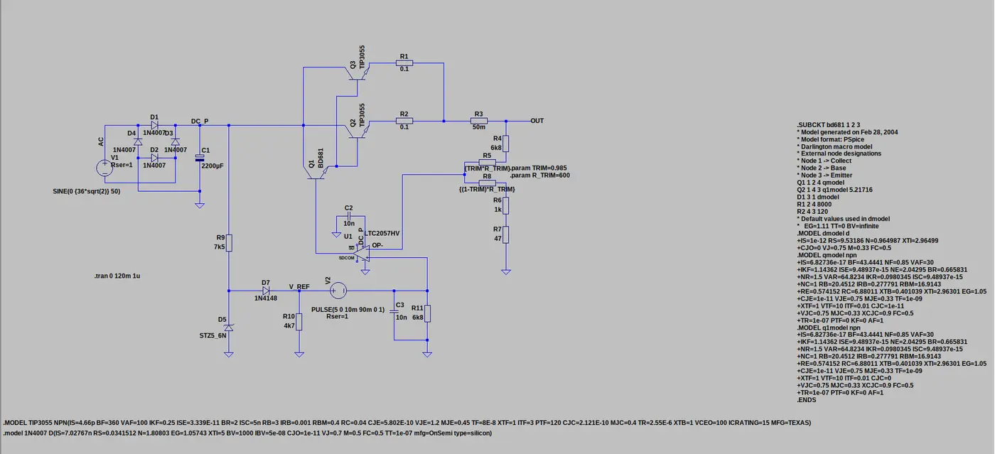

Piirtelin huvikseni tuosta LTSpice skeman. Löytyy liitteenä, jos joku haluaa leikkiä. Tämmöisessä ideaalissa ympäristössä toimii, kuten ajatellaan... Viritin "trimmerin" antamaan ulostuloon 40V ja skaalasin sitten tuohon kuvaajaan oparin -tulon, jotta out ja op- signaaleja on helpompi verrata toisiinsa. Ilman häiriöitä asettuvat nätisti päällekkäin ja ovat lineaarisia.

kiitosta kaikille! kun luin tuon simuloinnin niin aloin tutkimaan kytkentääni ja voi kehvelin koekytkentällevy minkä teki! :facepalm:
oli oikkari juurikin tuon jännitejako vastus hässäkästä... sen kun korjasin niin nyt toimii riittävän lineaarisesti. fluken mukaan 2-3 voltin sadasosan sisällä kulkee koko alueen läpi. (tosin en tiijä onko tuo flukekaan ihan semmonen että noita satkuja kannattaa hirveemmin katella) :nojopas:
kiitän seuraavaksi alan vääntämään virranrajoitinta.

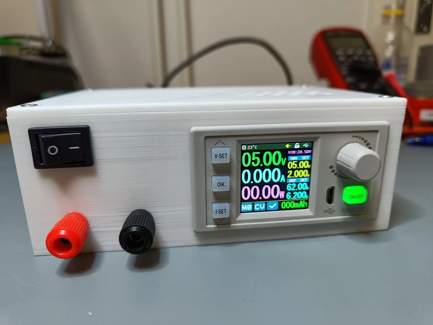

Oma virtalähdeprojekti valmistui viimein. Kiinasta tilattu säädinmoduuli Riden rk6006 asennettuna 3d tulostettuun koteloon. Aluksi oli tarkoitus laittaa vanha pc-poweri tuota syöttämään, mutta löysin vanhan läppärin telakan powerin josta saa 20v 8a ulos. Säädin rajoittaa virran max 6 ampeeriin. Ihan kätevä paketti, eikä vie liikaa pöytätilaa.

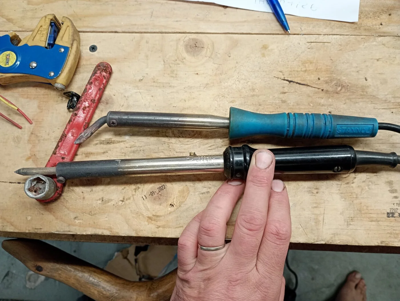

En tiiä passaako tähän ketjuun, mutta tässä kolvin lämpenemistä odotellessa tuli mieleen, että onko olemassa sellaisia kolveja, joissa kahva olisi mahdollisimman lähellä juotospäätä? Kun tollainen 15-20cm on aika pitkä matka, jos tarkkaa työtä tahtoo yrittää.

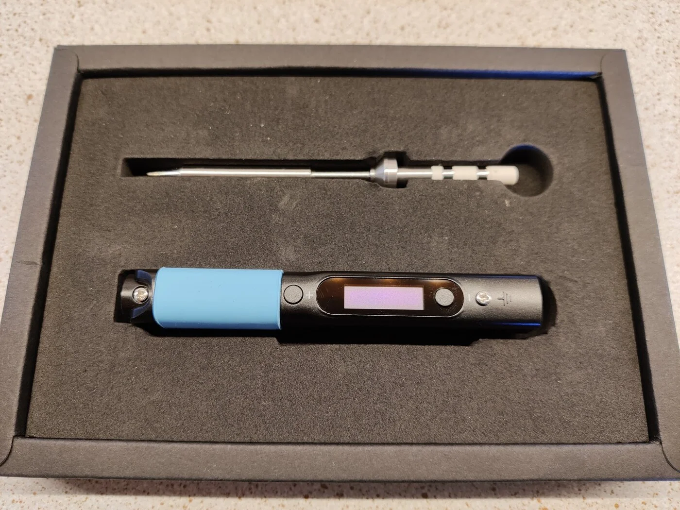

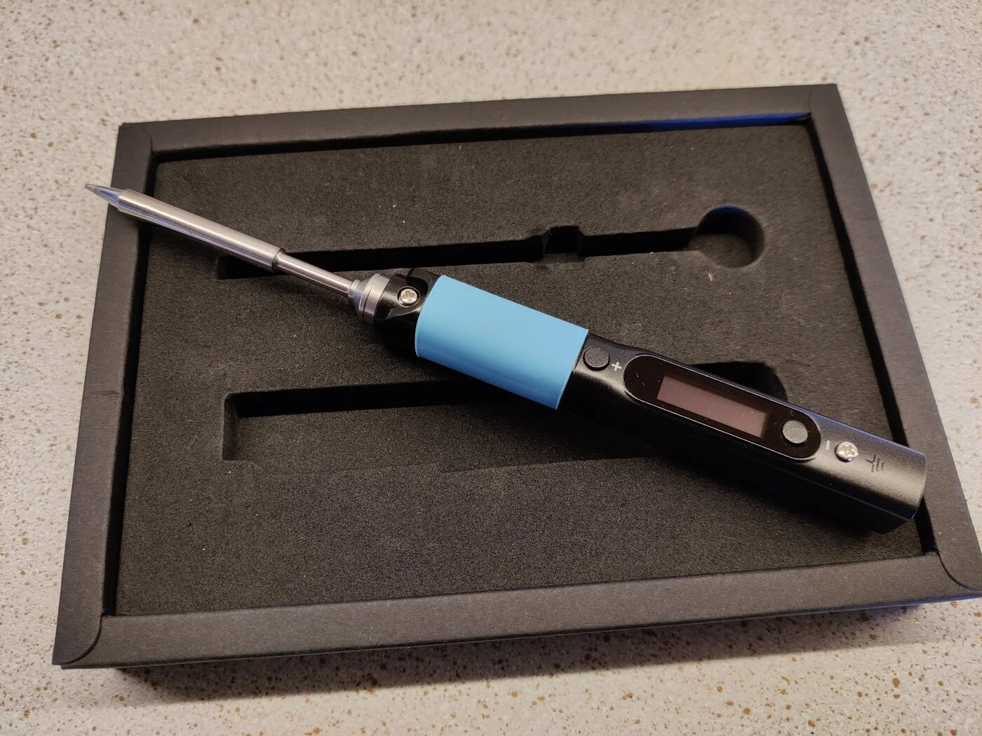

On ainakin paljon parempia. Kuvassa mallina ts100, mutta nyt tilaisin jo uudemman ts101(johon käy samat kärjet ts100 kanssa).
Näissä ulkoneva kärkiosuus alle piimäpurkin leveys. Kuuma on sekunneissa jne., ts101 toimii vaikka hyvällä varavirtalähteellä.
