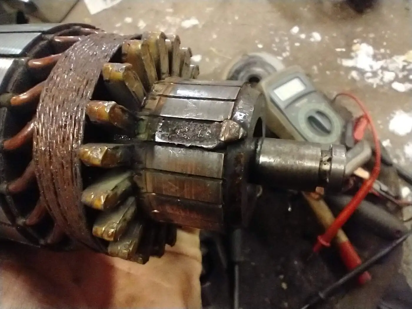

Pyörähti kaapeleilla remontin jälkeen, sitten toppas. Jos hiilet vaihtais, jos ei vieläkään pelaa, varmaan uutta starttia vaan.

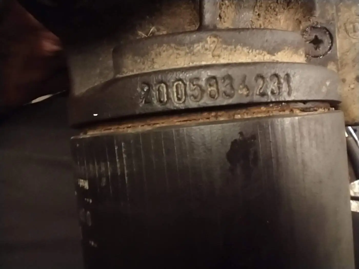

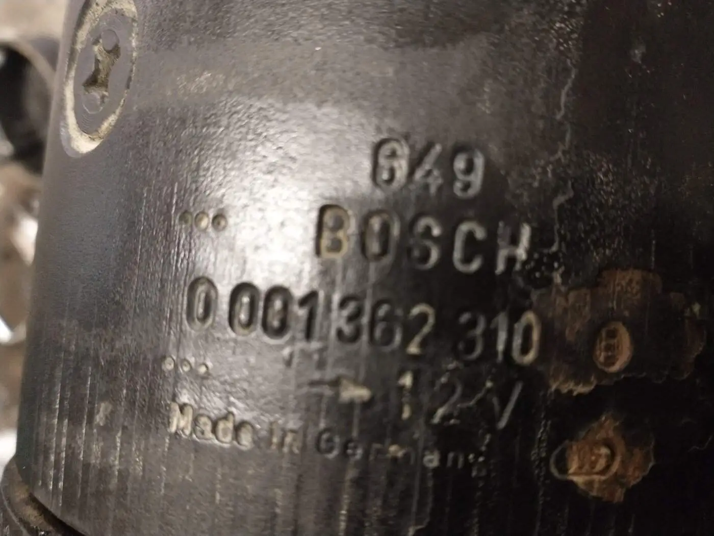

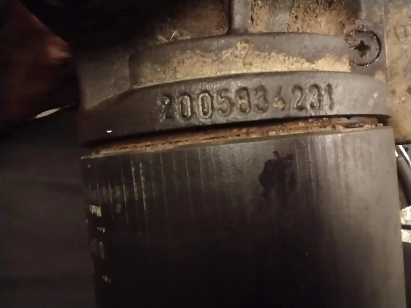

Mikä on startin varaosanumero? Lukee siinä kyljessä. Ei välttämättä oo kallis ankkuri.

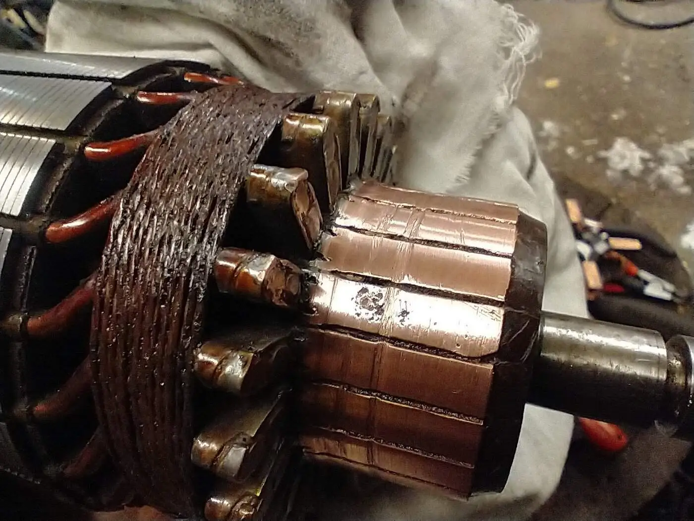

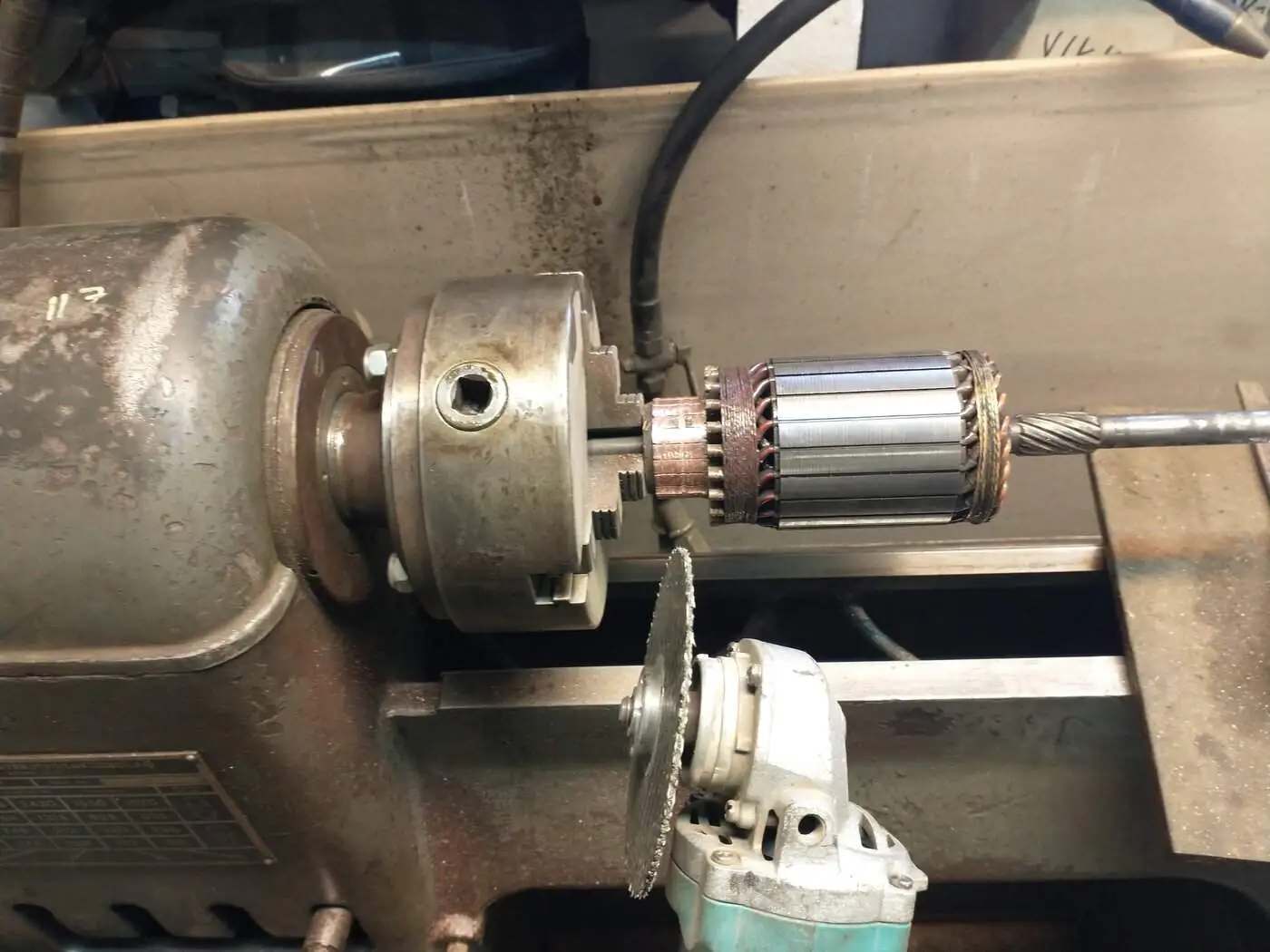

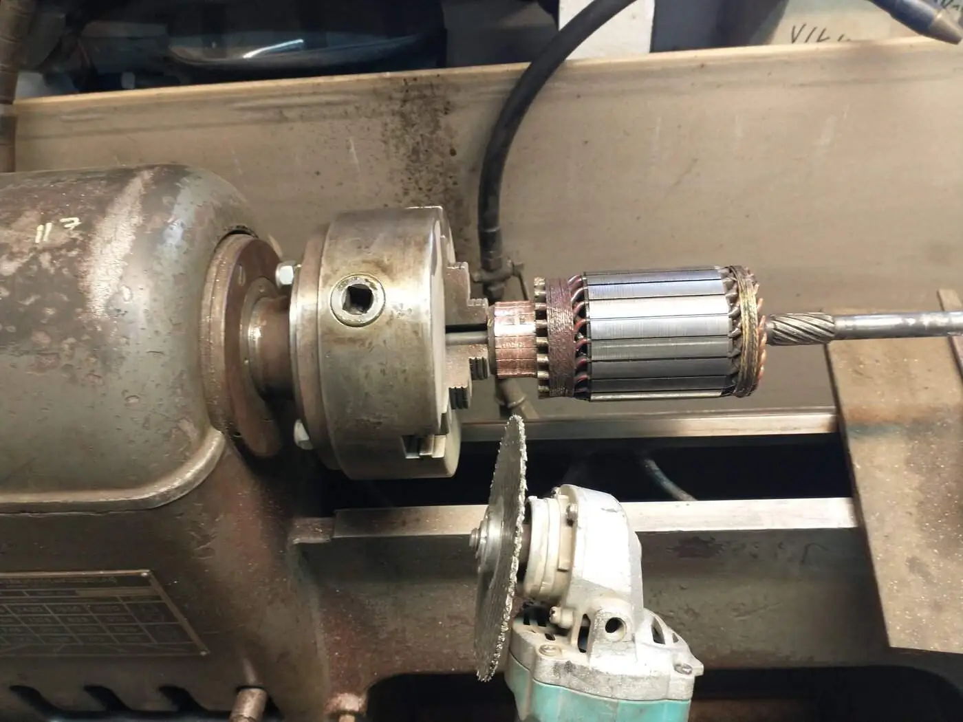

Kommutaattoriliuskojen välit kannattaa avata vaikka rautasahan terällä.
Ei tässä paljoa enää menetä :(
Näytä liitetiedosto 111297 Näytä liitetiedosto 111298 Näytä liitetiedosto 111299 Näytä liitetiedosto 111300
Pienen Natikan Lucaksesta tuli ihan hyvä, oli kommutaattorissa erittäin paljon varaa sorvata, oli siis palanut kuopalle. Olihan se jokusen vuoden siinä korjattuna, nyt uusi Lucaselektrik paikallaan

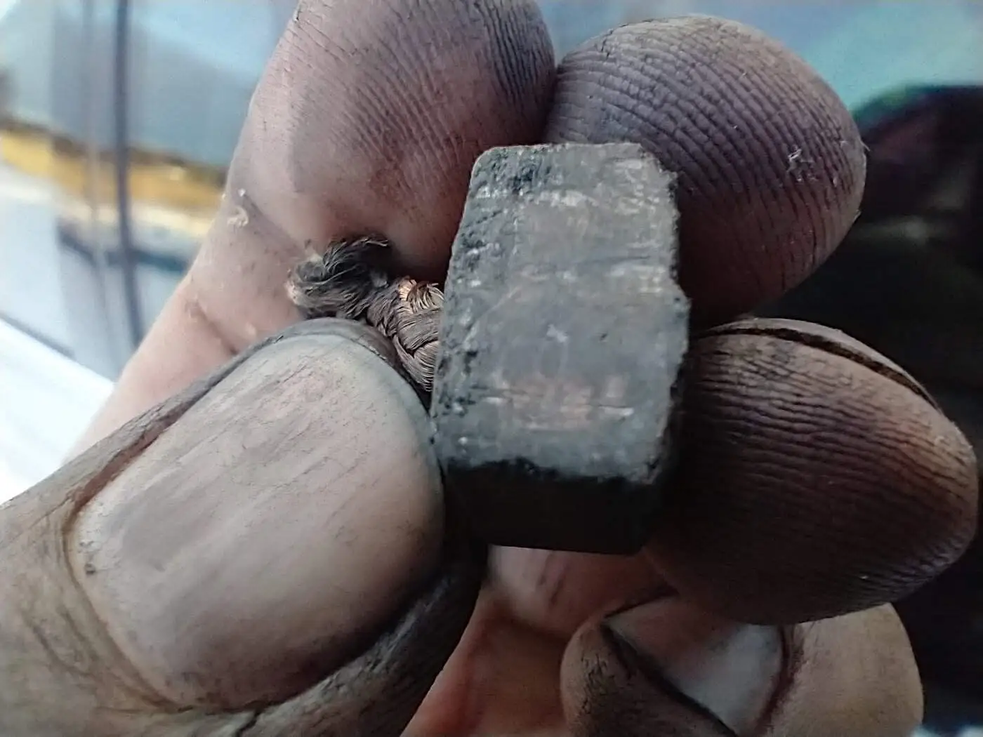

No juu. Uudet hiilet hain, koitin, kipinöi, ei pyöri.
Sitten tuo @sakkuli n mainitsema startti tilaukseen. Niitä oli muuten kahta mallia, otin sen tehokkaamman.
Sitten avasin uudestaan, vanhat hiilet oli juotettu, näissä varaosamalleissa oli rengasliitin ja kiinnityspultitkin mukana. Josko olis huonosti asennettu ja oikkari. Mulkkasin hieman asentoja. Nyt pyöri toisinaan, toisinaan ei. Kun osui tuo pyörimätön kohta, hieman käsin pyöräytti starttia ja uusi yritys, niin sitten taas pyöri.

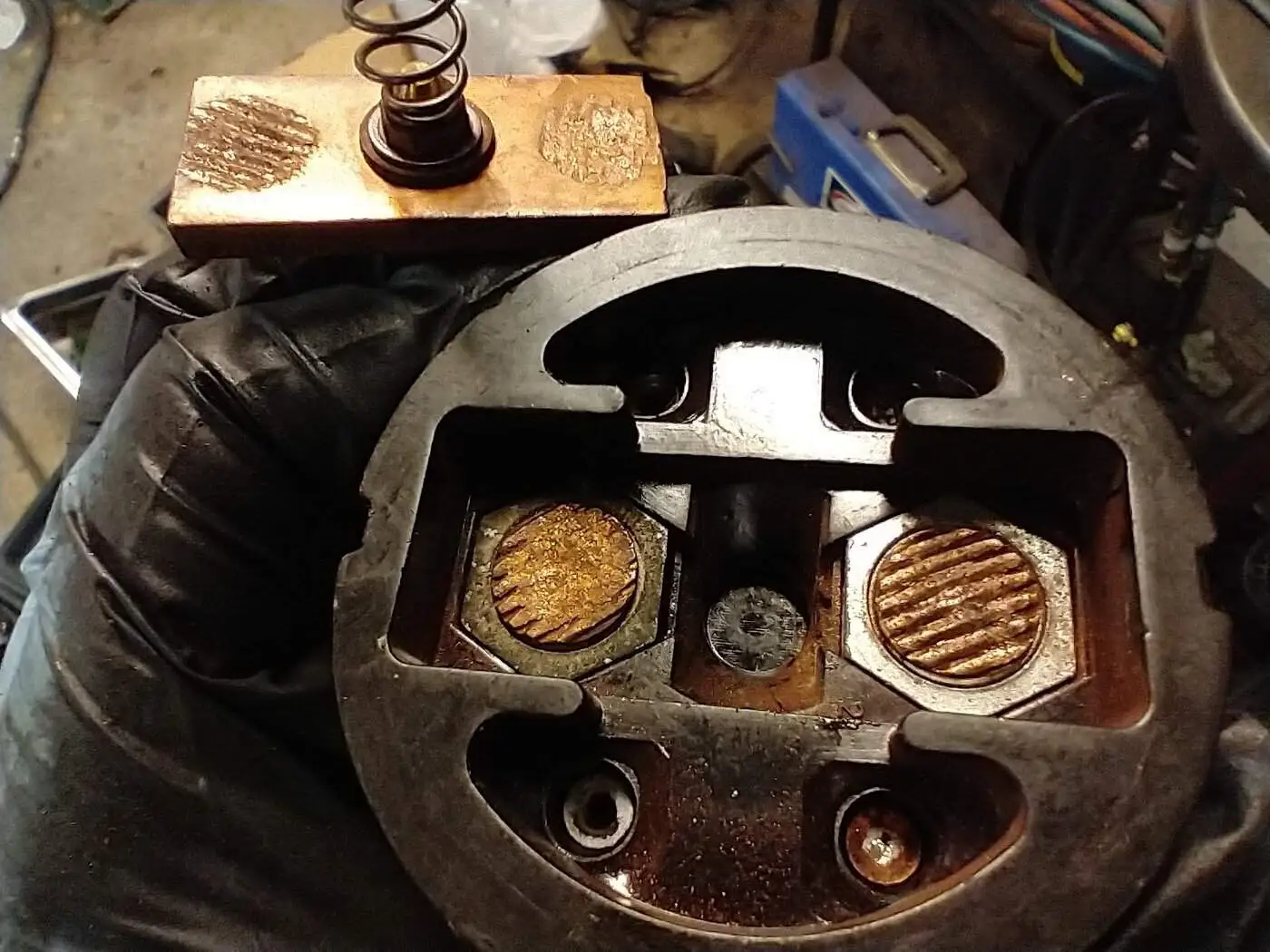

Sitten solenoidi paikoilleen. Naksuu, ei pyöri mitenkään. Ei anna isoa virtaa startille.
Avasin solenoidin, eikä nuo kontaktipinnat kovin pahoilta näytä, eikä mikään pääse vielä kantamaan. Mutta ei vaan pelaa.
Ehkä vielä koitan tuota nyppiä, ehkä en.
Nyt vaan odotellaan postipaten toimivan.
Tuo holkkikin tuohon sokan päällekin meni melkein itsestään. Lukkopihdeillä pänni päälle ja ruuvarilla+vasaralla terävä napsu toiseen reunaan.
Oliskohan tuokin pitänyt pistää ensin ankkuriin ennen kasausta..
Jos tuo vanha menee hylkyyn, niin huolin kyllä varaosiksi sen.....
Jaa niin, nyt just muistin taas yhden jutun, et pitäiskin jossain vaihees myös sillä suunnalla liikahdella.....
Parempi jättää varoiksi hyllyyn. Tänään hieman taistelin vielä vanhan kanssa. Laitoin 6mm laakerikuulan solenoidin sisään. Nyt antoi virtaa, mutta rajoitti samalla bendixin liikettä, ei noussut hampaalle. Pienestä on kiinni. Kyllä tuo vielä jollain pialavetisellä ratkaisulla ehjätään. Akselin pään upotukseen löin 20 torxin ja päätykuppiin reikä, niin saa käsin pyöräytettyä huonon kohdan yli.
Uusi on jo tampereella, josko huomenna jo sais...:hermot:
Uusi startti paikoillaan, eikä paljoa avainta tarvinnut näyttää, ni jo tulille :peukku:
Ei kesälläkään noin hätäseen lähde. Kivaa.
