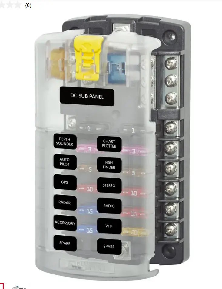

Katselisin ensi alkuun niiden valaisimien maadoituksia. Justiinsa männä viikolla Ford 5610:n valoja sai nysvätä pari iltaa. Maadoitukset umpiruosteessa ja polttimon kiinnitykset. Maajohdot vaihtoon ja 0000 teräsvilla /wd 40 hoitoa polttimien pidikkeille. Takatyövalojen virrat kulkee Foordissa hauskasti takavalojen kautta. Välillä oli led- takatyövalot pimeenä, sitten vilkkuivat vilkkujen tahtiin tai vain puoliksi pimeänä. Kannattaa ottaa kuvia ennenkuin repii johtoliitoksia irti ja luottaa muistiinsa. Tämmöisen Blue Sea Systemin sulakerasian jos raaskit hommata, niin ei varmasti myöhemmin kaduta.

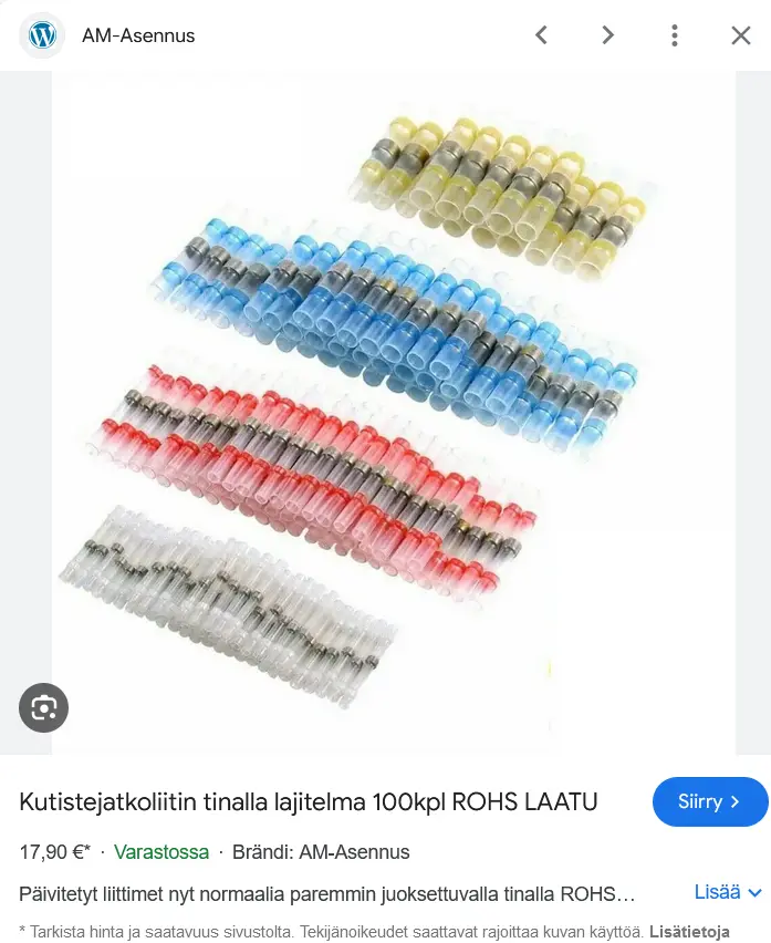

Noiden Abiko jatkoliittimien tilalle suosittelen todella lämpimästi juotettavia jatkoliittimiä jos ei vielä ole niitä käytössä. Siitä vaan kuumailmapuhaltimella päristää johdot tinaten yhteen.
Ja sitten tärinässä se tinasta kovettunut johto murtuu poikki siitä tinan/kuparin juuresta. Oikein tehty ja suojattu puristusliitos on ajoneuvokäytössä varmin. Toki jos tinattu liitos saadaan tuettua kunnolla vaikkapa valamalla hartsiin tai liimaamalla, kuten elektroniikkalaitteiden sisäällä, on silläkin edellytykset menestyä. Tosin on noita juotoksia melkoisesti ekektronisten laitteiden sisältäkin murtunut.
Noissa on niin vähän tuota tinaa, ettei semmoista perinteistä jäykkää klönttiä tahdo oikein edes muodostua,
ja toi värillinen rinkula menee kait jostain tiivisteliimasta, niin ei niin herkästi synny kohtaa, josta kosteus pääsisi johdon sisälle kuten abikoilla.
muok: mutta joo pidän itsekin noita silti enemmän sellaisina tilapäispikakorjausasioina ei-kriittisiin-juttuihin.
