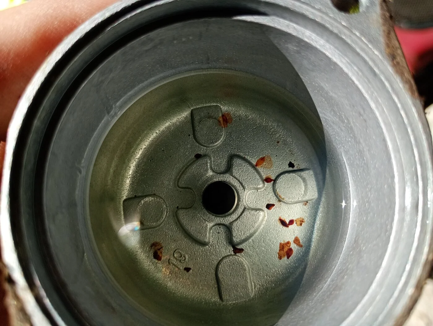

Kävin paikan päällä, säädin venttiilit (oli hieman isot välykset, niin kuin oli puhettakin). Ajamaan ja 5 min jälkeen alkoi kakistelemaan. Kävi kuitenkin jotenkin, ei sammunut.
Kysyin kaasuttimesta, onko avattu, ei.
Tosi siistin oloinen jos noita roskia ei lasketa mukaan. Putsasin ja nyt sormet ristiin, että siinä vika. Lupasi vielä tänään ajaa kunnon rupeaman. Oli kuulemma suodatin kun vika ilmeni. Otti suodattimen pois, josko vika ois ollu siinä. Ja lupas laittaa uuden suodattimen.
