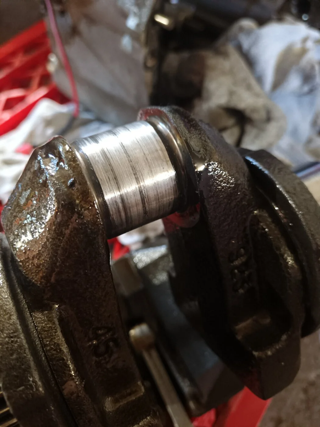

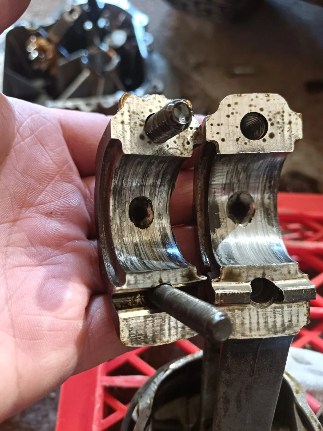

On sen verran naarmulla kampiakselin kaula jottei uuvella kiertokangella pysty lupaamaan pitkää ikää.
Voisha tuota pikkusen koittas putsata hiomapaperilla.

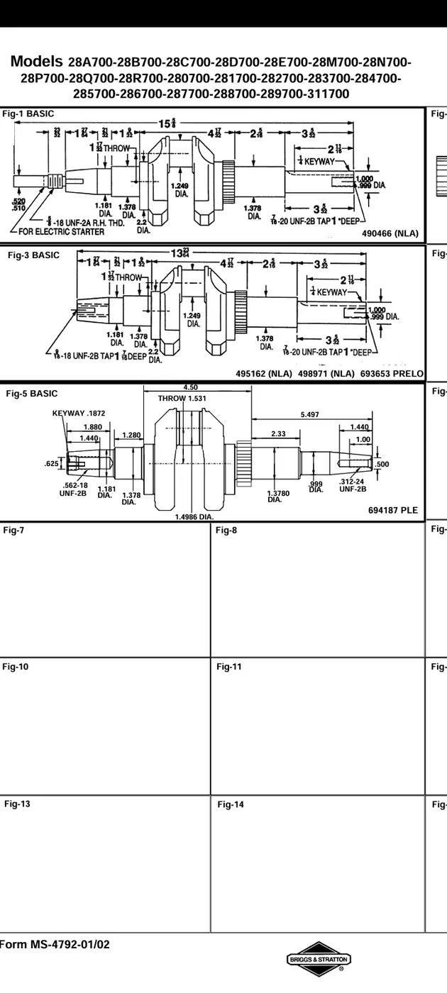

Tarviis jostain kaivella malli 286707 , tyyppi 1184-E1 Brigsiin kampiakselin kiertokangen kaulan mitta paljo se saa olla ja onko siinä mite toleranssia.
Päivällä koitin haeskella vaan ei oikein tärpänny.
