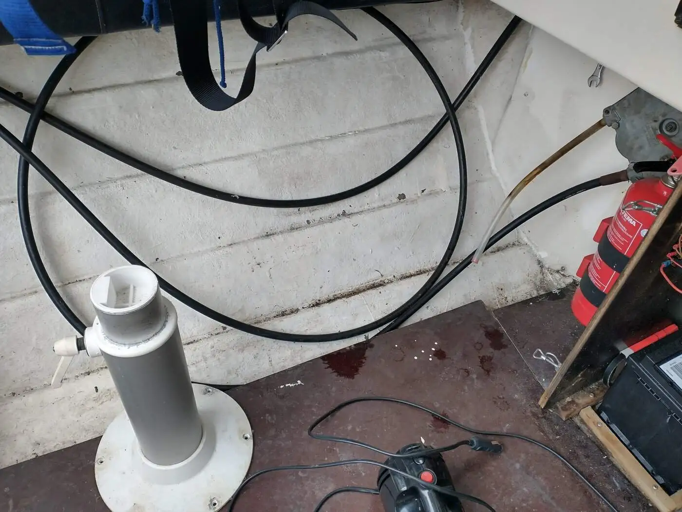

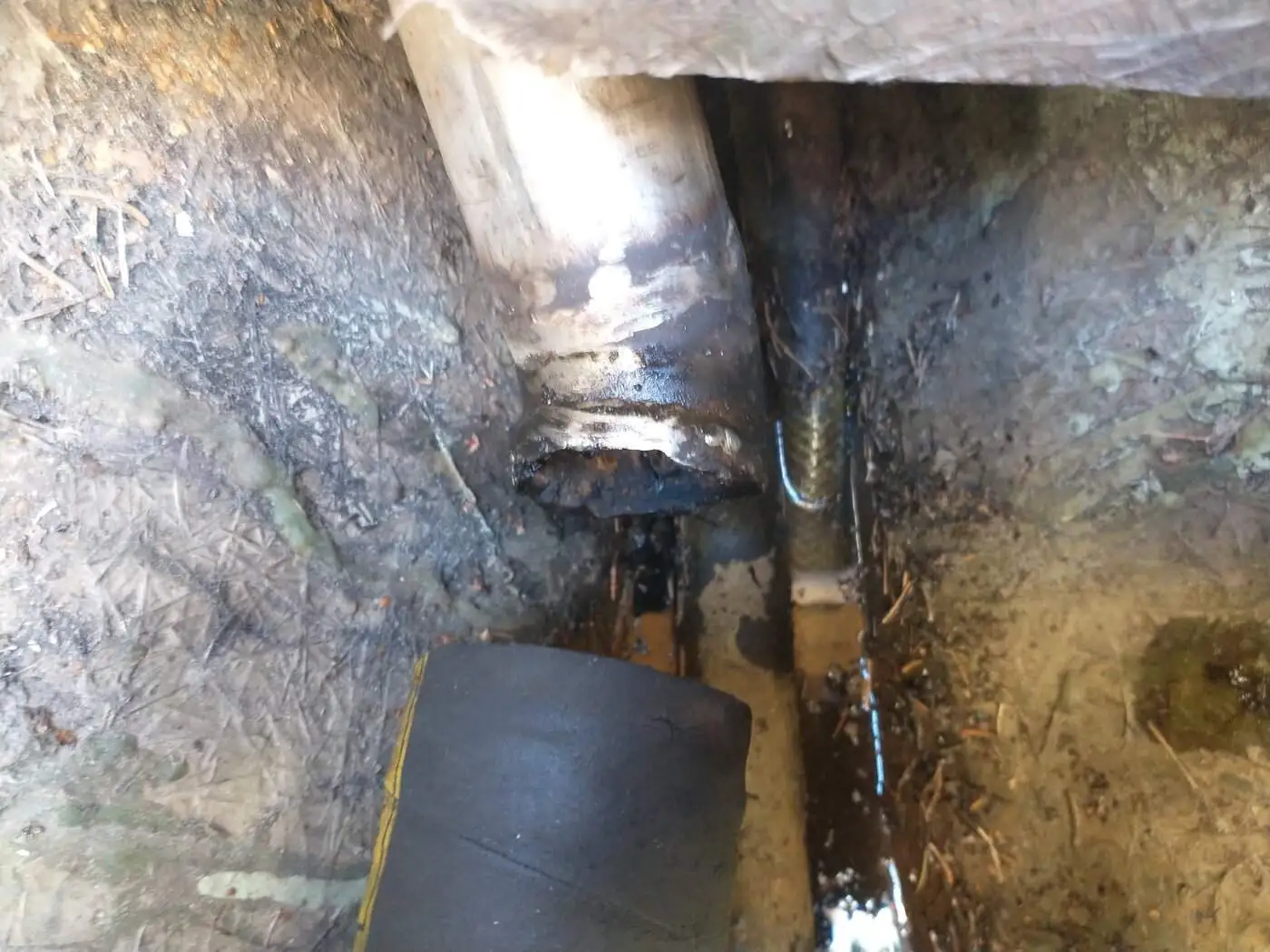

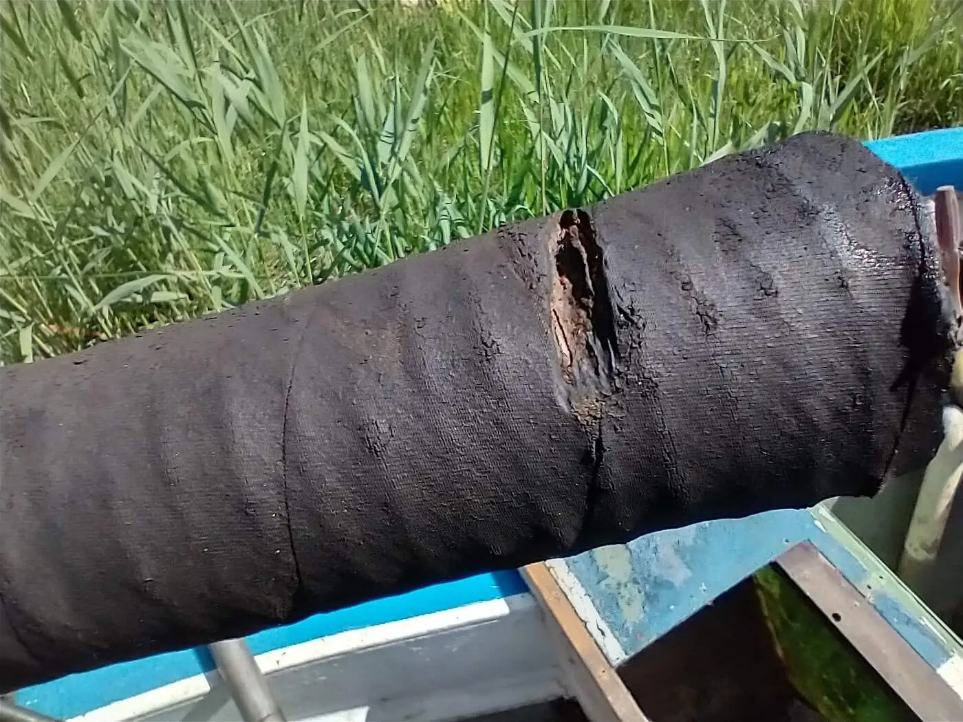

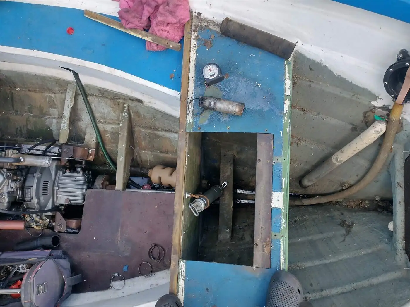

Kyllä taas turpos äänenvaimentimen asennus. Vanhassa asennuksessa yksi letkun liitos hieman arveluttava, kun ei ollut kuin sentin putken päällä. Vaikutti, että joskus murtunut hitsauksestaan. Ja muutamasta kohtaa laipion läpiviennit hieronut putken lähes puhki. Josko menis kauppaan ja ostais ihan uutta letkua. Pitääkö tuossa nyt sitten olla kovalla putkella nuo taitokset, kun meinasin jättää nuo rosteriputket kokonaan pois. Jää neljä liitosta vähemmän. Ja kiinnittää paremmin huomiota noihin läpivienteihin.
IMG_20220616_105844729_HDR.webp IMG_20220616_110941539.webp IMG_20220616_111340258_HDR.webp IMG_20220616_111523193_HDR.webp IMG_20220616_111649010_HDR.webp IMG_20220616_112253385_HDR.webp

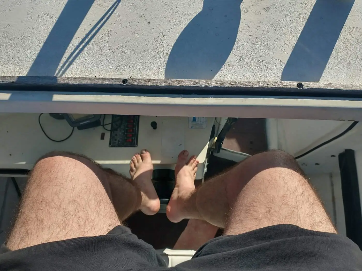

En kyllä äänenvaimentimesta isompaa hyötyä havainnut. Mutta parempi styyrauspaikka löytyi :) Oli kyllä mainio ajokeli.

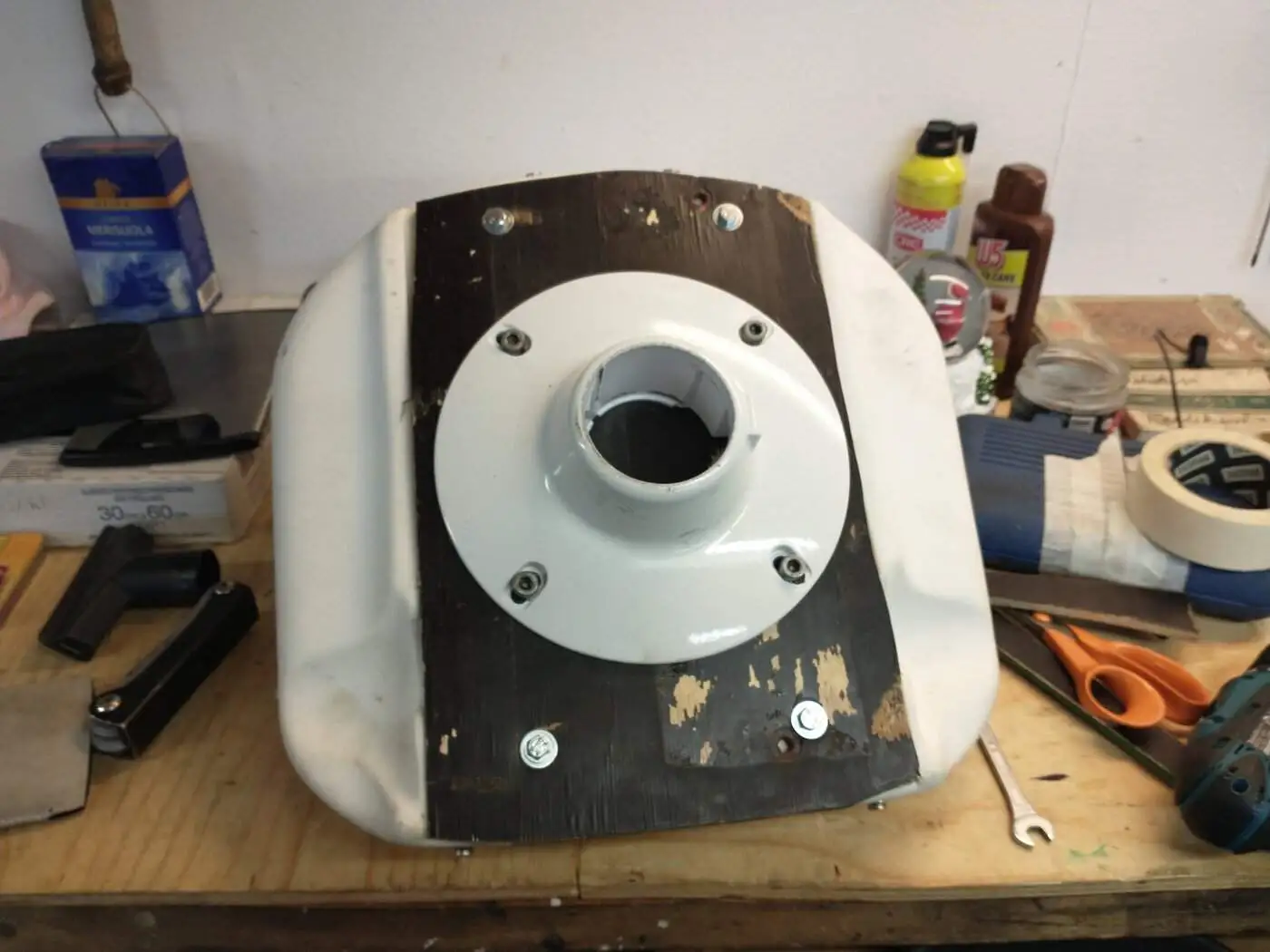

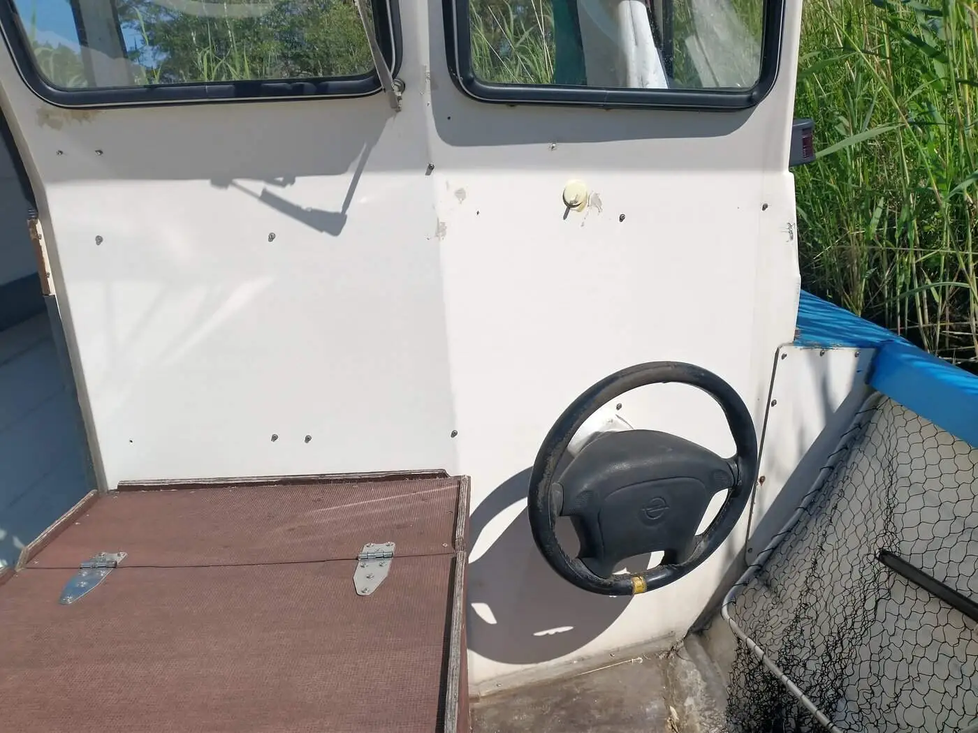

Pistin nyt kuitenkin toisen ratin, kun tarvikkeetkin oli valmiina. Tai niin luulin. Puoli metriä sais olla pidempi kaapeli :oops:

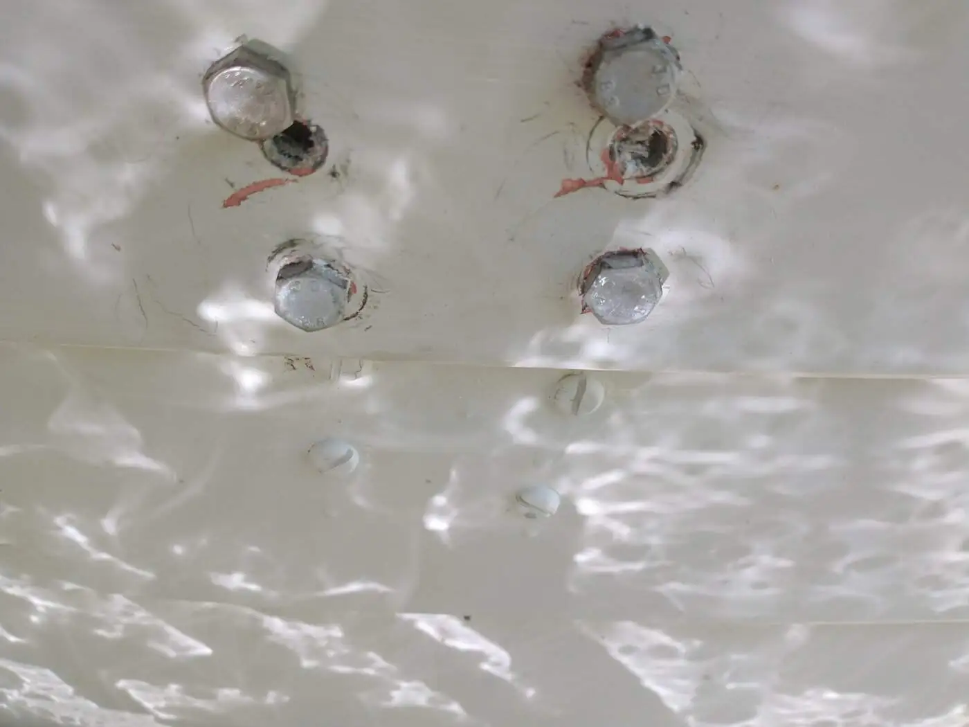

Olis ehkä saanut olla korkeammalla, mutta sisäpuolelta rakenteet rajoitti sijoitusta, enkä enempää tahtonut silputa paikkoja.

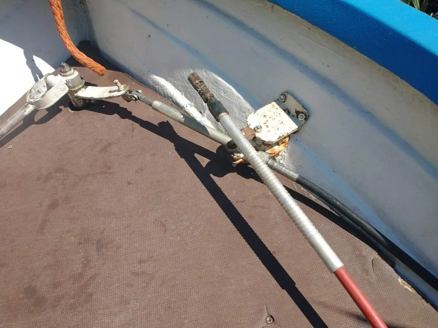

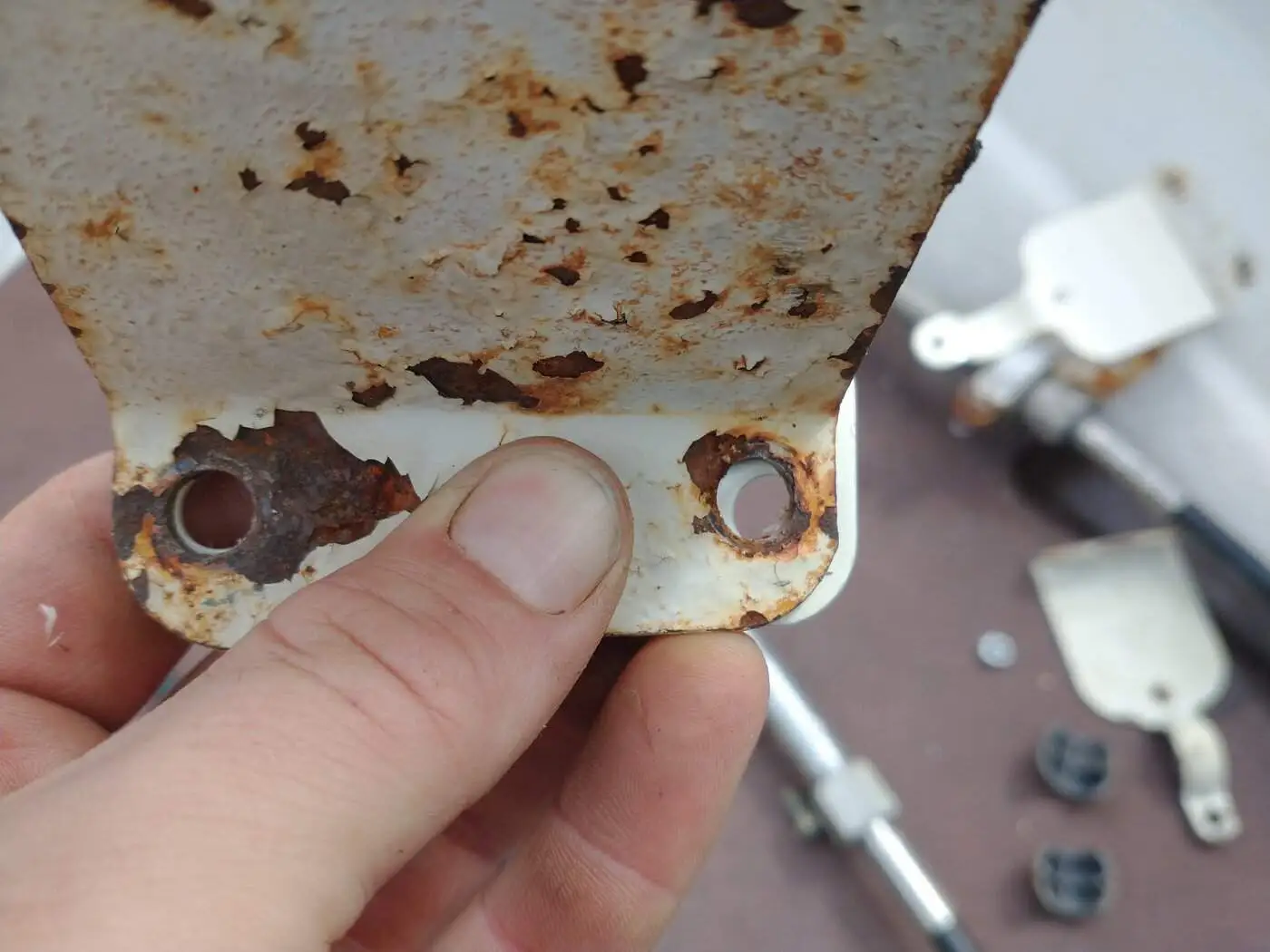

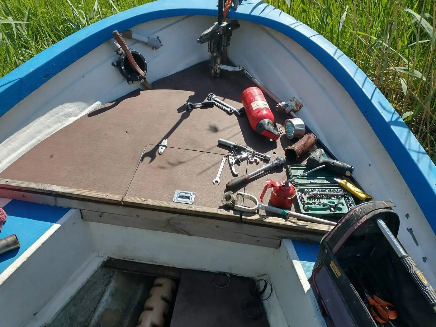

Kaverilta tuli ylipitkä vaijeri tuohon ulkorattiin. Ratista pyöritellen kyllä pelaisi, mutta sisältä ei pysty ohjaamaan, vastustaa liikaa. Oikean mittaisella vaijerilla saattais toimia, ehkä. Ja hermo meinas mennä, kun äkkiseltään katottuna samanlaiset osat, on kuitenkin erilaisia. Pallot eri halkaisijaisia, jako eri jne. Joku starndardi näihinkin taatana :mad:

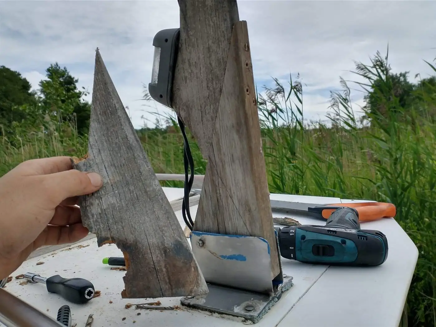

Mutta valomaston sentään sain ehjättyä. Eikä menny kauaa :D

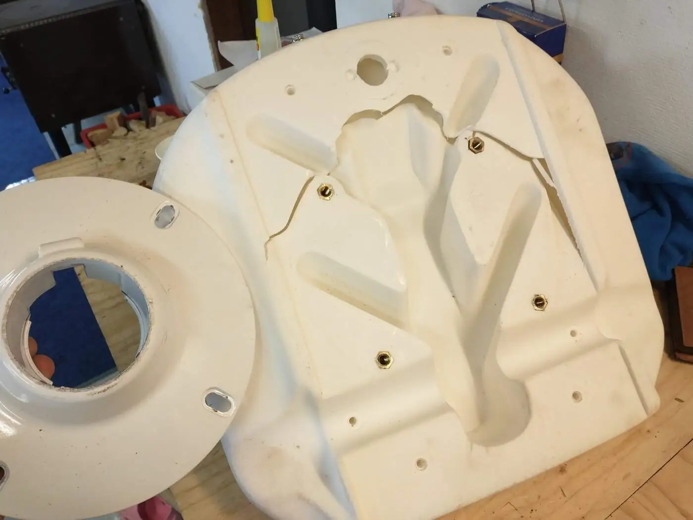

Ja penkkikin vaati korjuuta. -07 tehty, hieman rimpulalta vaikutti alunalkaenkin. No onneksi oli valmiit paikat vahvikevanerin kiinnityspulteille.

Kyllä mulla takaa pystyy ohjaamaan, ohjauspinna on jotain 60 senttinen. Eihän sillä peräsintä niin linkkuun saa ku ruorilla, muta ei oo tarkoituskaan....

Onko molemmista phjsusrummuista laskettu jäykkyyden säätö löysälle. Halvemmissa on klemmari muovilaakerin päällä, millä kiristetään, paremmissa on ihan säätöruuvi.
Joo, kyllä toi ohjausrumpu tyhjää pyöri ihan kevyesti. Ei tässä mallissa ollut lainkaan jäykkyyden säätöä. Ylipitkä vaijeri ja on ollut hieman uppeluksissakin joskus, niin varmaan tekee korroosiokin kiusaa. Ongelma nimenomaan tuo toinen vaijeri/rumpu, joka ei liiku kohtuullisella voimalla, kun koitetaan liikuttaa peräsimen päästä.
