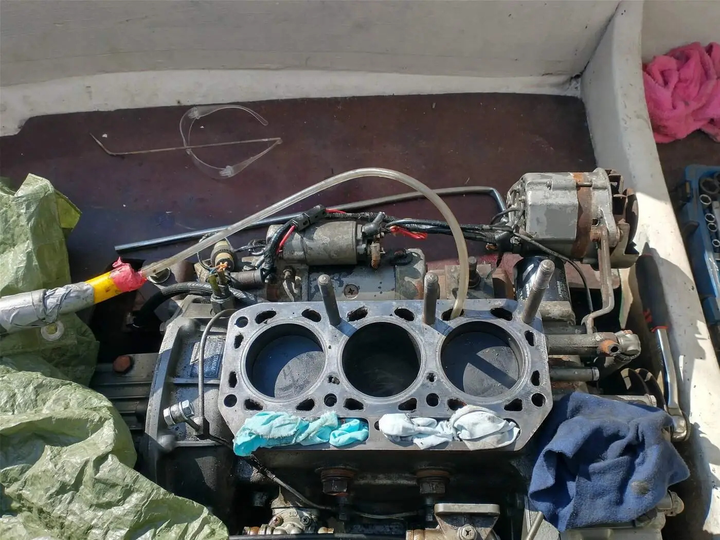

Seuraavaksi lohkosta pinnapultit irti, tiivistepinnan puhdistus ja vesikanavien rassaus ja imurointi.

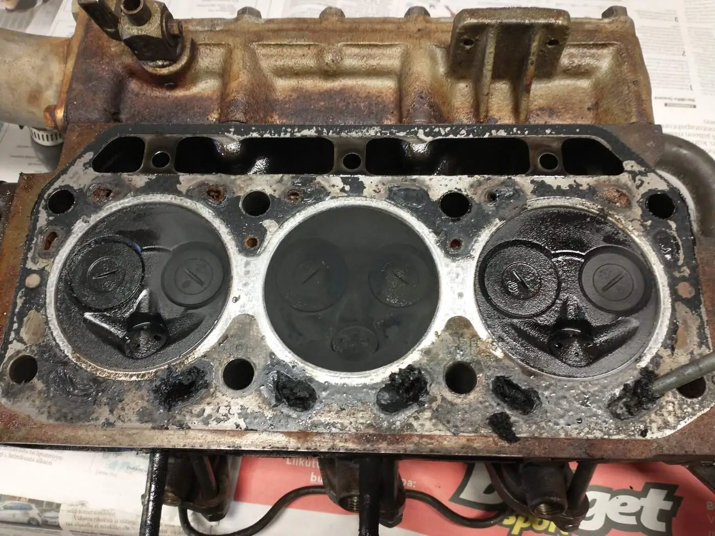

Edit: hieman muuten hämmensi tuo kansipahvi, nyt kun tarkemmin katsoin. Useimmat vesikanavat ummessa, kun vois olettaa, että ne olisi auki? Kuuluuko olla noin, vai onko väärä tiiviste? Vai onko vain tuotantoteknisistä syistä nuo vesikanavat tuollalailla.

Se kannentiiviste luultavasti ihan oikein. Vaikka lohkossa on aukko, niin kannen puolella välttämättä ei.

Kyllä nuo mielestäni täsmää kohdilleen. Massatiivisteessä on reiät, mutta pellissä ei ole kuin pakopuolella. Voi se silti olla ihan oikein.

Ihan selkeä N se on, ei Z.
Tiivisteellä saatetaan myös kontrolloida virtauksia, kuten eräskin automerkki teki. Kunnes totesivat, että täyskokoisilla reijillä ei tarvita kuin yhtä tiivistemallia koneisiin. Ja lämpöongelma oli taattu, mutta se ei ole valmistusvirhe.
