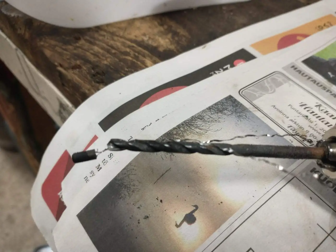

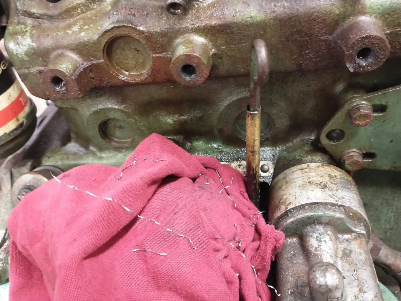

Mutta juu. Porasin tosiaan 4mm poralla karstat pois hehkujen reiästä. Ekassa ei tuntunut mitään vastusta. Mutta kolme muuta, joissa oli rikkinäiset hehkut, sai oikein tosissaan porata ja lastua tuli. Yhden hehkun pää tuli lastun mukana pois. Onkos siellä kahdessa esikammiossa nyt vastaava natsa? Koitan nyt ainakin imurilla imeä suuttimen reiästä samalla antaen paineilmaa hehkun reiästä ,jotta suurimmat mujut tulisi pois.
Kuinka iso reikä esikammion ja palotilan välillä on? Pääseekö tuollainen natsa männänpäälle?

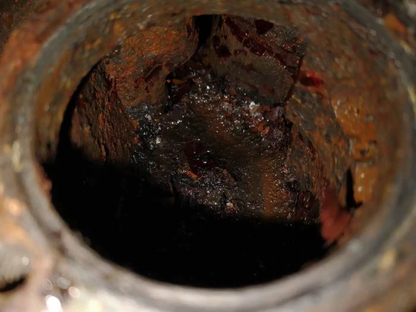

Hippasen tutkittu taas. Jonkin verran ruostemujua suuttimien paluupuolella. Pyörittelin ilman suuttimia ja sormet suuttimien/hehkujen reikiin. Ns näppituntumalla mittaus :)
2 ja 3 sylinterissä selkeästi huonommat puristukset, hyvä jos jaksoi puhaltaa sormen ohi. Venakoppa irti ja välyksiä katselin, joku 5satkuu iso, joku pieni, mutta aika lähellä totuutta kuitenkin. Vielä pyörittelin, kun ajattelin, onko hieman kuivat keinut. Ei näkynyt öljyä. Sitten öljykello irti ja pyörittelyä, ei painetta, ei öljyä. Sitten suodatin irti (joka oli jo ollut irti, koska startti ei mahtunut muuten pois) joka oli tyhjä.

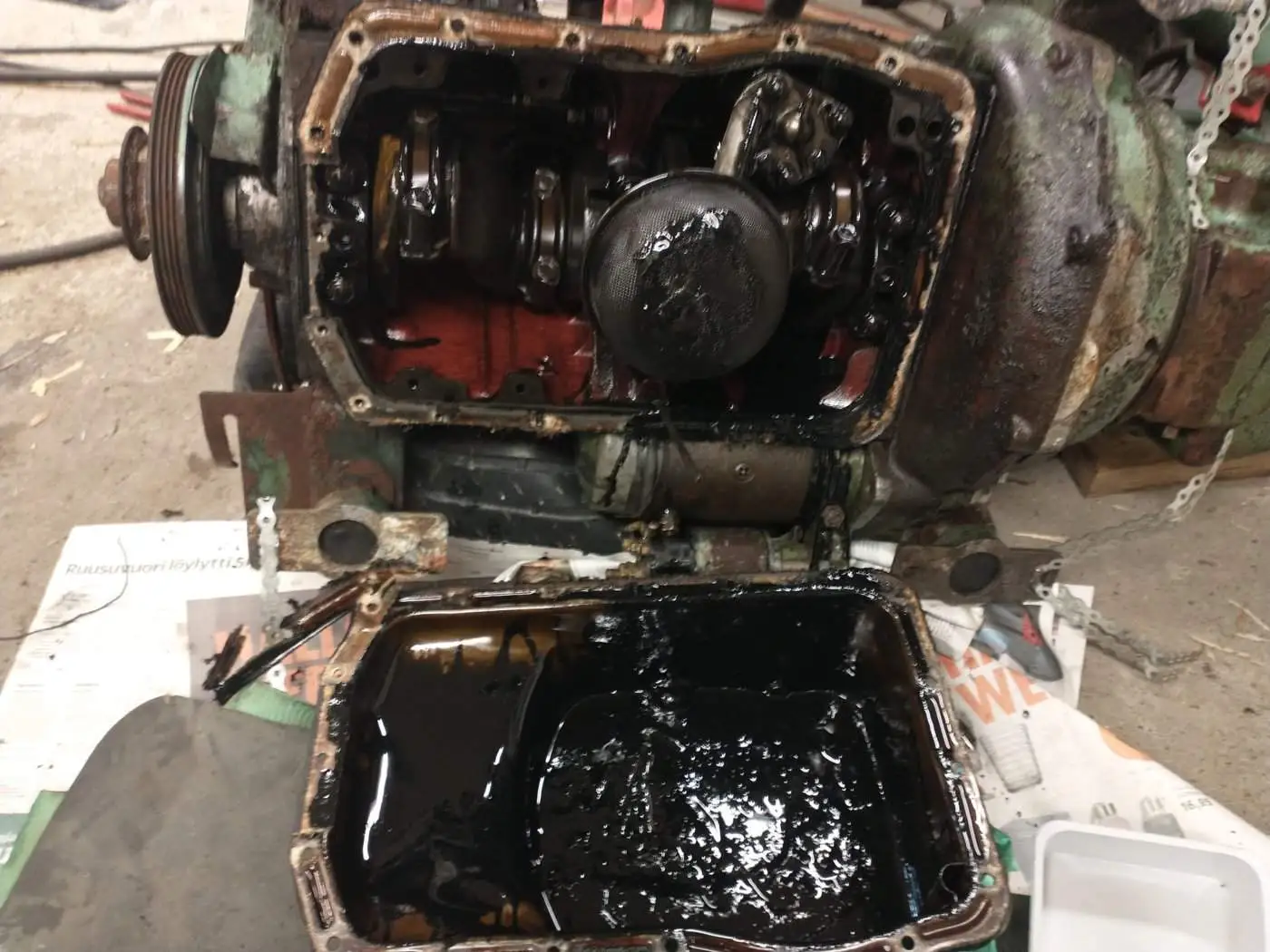

Meinasin jo riipaista jakopään auki, josko sieltä olis jotain näkynyt, mutta lohkossa jonkinmoinen patti vasemmalla puolella ja sen oloisia proppuja, että olisko siellä pumppu. Öljypohja pois, niin ollaan viisaampia.

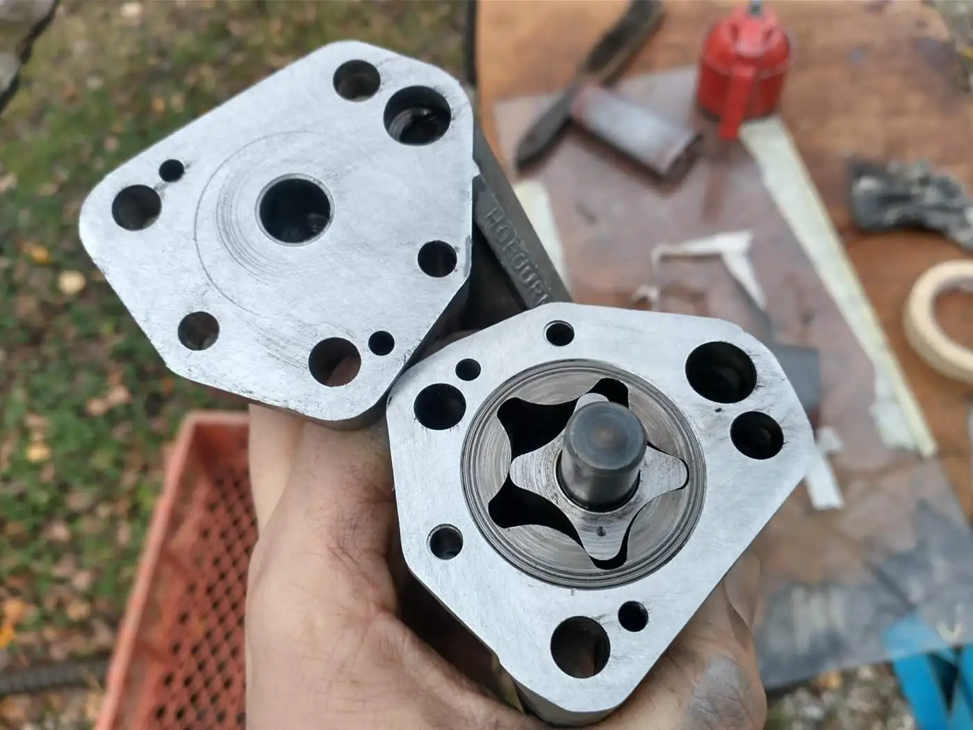

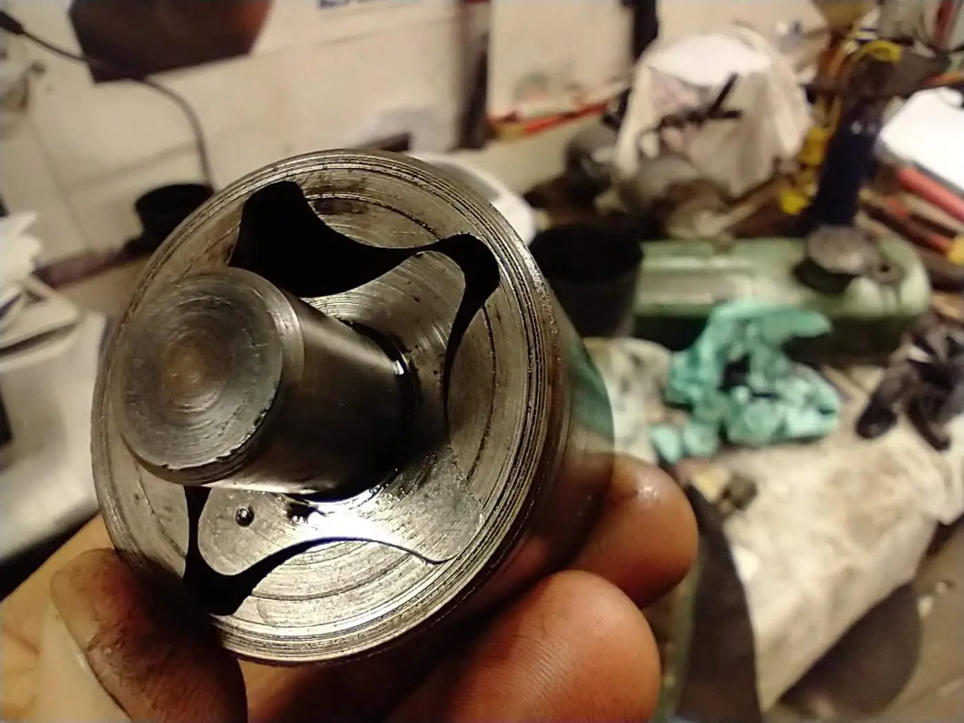

Ei nyt vielä olla trokaamassa eteenpäin. Otin öljypohjan pois. Pumppu pyörii, imuputki auki ja ehjä, sihti ei tukossa. Ainoa, mikä nyt ekana tulee mieleen, että pumppu sen verran väljä, ettei jaksanut startatessa imeä öljyä, kun seisoessaan kuivanut. Jälkikäteen tuli mieleen, että olisi pitänyt antaa yläkautta öljyä tiivisteeksi, kun kerran pumpun yläpuolella oli proppu suoraan öljykanavaan.

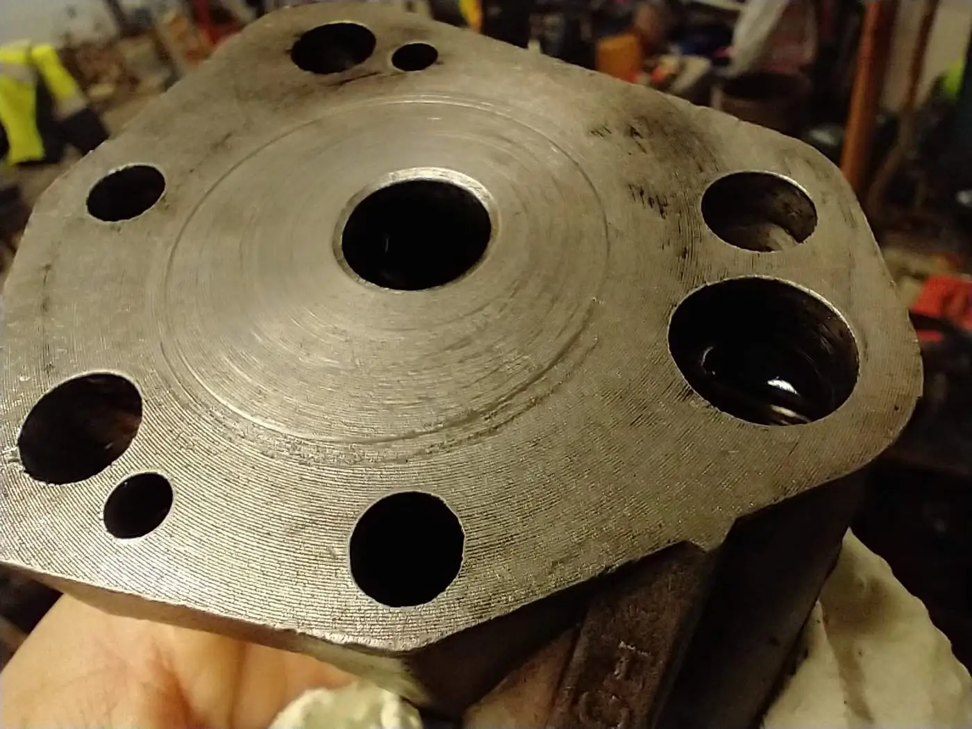

Päätyvälykseksi mittasin 0.15mm, pumpun pesän ja roottorin välys 0.10mm.
Aika krouvin oloista koneistusjälkeä mielestäni.

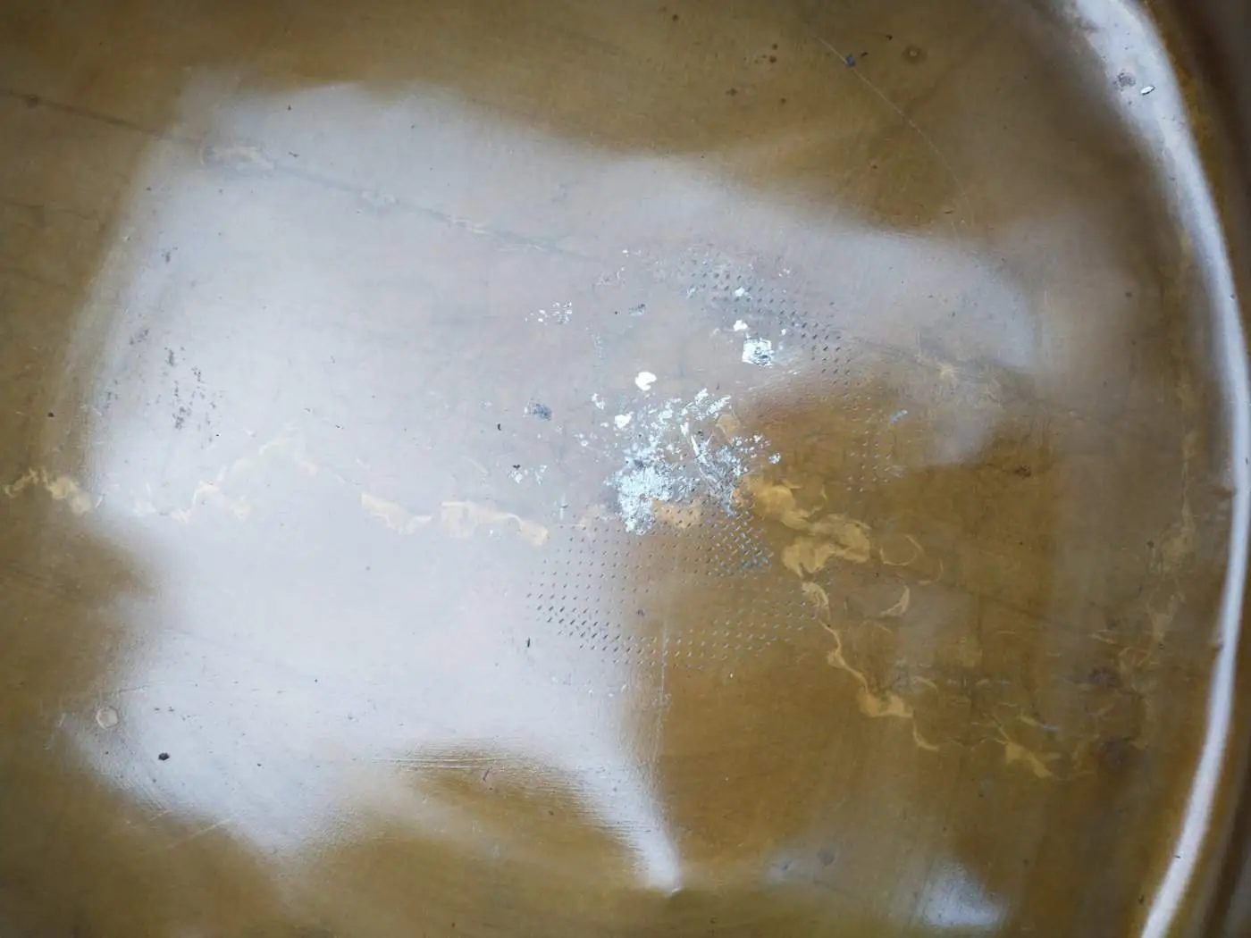

Ja onhan sieltä jotain isompia vierasesineitä mennyt läpi.
Ainoa, mitä nyt kotioloissa voisi tuolle pumpulle tehdä, on hioa lasilevyn päällä runkoa lyhyemmäksi, niin saisi päätyvälyksen pienemmäksi. Mitä sekin pltäisi olla?

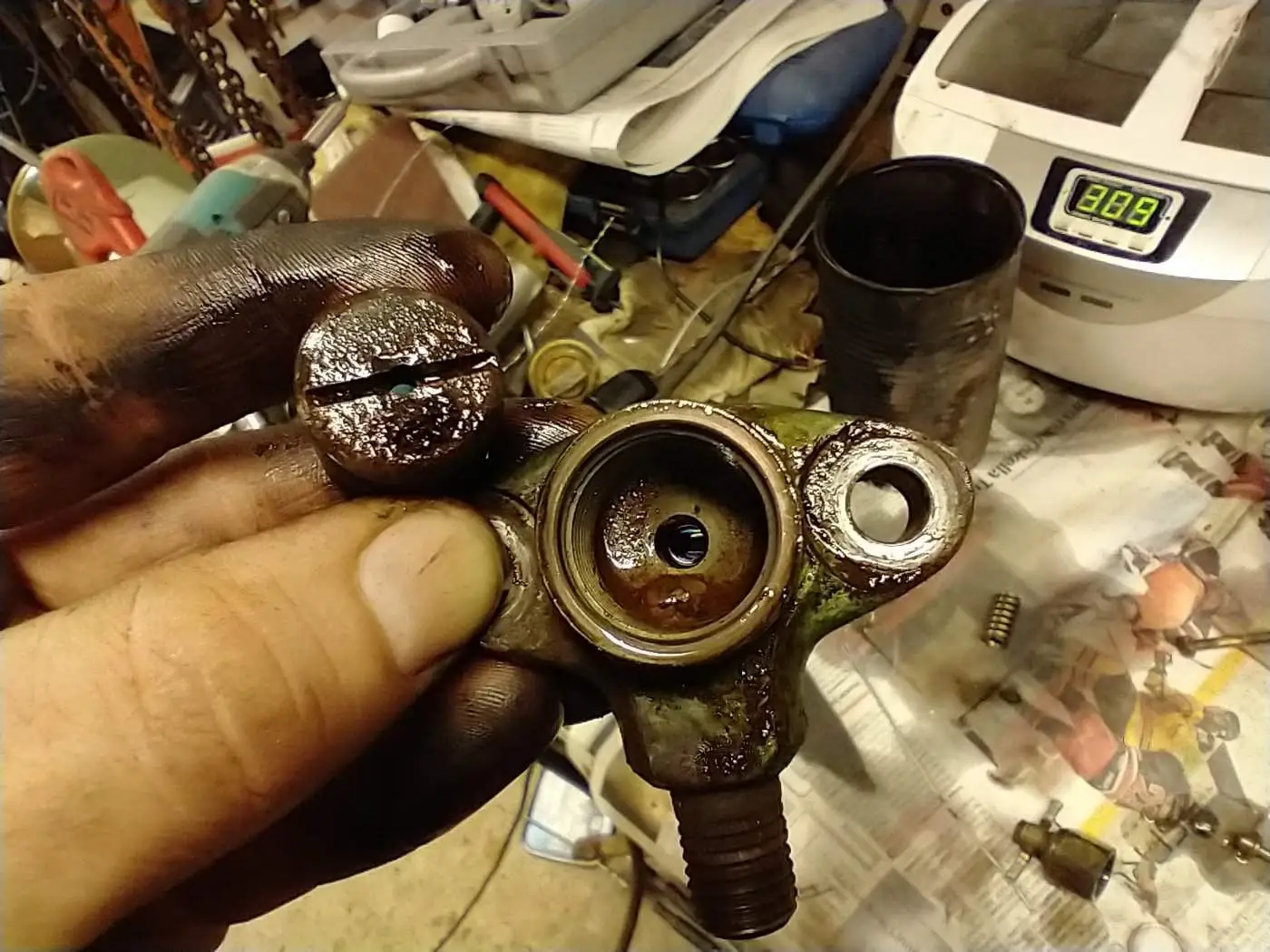

Hioin hieman tuota runkoa lyhyemmäksi ja samoin pumpun päätyä. Välykseksi jäi yli 5 satkua. Ajattelin, että eikös välys lämmettyään vielä kasva, kun runko alumiinia?

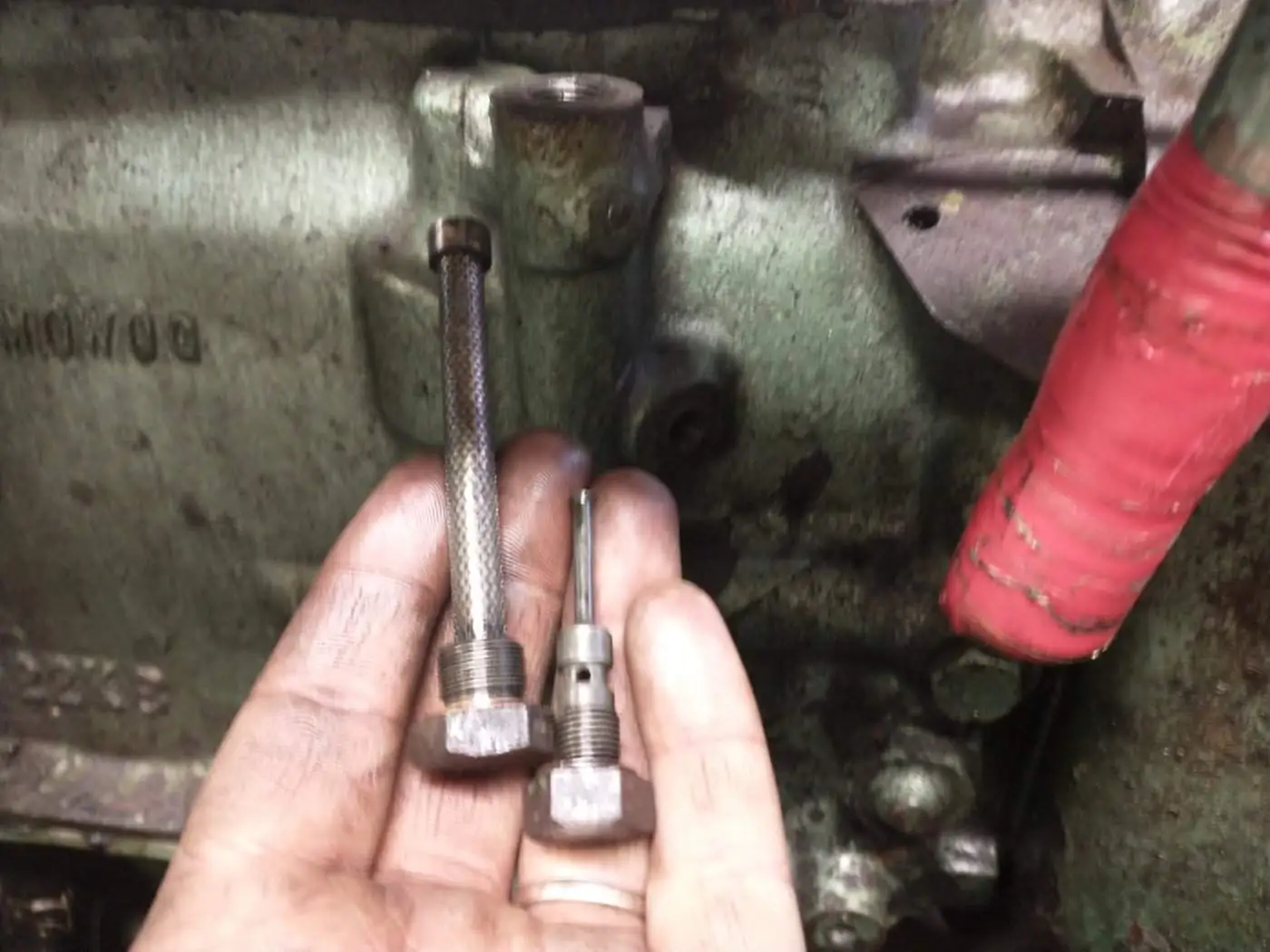

Nuo pari mutteria pumpun päältä jotka irroitin, niin ihan sellainen olo, että tuon pienemmän kaverina voisi olla jotain kuula/jousi hommeleita? Eli varoventtiili. En ainakaan mitään löytänyt sieltä.

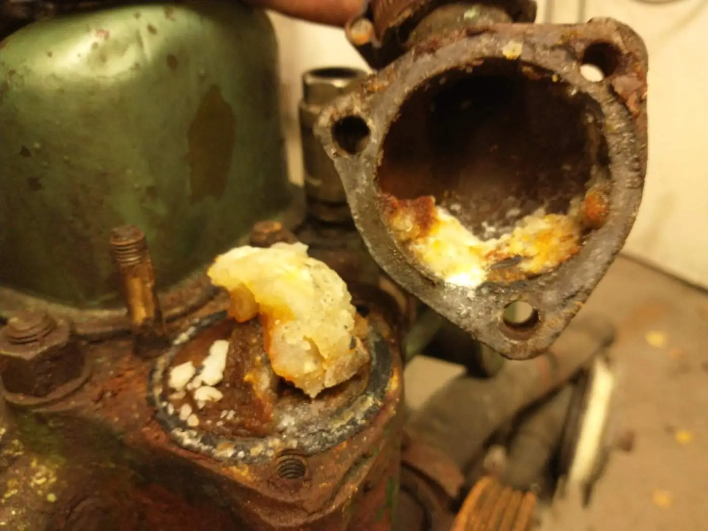

Öljypohjaa hieman suoristelin, kun varmaan lattialla pyörinyt ja mennyt väjän luttuun. Imusihdistä päätellen on täällä ennenkin käyty.

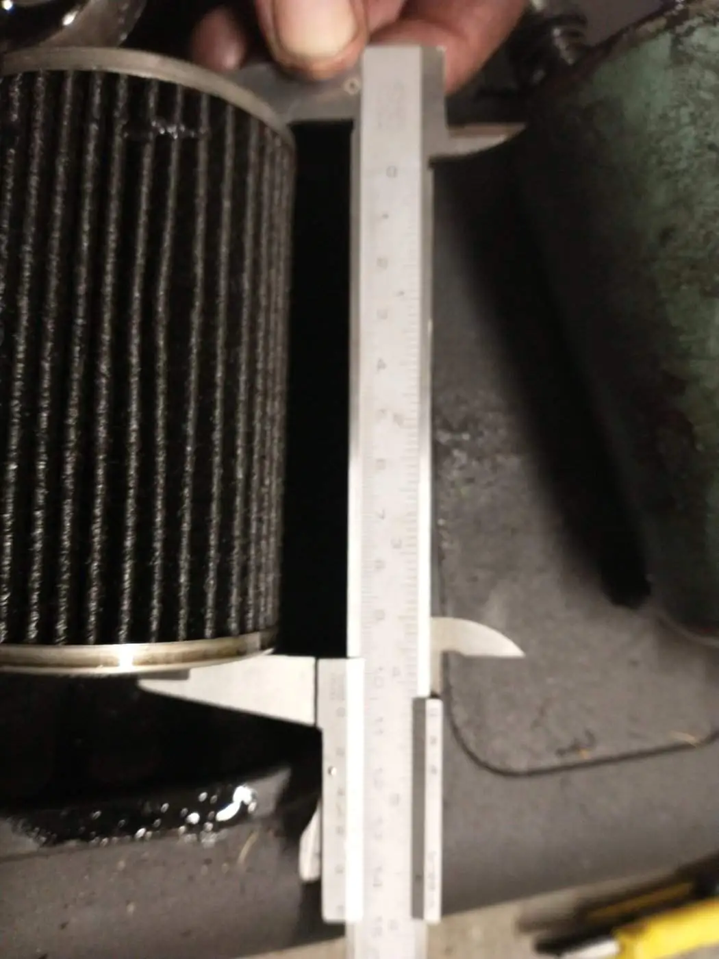

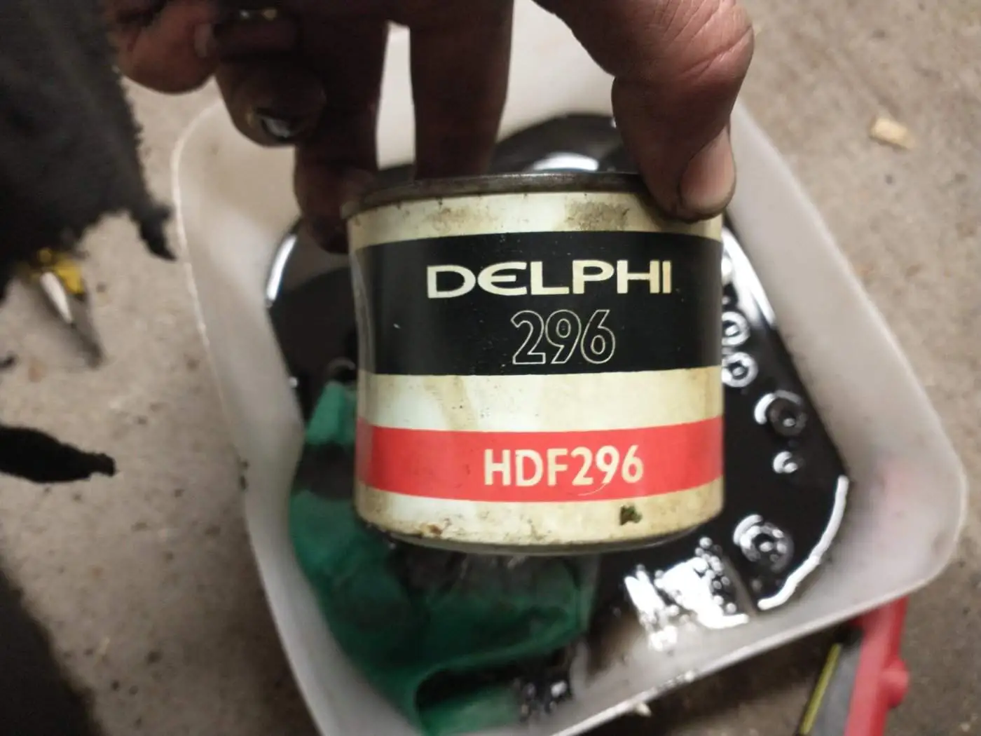

Polttoainesuodatin varmaan löytyy joka kaupasta, mutta mahtaako tuota öljynsuodatinta löytyä jostain turun kivijalkakaupasta? Briteistähän nyt varmasti saa, mutta jos sais viikonlopun aikana jotain askarreltua.
