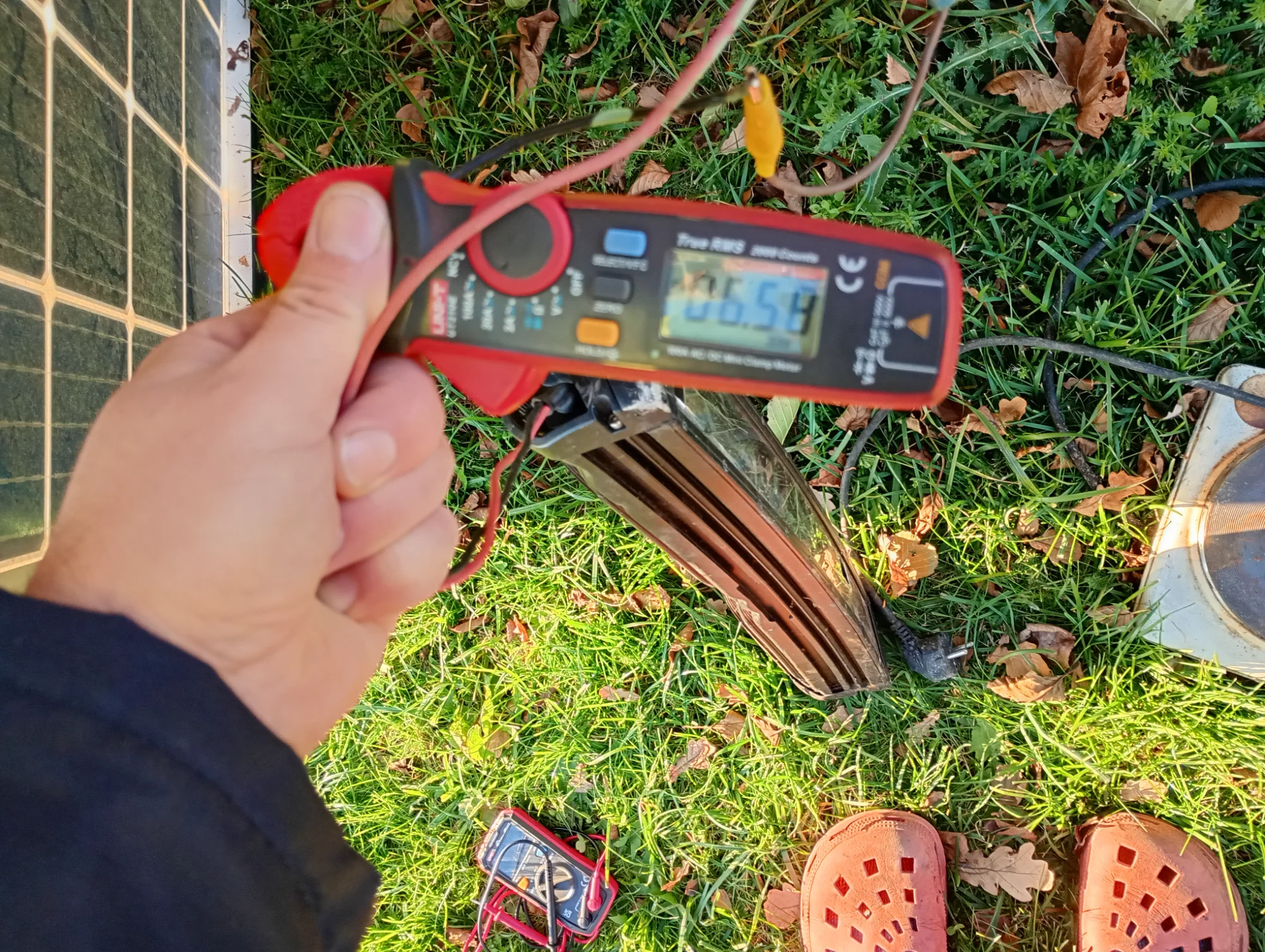

Testailin tollasella 240v irtolevyllä 1250-1500w luki tyyppikilvessä.
Melkein ampeerin otti ja selkeästi lämpimähköltä tuntui käteen😄 Vastus tässä vastuksessa 48 ohmia.
Jännite pysyi lähes samoissa 37-38v.
Sitten mittasin tolla vanhalla kauriin murjomalla lisävalolla.
1,6A, kunnes kuului poks, valo sammui ja menikin 6,5A.
Että saattaa se olla melko joutavaa kytkeä noita suoraan nykyiseen vastukseen.
Siellä oli vika jo valmiina, ei johtunu tuosta kokeilusta. Sähkö ei harrasta henkimaailman juttuja, se tottelee ihan niitä lakejaan, oli sitten vaihto tai tasaa. Kytkentävälineet vaan pitää valita tapauksen mukaan. Pienemmät jännitteet ja virrat voi katkasta ihan normi kytkimillä, päälle kytkennässä ei oikeestaan ole edes väliä kytkimellä. Mutta isommat jännät ja virrat, niin sitten katkasuun pitääkin olla jo hommaan sopiva vehje.
Jaa tossa lisävalossa? No juu, varmasti oli vikaa kun 120km/h mäjäytät sorkkaeläimeen.
Ja saatto toi jännitekin olla turhan korkea hänelle?
