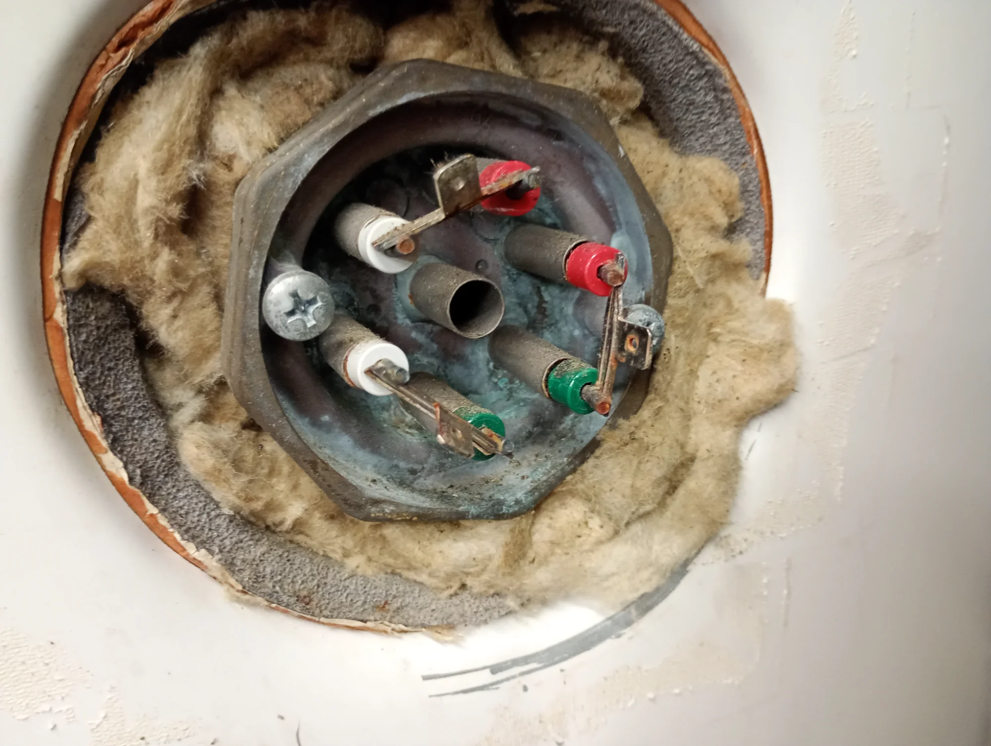

Ettei siinä varaajan vastuksessakin olis esim 3kpl 230V toimivia 2kW vastuksia jos on 6kW vastus kolmivaihesyötöllä. Tuommoseen yhteen kun koplais kiinni. Sähvöammattilaiset kertoo tarkemmin mitä ei saa ite tehä.
Tuon näköinen. En kyllä oo ees mitannu, et onko ehjä vai ei.
Edit: 55 ohmia vastusten välillä, jos oikein mittaria osasin lukea.
