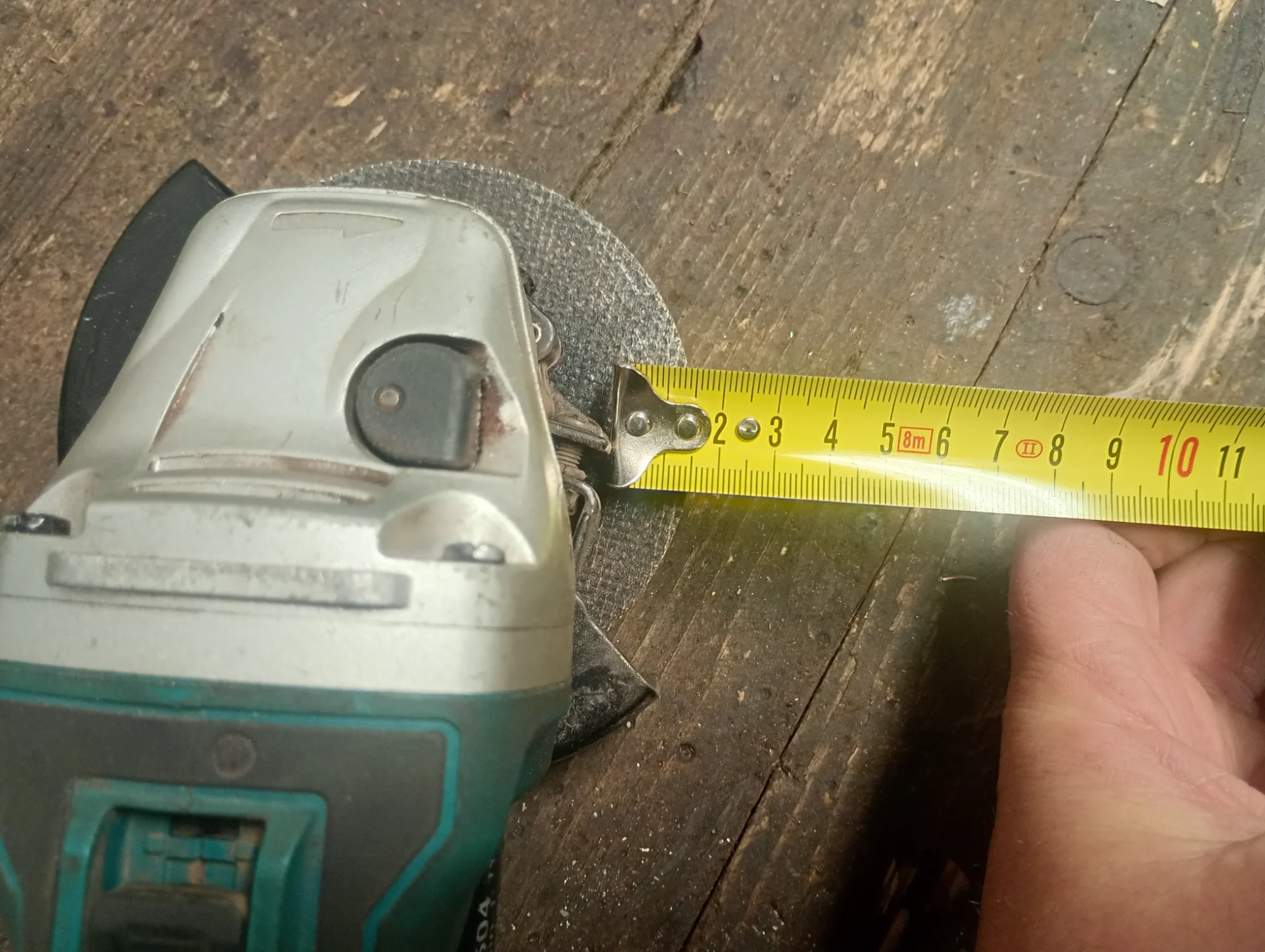

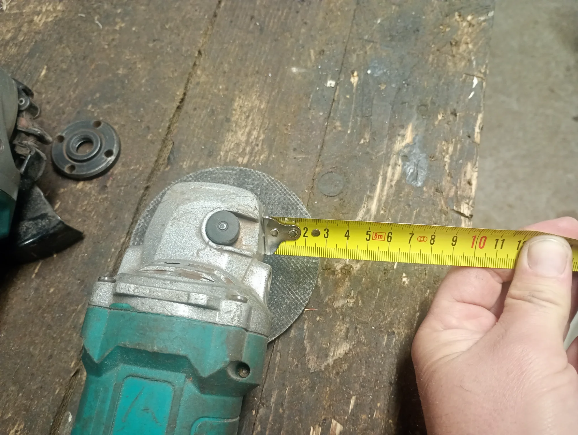

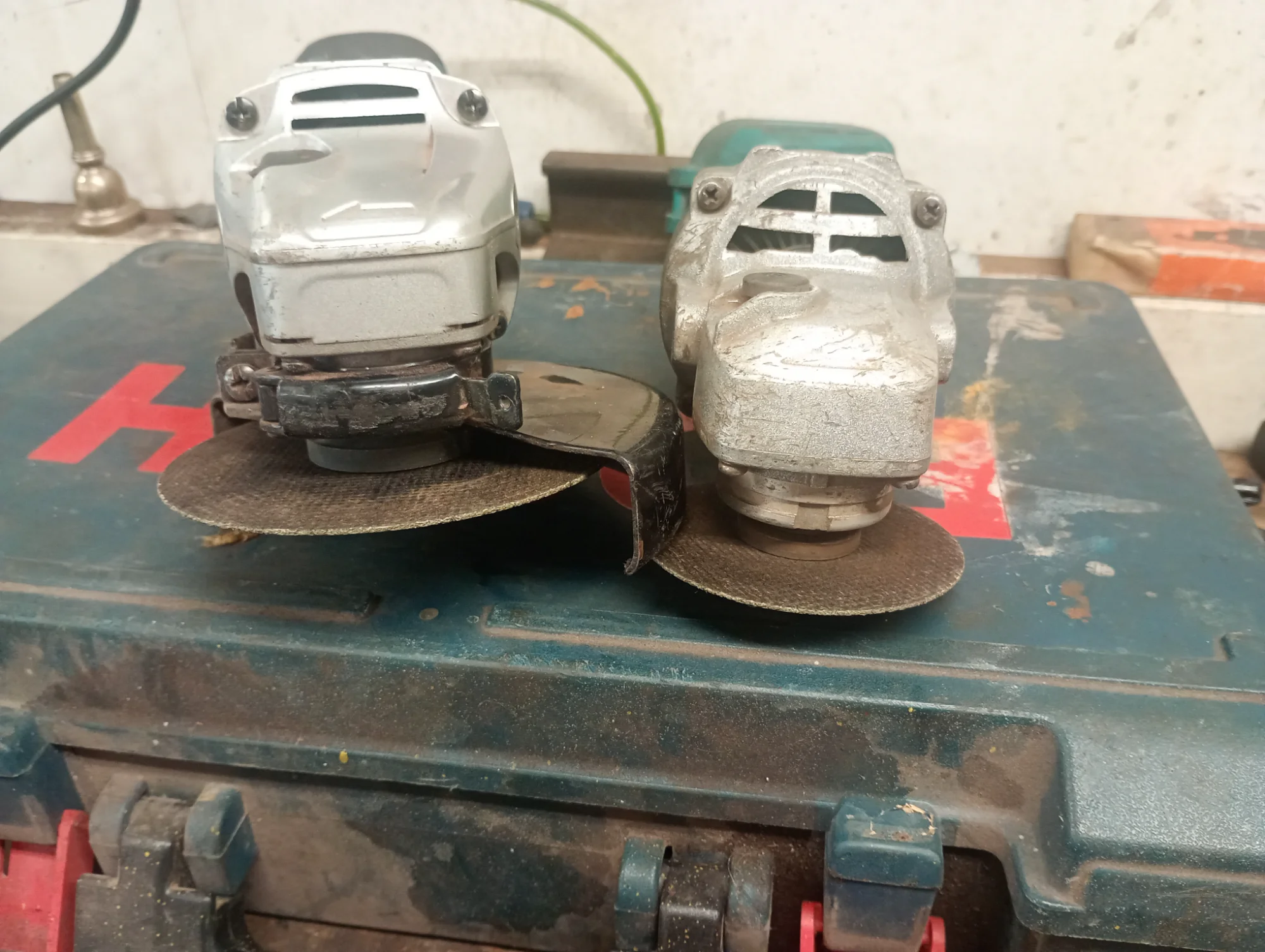

Olenkohan ennenkin tästä jankannut? No kerrataan.
Mielestäni tuo makitan suoja on yksiselitteisesti huono. Itse ainakin pyrin leikkaamaan vaikkapa putkea juuri tuolla kohdalla, jossa mitta on. Lievimmät seuraukset, jos laikka nappaa kiinni. Kun tuon suojan kiinnityksen voisi suunnitella paremminkin.
Rinnalla kiinankopio josta puuttuu suoja kokonaan ja muutenkin sirompi.
109mm laikka ja leikkuusyvyys makitalla~12mm ja kinuskilla ~28mm. Vaikuttaa ihan hitokseen käytettävyyteen tuollainen ero. Ja jos tuohon toiseen tekisin suojan, väitän että pystyisin tekemää niin, että leikkuusyvyydestä ei tarvise tinkiä.
Kuvat varmaan heittää suuntaan ja toiseen, riippuen mistä kulmasta roiskastu.
Edit. Korjattu asiavirhe.
