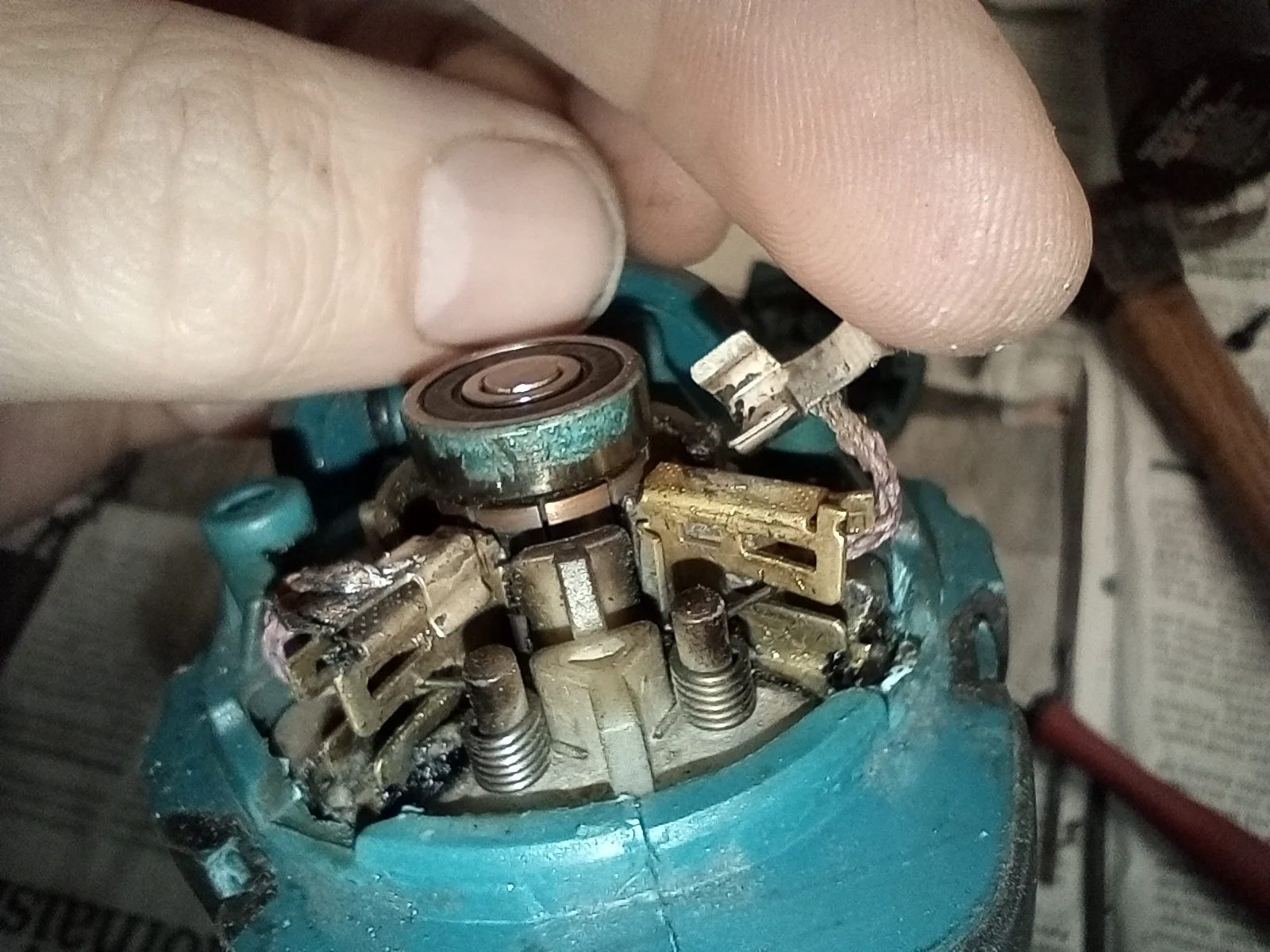

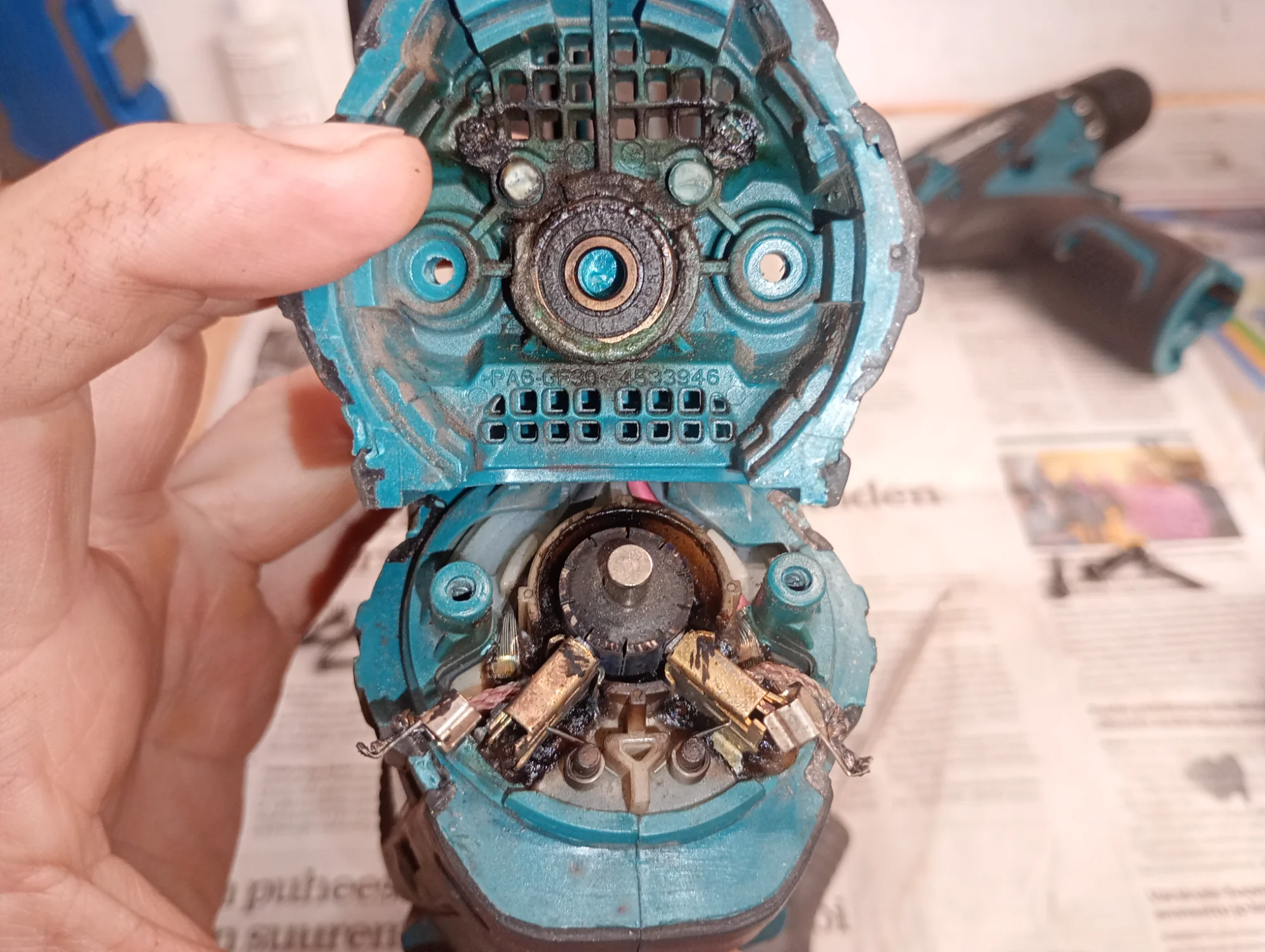

Tais tulla exodus makitalle. Olen jo useamman kerran tuon hiilien pidikkeen avannut ja viilannut puhtaaksi. Kun muovi sulaa ja liimaa hiilet jumiin. Ei ehkä ihan niin hyvä kone ollut, mitä ois toivonu. En muista kuinka vanha on, mutta ei välttis 10 vuottakaan. Toki tuli pihisteltyä aikoinaan, kun en ottanut harjatonta.
Kai varaosiakin ois saatavilla, mut pitää nyt kattella ja fundeerata. Jos 50€ saa osat, vois harkita kunnostamista.
Tuskin tuohon kannattaa yhtään sijottaa rahaa. Uus tai käytetty hiiliharjaton runko vaan katseluun.
Kai varaosiakin ois saatavilla, mut pitää nyt kattella ja fundeerata. Jos 50€ saa osat, vois harkita kunnostamista.Näytä liitetiedosto 164203Näytä liitetiedosto 164204

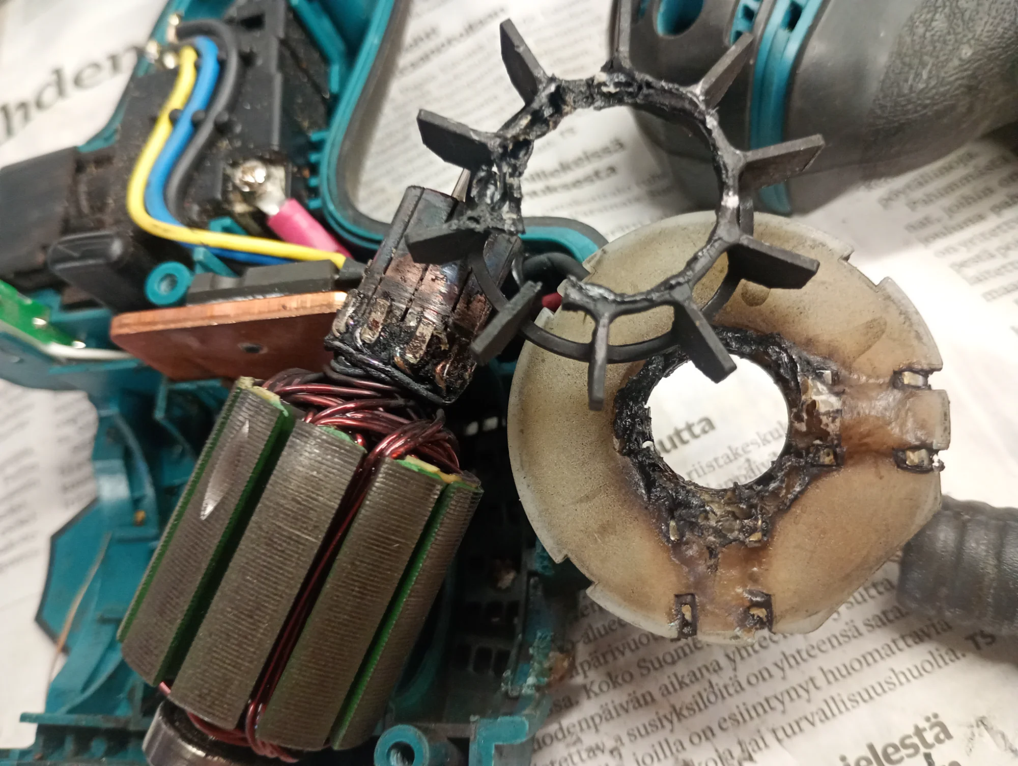

Otin nyt kuitenki työn alle, kun ihan ilman ei uuttakaan konetta saa. Kolvilla sain lämmitettyä hiilen pidintä jotta muovi pehmeni, niin sain hiilen pois. Sitten viilalla sulaneen muovin puhdistus. Epoksilla puhaltimen siipi takas ankkuriin. Ja sehä heräs henkiin. Ehkä kuitenkin sijoitan tuohon uuteen hiilipäätyyn, nyt kun tuli todettua ankkuri toimivaksi. Nuo hiilien kontaktiklipsut oli mielestäni alunperin paljon napakammata. Nyt ihan pehmeää, ei minkäänlaista joustoa. Jos ekan kerran lämmettyään mennyt pehmeäksi, niin voihan se olla, että koktakti jää vajaaksi ja lämpeää kovasssa kuormituksessa.

Juu, osia kyl on saatavilla. Kuhan sais aikaseks. Tostha on liipasinkin rikki silleen et toimii vain on/off kytkimenä, nopeudensäätö särki. Mut tolleenki on pärjänny. Ei tähän kuitenkaan montaa kymppiä raaski sijoittaa. Harjaton tulee kyllä seuraavaksi poraksi.
