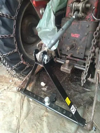

Hitsuuttelin tuossa alkuviikosta vetovarrenpäät ja laitoin levyn perään, nosti tasan yhen kerran ja laski alas, nyt ei liiku mihkään..
tarvii vissiin kantta raotella että mikä siellä on, mutta minähän en mistään mitään tiiä että mitä sieltä oikein pitäs kahtoa, tyystin kaikki elämä hävis nostolaitteesta tämän operaation myötä :Häh:
Omalla, ainoo jutska tos on se jos haluu työntövartta säätää niin ykkösvipu offille niin kakkosvipu tottelee eli lisähytikan kautta menee tohon hydelohkolle.
varmaan ohjausventtiili ryyty laskuasentoon.. tai imusihti niin tukos et ei saa öljyä.. olikos peräöljyt missä kunnossa.. ohjausventtiili voi helpata kun laittaa koneen käyntiin ja noston päälle ja nostaa käsin vetovarret ylös ja tiputtaa alas.. mut kannattaa perälevy irrottaa ensin.. :virne:
Mistäänhän en mitään tiiä, mutta aukasin nostolaitekannen ja upotin nuo löpöön, ei tuo nyt pahasti ruvella ole.. mikä lie jumi menossa..

Noit kynkän akseleita saa uusia, samoin kynkän nostovarsia.
Jos alkaa uusimaan, laakeriholkit ( teräs ) uusiksi samalla, samoin kynkän "hanhenkaula" kannattaa samalla ottaa uusi, ei välttämäti irtoa silppuamatta vanha pois.

En oo varma mutta jos sulla jää pois nuo alkuperäiset nostolaite hydrauliikat niin tartteeko siihen painepuolelle muuta kuin lähtönipan jolle tekee kierteen ja letkuttaa uudelle lohkolle?
Vai millainen tuossa on se nostolaitelohkon paikka?
tuos nostosylinterin kupeessa kun on nuo kaksi reikää niin toisessa on sisällä se ohjain venttiili. joutuu lyömään/vetämään tulpan auki että saa sen karan ulos. karassa on o rengas tiivisteenä joka voi olla rispaantunut tms ja ahistaa karan liikettä. se kun öljyn paineella liikkuu.. sen o renkaan voi jättää pois niin ei jumitu..
en tiiä mutta näyttäs että pumpulta menee putki isoon kanteen josta sitten pikkukannen kautta kiertää tuolle nostolaite-hässäkälle, eli kuvittelisin että se pikkukansi pitää korvata jollakin jossa lähtö venttiilille. ja joku paluu jossain.. tai unohtaa koko homma, kikkailla aikansa ja todeta että tästäkään ei tule mitään ja harrastaa jotain ihan muuta :virne:
