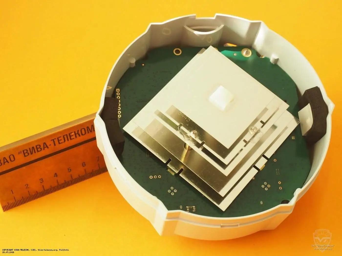

Olisi mielenkiintoista kokeilla yhdistelmää, jossa satelliittiantennin mikropään tilalla olisi pienen bongorummun näköinen reititin, MikroTik SXT LTE:
Tuossa on suoraan jo kaikki 1800 MHz:llä tarvittavat roippeet, reititin samoissa kuorissa antennin kanssa. Latviasta ostamalla hintakin on yllättävän halpa. Itse asiassa kaikki MikroTikin kapineet ovat hyvin kohtuuhintaisia.
Näytä liitetiedosto 34426
Mikropään kannatinvartta pitäisi modata aika paljon, mutta muuten systeemi olisi hyvin kompakti.
