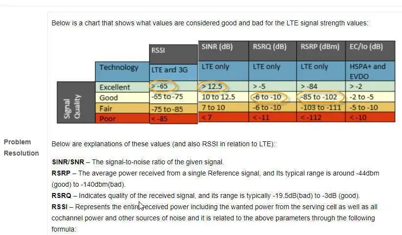

Tuo taulukon arvot lienevät ainakin lähellä totuutta. Itselläni 2.1GHz:n kanavan keilaa on ilmeisesti suunnattu uudestaan, koska RSRP-arvo on pudonnut n. 10dB jo Iskra-antennin aikana. RSRQ-arvo on niin hyvä, ettei signaalin tehon kasvattaminen enää hyödytä. Tuohon RSRQ arvoon ilmiesesti auttoi Kroksin säätäminen pituusakselin suuntaan, polarisaatio on nyt 10-20 astetta kallellaan. Tuo polarisaation kiertyminen johtunee kanavavääristymästä.

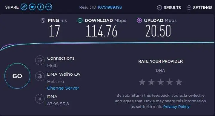

B1(2.1GHz) = Alas 20-30Mbit/s, ylös 5-6Mbit/s
B3(1.8GHz) = Alas 20-30Mbit/s, ylös 2Mbit/s
B20(800MHz) = Alas 5 MBit/s, ylös 2Mbits/s
CA (B1+B3) = Alas 50-60Mbit/s, ylös 2Mbit/s
CA (B1+B3+B20) = Alas 50-60Mbit/s, ylös 2Mbit/s
Nuo mitattu "Nopeustesti":llä päiväaikaan, jolloin ei ruuhkaa.
