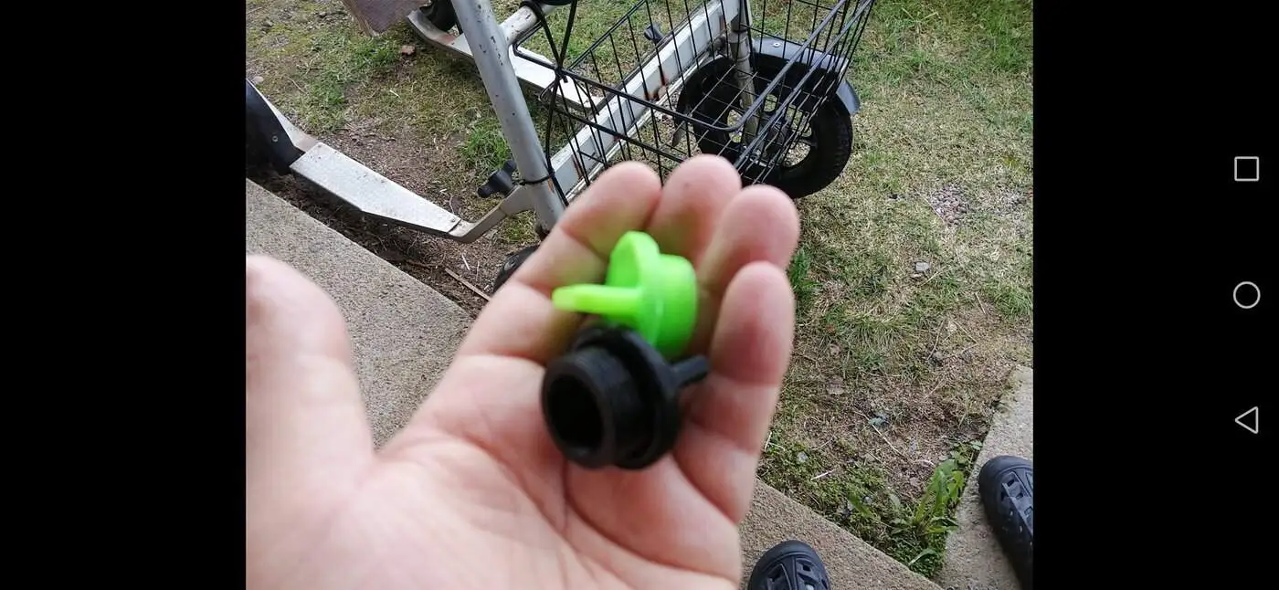

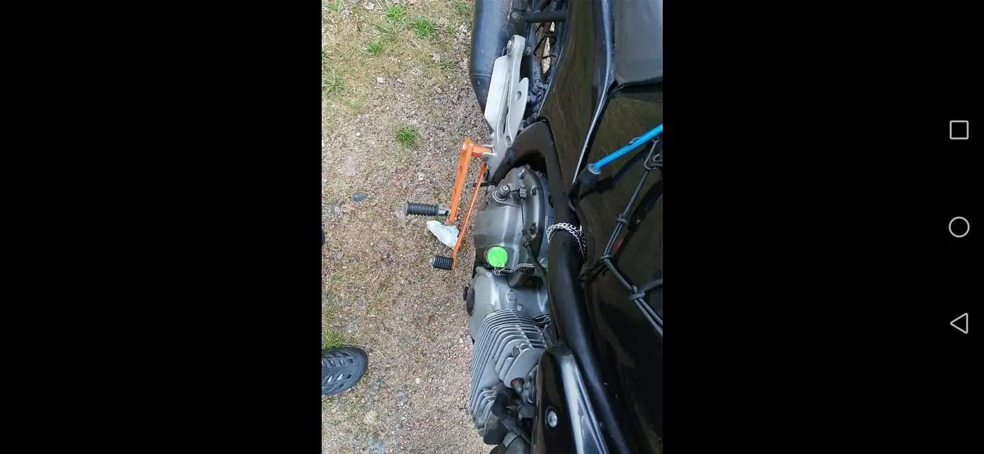

Uuttasin reilun jatkon sivuseisontatuen käyttövipstaakiin, kun se jäi ikävästi jalkatappien runkosarjantekeleen taakse
Eli noissa on siis eri kierre. Netistä katsoin jotain R1:n öljykorkkia ja siinä oli harvempi jenka. Toivotaan että kestää vauhdissa.

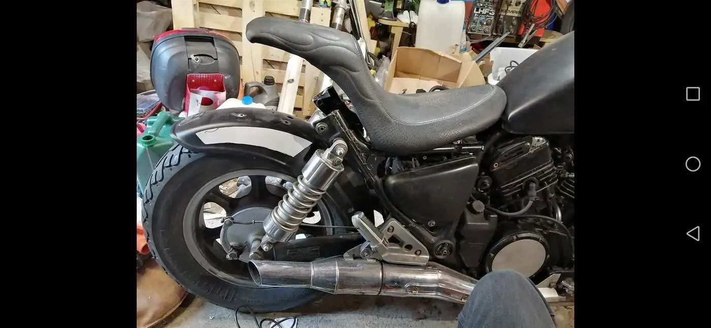

Koetan säätää takaiskarin jousipinnettä löysäämällä esijännitystä jos näin madaltamalla persuusta, vielä en heitä kirvestä kaivoon...uudet patterihanskatkin just ostin.

Väiskin muotoilu"päällekäveltäväksi" malliksi alkoi jo pari vuotta sitten, tuo HD: n satula täytyy takarungon muotoilulla saada pudotettua alemmas, helpommin sanottu kuin tehty ja ne shoein retrolaukut täytyy sovittaa mukaan, se trikeäminen täytynee suorittaa toiseen yksilöön. Takarenkaan korkeus on 15", noin niinkuin mittasuhteiksi mainitakseni.Kuvaa taas tuijoteltuani päädyin ratkomaan takarungon hitsaussaumoistaan osaksi auki, taivuttamaan putkia ja hitsaamaan kyseisen takarunkomysteerion kasaan, en tiedä miten kauan ottaa, että muutokset näkyy putkessa, mutta katellaan... Hmm, jos laikkais satulan alla olevan vaakaputken irti molemmista päistään, siirtäisi etupään kiinnityspistettä ylemmäs, ja takapään hitsoota alemmas ja korvais vaakaputken pidemmällä, siinähän se melkein olis...korvais noi iskarin yläpään tienoon alkuperäiset "juosten kustu" hitsaussaumat paremman näköisillä knööliruiskutuksilla samalla...tuo vaakaputken linja tökkii myös tuon sivuposken yläreunan linjan kanssa, josko irrottelisi vaakaputket kokonaan irti ja vaihtaisi niitten paikkaa keskenään kääntäen alapuolen ylös... Sivuposken yläosan linja on ok.. Viitsisiköhän joku photoshopata mulle kuvasta tuon tapaisen version, itse en osaa..penkin takaosa kiinni siis takalokasuojaan ilman rakoa, näkisi miltä häkkyrä suurinpiirtein näyttäisi...
