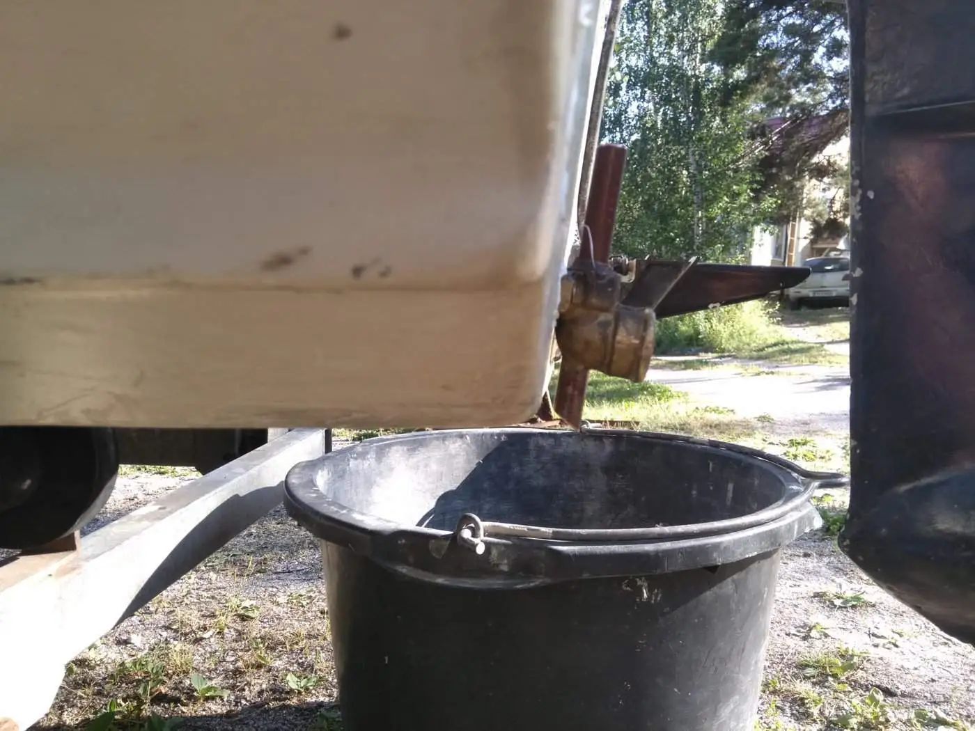

Veden virtaus nousee heti perälaudan jälkeen ylöspäin. Minä siirtäisin tuon paikkaa.

Kyl mä ainakin koitan tuolla. Äkkiä sen muuttaa, jos ei pelaa. Tuo flus tulpan kohtaa tuossa laittamassasi kilpaveneessä tuo letku menee. Mutta kai siellä on isompi jenka? Kun alkuperäinen kierre on M8 niin ei sinne kovin isoa reikää enää mahdu, 5mm reikä?
Millainen se picuppi mahtaa olla? Aattelin, että putken pää, joka viistettu pohjasta muutaman millin alaspäin?
Katselin uudestaan noita kuvia ja todennäköisesti tuo asennuskorkeus ei tarvitse lisävedenottoa ollenkaan. Minä laittaisin vain sen vedenpainemittarin ja seuraisin tilannetta.
Nyt kun tuo lisävedenotto on vähän väärässä paikassa, niin et pysty toteamaan koneen noston vaikutusta. Stetson & Harrison menetelmällä laskien tuo lisävedenotto haittaa enemmän, kuin on koneen nostosta saatava hyöty.
Noihin on porattu isompi reikä letkunippaa varten. Siepparin/letkun halkaisija 10-13mm. Kun lisävedenotto asennetaan näin, niin alkuperäisistä vedenottolevyistä tukitaan ylemmät reijät, auki jätetään 1-2 alimmaista.
Kovassa vauhdissa ei silloin lisävedenoton hyöty pakene pois alkuperäisistä reijistä, mutta joutokäynnillä imee sieltä kuitenkin vettä.
Juu tuo yksi muutos kerrallaan olisi se oikea tapa. Mutta tässä tapauksessa kun meinasin, että ei saa muuten vettä, niin pakkorako.
Tuollainen sieppari sinne ny tuli, 12mm kupariputkesta.
Ehkä jo huomenna pääsis testaa.
Kone nyt toiseksi alimmassa asennossa. Tai siis se tappi, joka säätää kulmaa.

Alupotkurille kyllä liian korkea asennuskorkeus, vaatii jo terästä. Onkin korkeammalla kuin aiemmista kuvista oletin. Lisävedenotto lienee tarpeen jo tuolla korkeudella.
Trimmikulma likimain oikea, potkuriakseli pohjan suuntainen, sen jälkeen aletaan hakemaan oikeaa potkuria.
Mielenkiinnolla odotan koeajoa, todennäköisesti alupotkuri kavitoi tuolla korkeudella melko rajusti.

Onkos tossa minkälainen homma pudottaa konetta 3-4cm alaspäin? Siinä korossa et tarvinne lisävedenottoa ja aluhuiskakin pelaa paremmin. Arrowissa kokeilin ja oli passeli korko. Miten paljon lie eri pohjalla kuin Mosquito.
