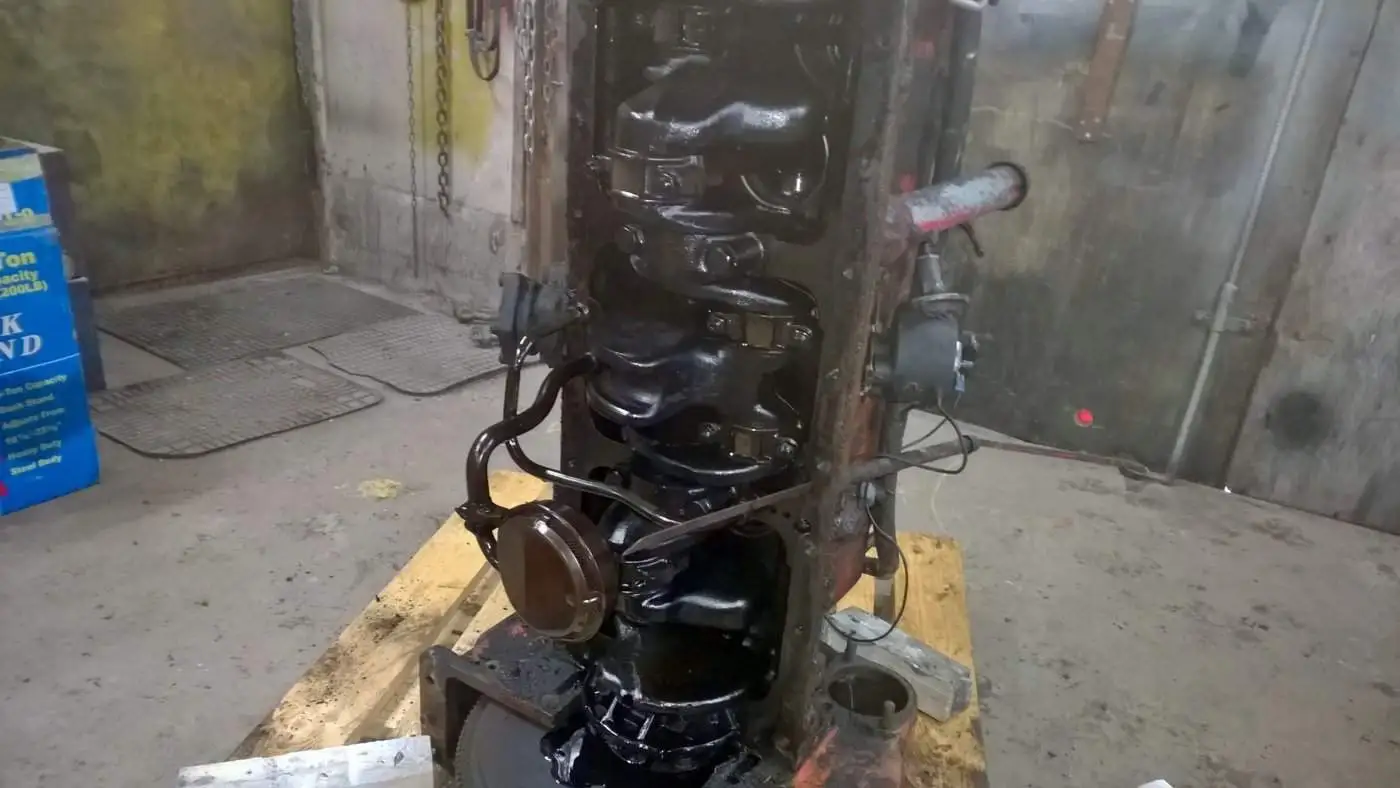

Viel loput kookoot auki ja kurkkia runkot. Neljällä runkolaakerilla muuten tää kiulu
Niin että tuonnäköistä puuhastelua
Täs kuvas havainnollistuu hyvin kallellaan oleva virranjakajan käyttöakseli, jonka alapäässä on öljypumppu, lohkon ulkopuolella sekin.....

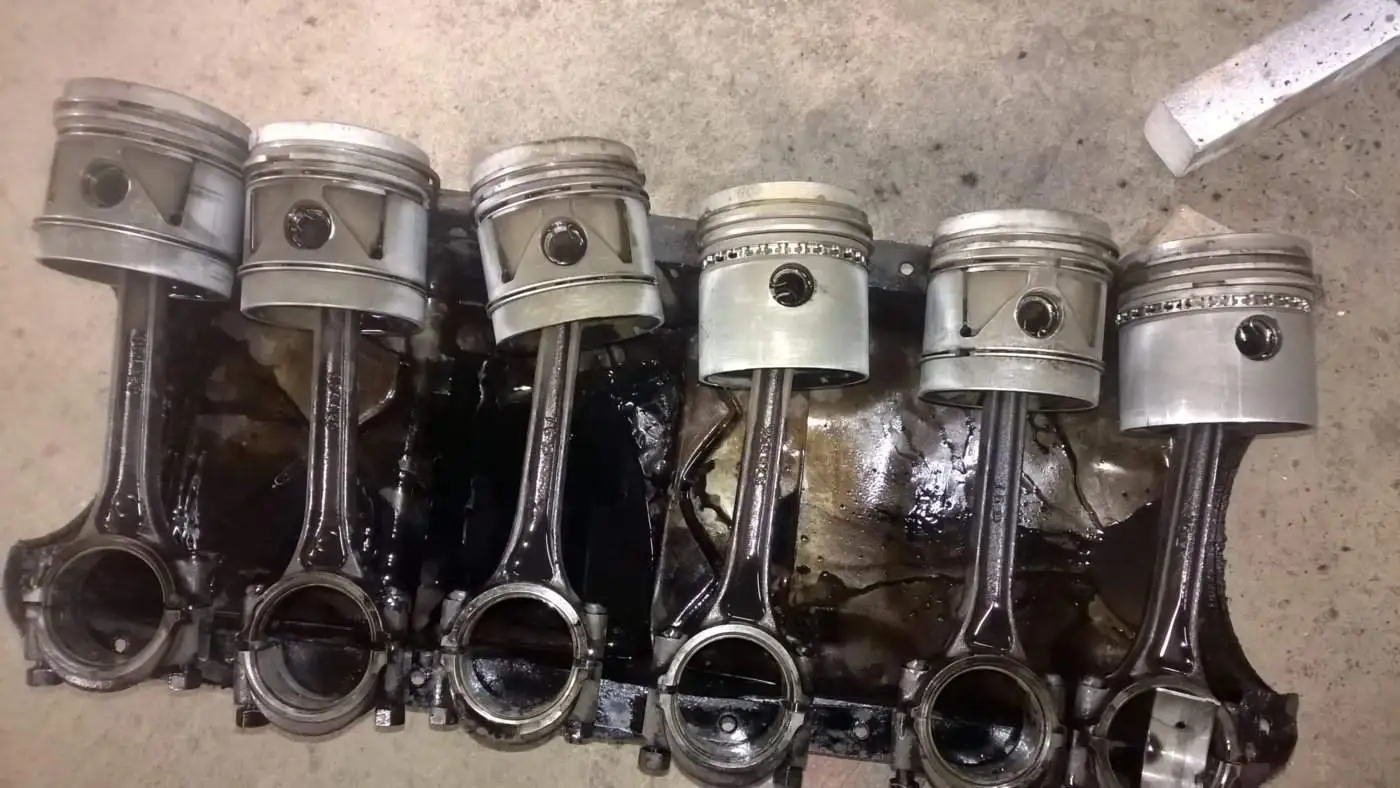

Männistä syl 1 ja 3 on erilaisilla männillä, 3 puristusrengasta + öljyrengas yläosassa.
Muut 2 puristusrengasta + öljyrengas + helmassa toinen öljyrengas.
Tää voi renkaiden osalta hankaloittaa hommaa vähäsen.
Kahdessa männässä tuo helman öljyrengas toisesta päästään jumissa.
Pytyis ei pientä pintaruostetta putsauksen jälkeen ollut kuin ihan yläosassa.
KK-laakerit siis .010 ja runkolinja .020. KK-laakereissa valmistuspvmleima 7-70 .....
