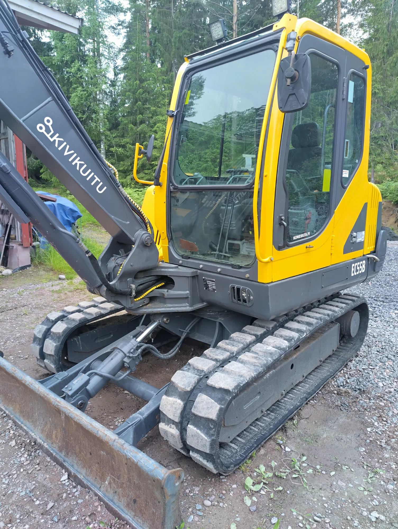

Pistää ylävaunun etukulmiin " ylileveysvalot" samalle kääntösäteelle, mitä se perspunttikin huitelee.
Näkee heti jo esim peräkärryn vierelle ajaessa, mahtuuko vaiko ei.
Ei ku laser etäisyysmittarit jotka säädetty niin että jos peräpuntin kääntösädettä + 30 cm likemmäs ajetaan alkaa hytissä sellane "ruisrääkkä" huutamaan ettei sitä kuuntele kukaan ja ku etäistyyttä on kääntösäde + 5 cm sammuttaa koneen ja joutuu tilaamaan huoltomiehen nollaamaan vempaimet että saa masiinan käyntiin.

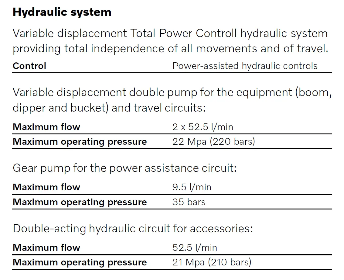

Sen takia nuo nappiohjaukset monessa isossa koneessa on laitettu polkimen kautta toimimaan että on joku hallittavuus noissa pyörittäjän liikkeissä, tuommonen kallistaja, vaikka isokin, liikkuu aika haipakkaa jos sinne tuupataan 200l ja 150-200bar öljyä.
Virtauksenrajoitinventtiilit on keksitty.
Toki propolla saa portaattomasti kaiken väliltä v**un hidas -> erittäin nopea.

Tuossa sipaisee koneen perä reilun 70cm telojen ulkopuolelle kun kääntyy poikittain. Ja koska alavaunu on rahtusen ylävaunua leveempi niin se olis tyyliin 75cm seiväs koneen kylessä, ei oo kovin kätevä =D.
Kyllä se on vaan parempi laittaa kamera, siitä on muutakin hyötyä. Ja ei kannata unohtaa sokeaa kuskia =D.
Tai siihen puntin päälle kuvaamaan siihen lähelle, vielä tarkemmin näkee paljonko tilaa on.
Tossa on konetta suht vähän hytin takana, kuvitellusta paikasta ei jää kovin isoa takakatvetta.
Ja jos kamera on kovin alhaalla ni se ei näe kovin leveeltä, sikäli ylävinkkelistä alas kuvaava kamera antaa paremman tilannekuvan.

ihan ei tästä 200L/min löydy =E
