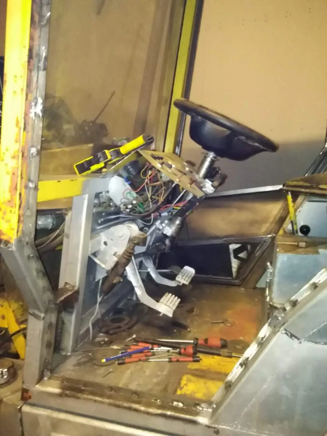

Minkäskokonen orbi sulla on tässä? Jos tuntuu ohjaus hitaalta niin mulla saattais olla jossain varaston pohjilla metsäkoneen orbitroli, suunnittelin aikanaan tsekkoslovakianseisojaan hydrauliohjausta mutta olis tullu "hieman" turhan hätäinen sillä orbilla :D

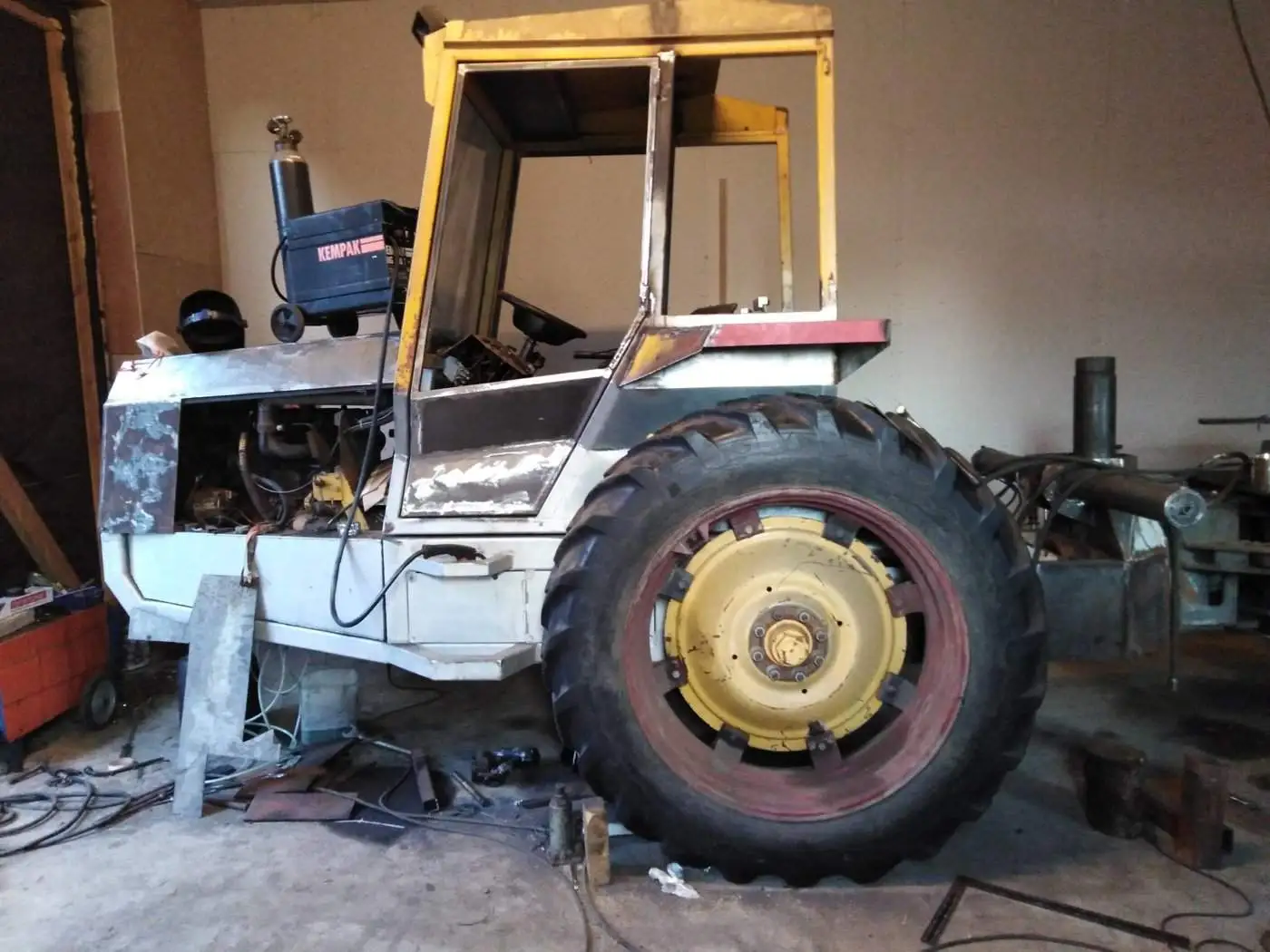

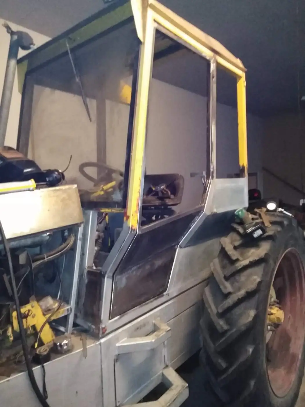

Ei ole paljoa ehtinyt kesän aikana rakennella, eilen vähän hitsailin etualaikkunan aukkoa pienemmäksi.
Ovi maalia vaille ja tiivisteelle peltiä pystöön.

Lokasuoja ehkä renkaan päälle ylös... Tulee kuitenkin 600mm rengas, olisiko paremman näköinen...
Onko nelonen hieman ohkosta.......kattelin yhtä pohjapanssaria, kuusmillistä niin kannon päälle ajettuna taipunu niin että pultit joutu rälläköimääm poikki ku oli niin taivuksissa nekin....
Vaikka kuskistahan se on kiini, kyllä nelonenkin oksien ja risujen tunkeutumisen estää....

Loksu ei näytä yhtään hullummalta.. kaikkia kulmia tarkastelisin, jos oma prokkis, silleen ettei jäis pahemmin poteroita joihin joku ranka tahi vastaava tökkäis kiinni/särkisi paikkoja.. tekis ikääkuin hylkiväksi ..
Silleen näköjään oot ilmeisesti monta juttua tuos ajatellukki..

Sivullekko? Eteen ja taakse mahtuu. Tarkoitin lokariin nelosen peltiä alle. Pohjapanssariin olisi 6mm paksua öljysäiliön päätyä tarjolla.
