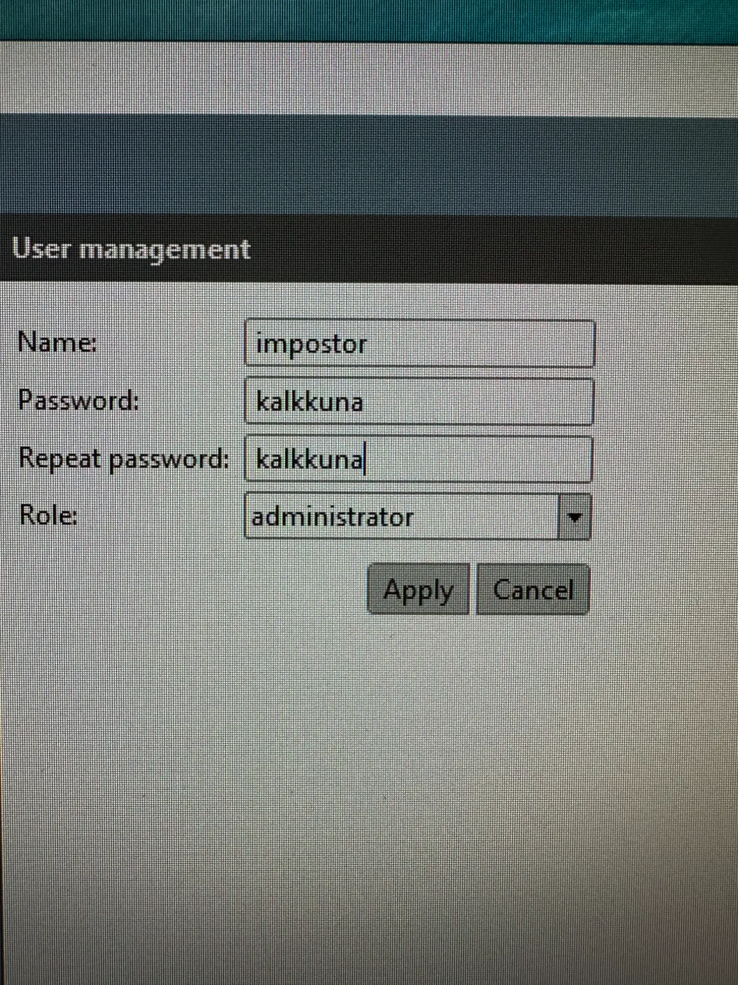

Eilen illalla meinasi kasvaa *yrpä otsaan. :paaseina: Onnistuin jotenkin kämmimään sisäänpääsyn yhteen PoE-kameraan. Tosin näin jälkeenpäin en ole oikein varma tapahtuiko edes näin, mutta olin vuorokauden vaihteen yli ainakin siinä luulossa ja ylimääräinen päänvaiva otti pattiin.
Tänään sain palautettua kameran melkein tehdasasetuksiin ja näköjään pääsin sisään käyttäjätunnuksella admin, salasanalla 123456. Tämä on valmistajan asettama alkuasetus, mutta missään sitä ei sanottu, paitsi tietysti siellä sun täällä netissä, koska tämä on yksi tyypillinen aloitussalasana. Muitakin on ja itse veikkasin paria muuta, kunnes tänään kokeilin tätä.

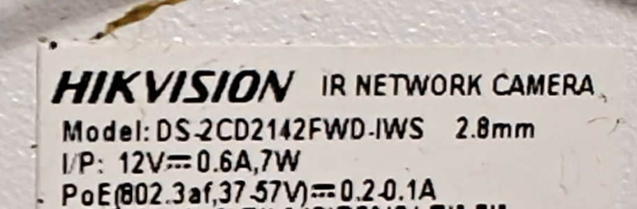

Mutta se varsinainen pihvi tässä jutussa on, että näissä kiinalaisissa hinnat-alkaen-hik-kameroissa on kätevä tietoturva-aukko, jota voi hyödyntää, jos adminin salasana häviää. Näköjään se toimii tämänkin kameran kohdalla.
Jos kamera on aito Hikvision, niin tämä tietoturva-aukko ilmeisesti puuttuu. Silloin pitää ottaa yhteyttä Hikvisionin tekniseen tukeen saadakseen taas sisäänpääsyn kameraan. Toinen vaihtoehto on löytää kameran sisältä reset-kytkin, jota tyypillisesti pitää painaa luokkaa minuutti samalla kun kytkee kameraan virrat.
Jos kuitenkin kamera on jokin nimettömämpi kapine Hikvision-sukuisella firmwarella, niin silloin tämä tietoturva-aukko voi auttaa. Näissä kameroissa on ONVIF-protokollan toteutuksessa puutteita. Admin-oikeuksilla varustettuja käyttäjiä pystyy kameraan luomaan lisää varsinaisen alkuperäisen adminin lisäksi, mikäli tämän tekee ONVIF-yhteyden kautta. Jos siis alkuperäisen adminin salasana on kateissa, niin luodaan vain uusi käyttäjä, jolla on admin-oikeudet. Tällä uudella tunnuksella pääsee kirjautumaan sisään kameran web-liittymästä.
Homma onnistuu ainakin ohjelmalla nimeltä ONVIF Device Manager, jonka voi ladata Sourceforgesta.
1. Luodaan uusi käyttäjä admin-oikeuksin
2. Saadaan kuittaus, että luonti onnistui
3. Ja tottamooses, se syntyi ihan oikeasti
Tällä tunnuksella sitten omistajan elkein sisään kameraan!

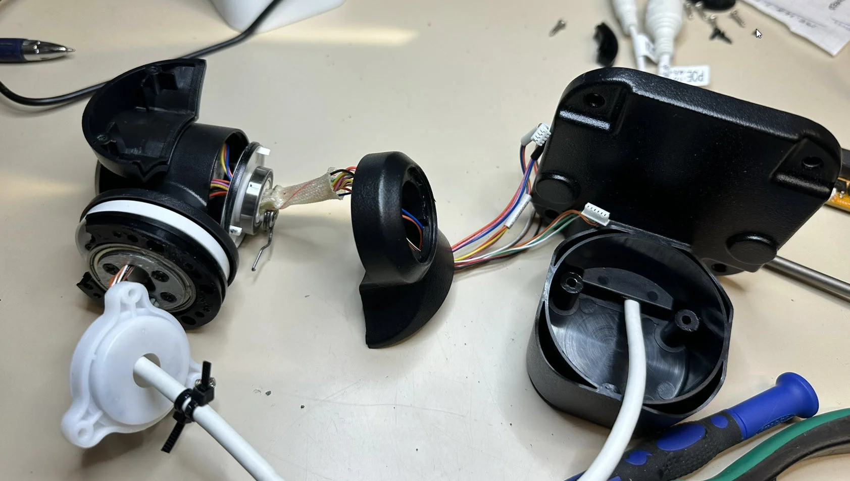

Oli erityisen speedy tuote. Elinkaari kesti alle 1 vrk. Ei jatkoon.

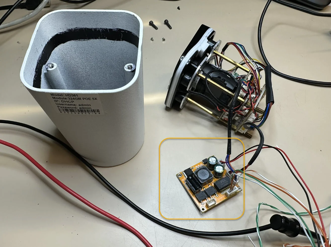

En malttanut olla tutkimatta, missä matoja ja minkälaisia. Suolistin tämän härpäkkeen. Pan-tilt-mekanismi oli aivan naurettava, heitin sillä kuikkaa.
Näköjään kamera on muuten ehjä, mutta PoE-muunnin on död. Siksi se ei nouse verkkoon, kun ei saa sähköä. 12V erillisellä syötöllä toimii. PoE-muunnin kehystettynä:

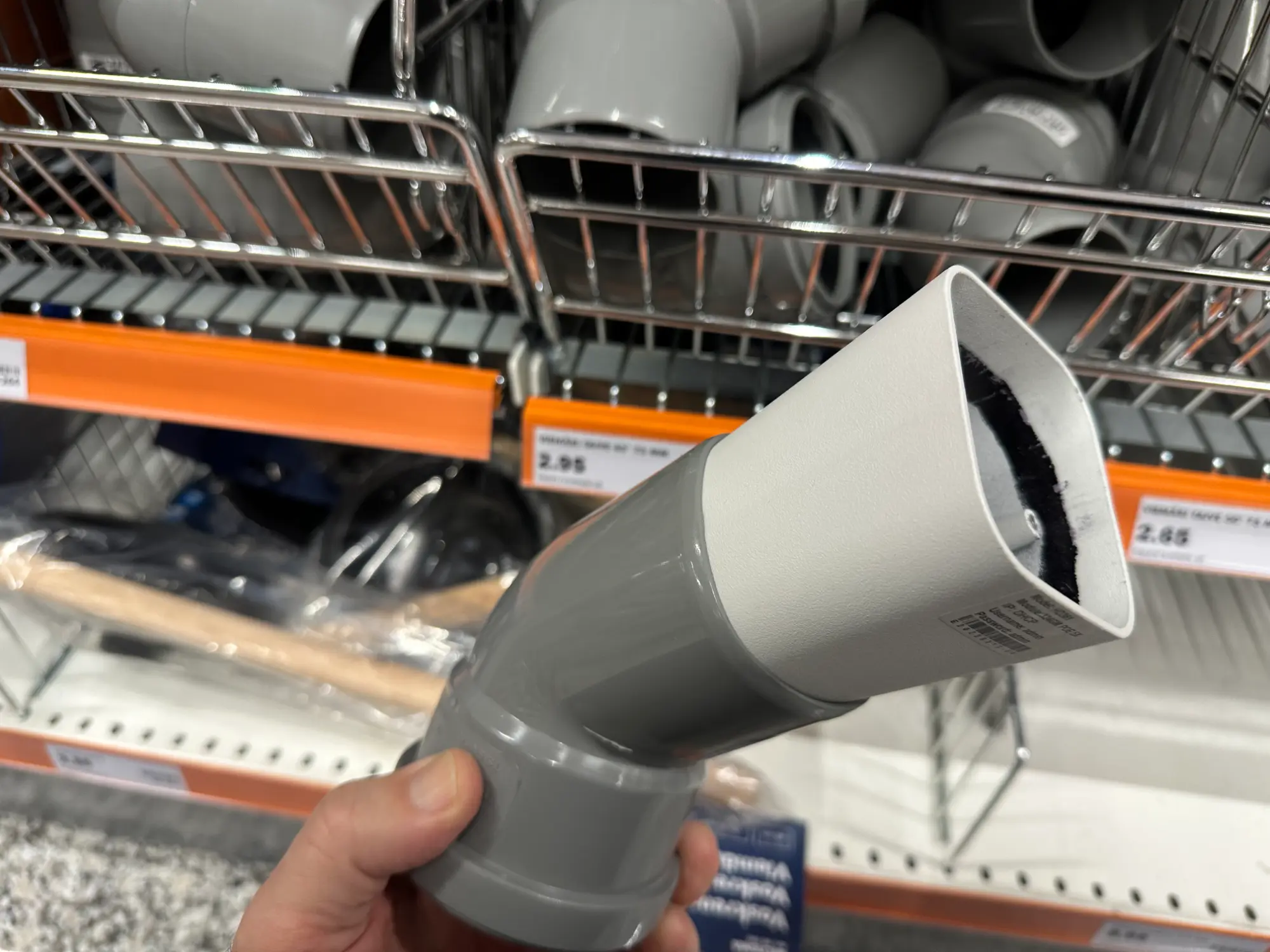

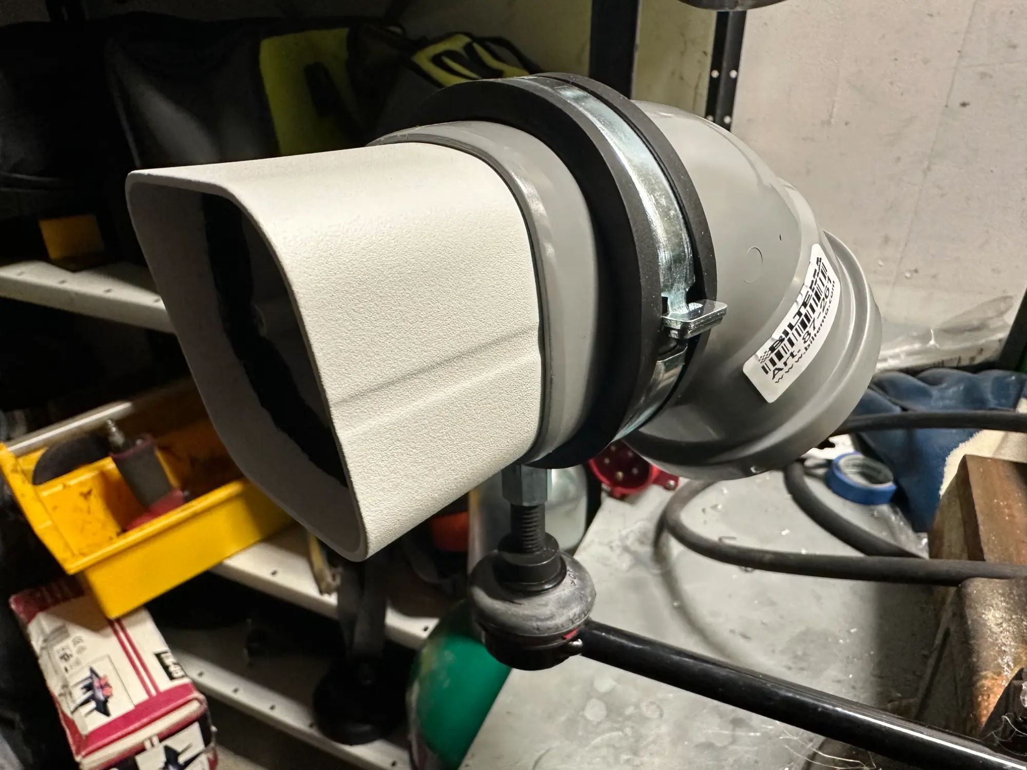

Nyt pitäisi kasata tästä jonkinmoinen frankensteinkamera. Tsuumailin että 75mm viemäriputki menee todnäk. sopivasti tuohon kartiomaisen kuoren päälle. Muhvipäähän saisi sisätulpankin ja kameran persiiseen lisää tilaa. Sinne mahtuisi erillinen PoE-splitteri ja pussi silikageeliä kosteutta imemään. Viemärin ja metallikuoren väliin polymeerimassaa ja hyvä tulee! :propää:

Liimaus viemärikulmaan onnistui erinomaisesti. Polypropeeni ei ole otollista liimattavaa, mutta paransin kiinnipysymistä hiomalla lamellipyöröllä putken sisäpinnan poikittaisia uria täyteen. Kameratoosasta laikkasin peräseinän pois ja maalit veks liitoksen kohdalta.
Meinasin vielä varmistaa vetoniiteillä tuon, mutta enpä taida. Tuossa on noin 50mm limitys ja koko väli ms-polymeerimassaa täynnä. Jos irtoaa, niin se on universumin tahto ja alistun siihen.

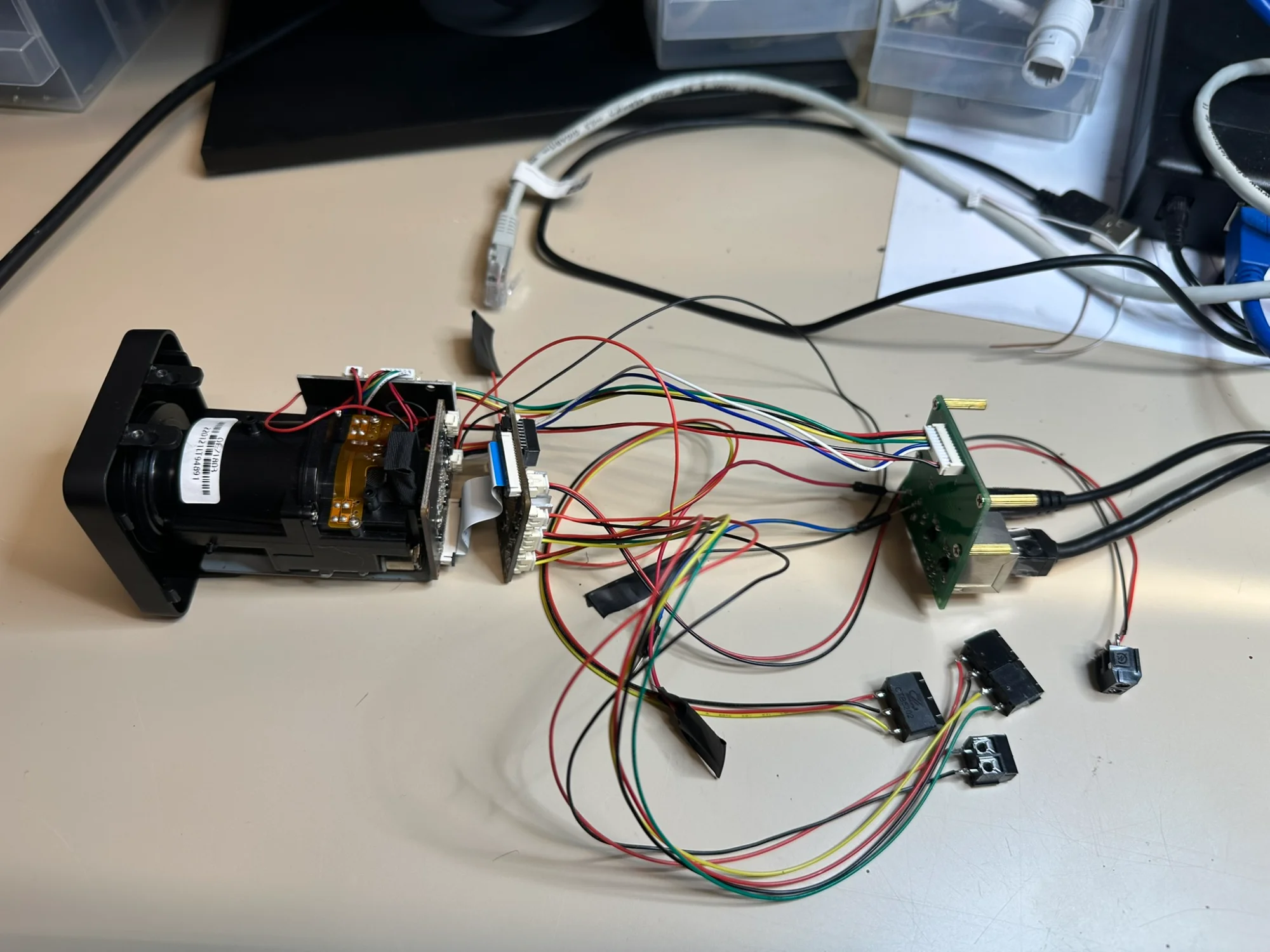

Yksi projektikamera on tällainen, peräti 36-kertaisella zoomilla varustettu kapistus, mutta siitä puuttuu IR-valaisu kokonaan. Kuten kuvasta näkyy, olen koettanut mittailla kameran liittimistä, pystyisikö niistä päättelemään jotain, mutta menestys on ollut aika huono. Viimein löysin IR-CUT moottorin/käämin piuhoille menevät navat, joista saisi kyllä näperreltyä ohjauksen IR-valolle.
Asennusteknisistä syistä olisi myös mukavaa saada suunniteltu IR-valaisin ihan eri paikkaan kuin kamera. Tarkoitukseen olisi melko tehokas erillinen 12V valaisin. Siinä on vain 30 asteen keila, jotta se valaisisi kauas (jonne kamerakin hyvin näkee).
Kun ei tullut oikein tolkkua, miten kameran yö/päivätilaa voisi ohjata valovastuksella, niin rupesin miettimään muita mahdollisuuksia. Heräsi ajatus, voisiko kameraa käskyttää lähiverkon yli vaihtamaan tilaa :epätieto:.

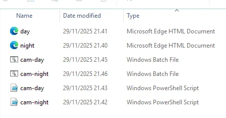

Blue Iriksessä on mahdollista ajaa vaikkapa bat-tiedostoja ja sitoa ne esim. auringon nousuun ja laskuun. Tämän ajan ei tarvitse olla vakio, vaan se voi seurata vuoden kiertoa pituus- ja leveysasteen mukaan laskettuna.
ChatGPT neuvoi laittamaan selaimen kehittäjätilaan (F12) ja tonkimaan sieltä, millainen viestinvaihto selaimen ja kameran välillä tapahtuu, kun klikataan hallintasivuilta noita yllä näkyviä nappuloita. Se tarjoutui tekemään myös skriptit, joilla tilanvaihdon voi tehdä tietokoneelta.
Lopputuloksena pystyn nyt potkaisemaan kameran kahdella .batilla yö- tai päivämoodiin. Seuraavaksi voin laittaa nuo batit Blue Iriksen ohjaukseen. Voisi myös ostaa halvan USB-releen ja Blue Iris voisi ohjata myös tuota erillistä IR-valaisinta.
