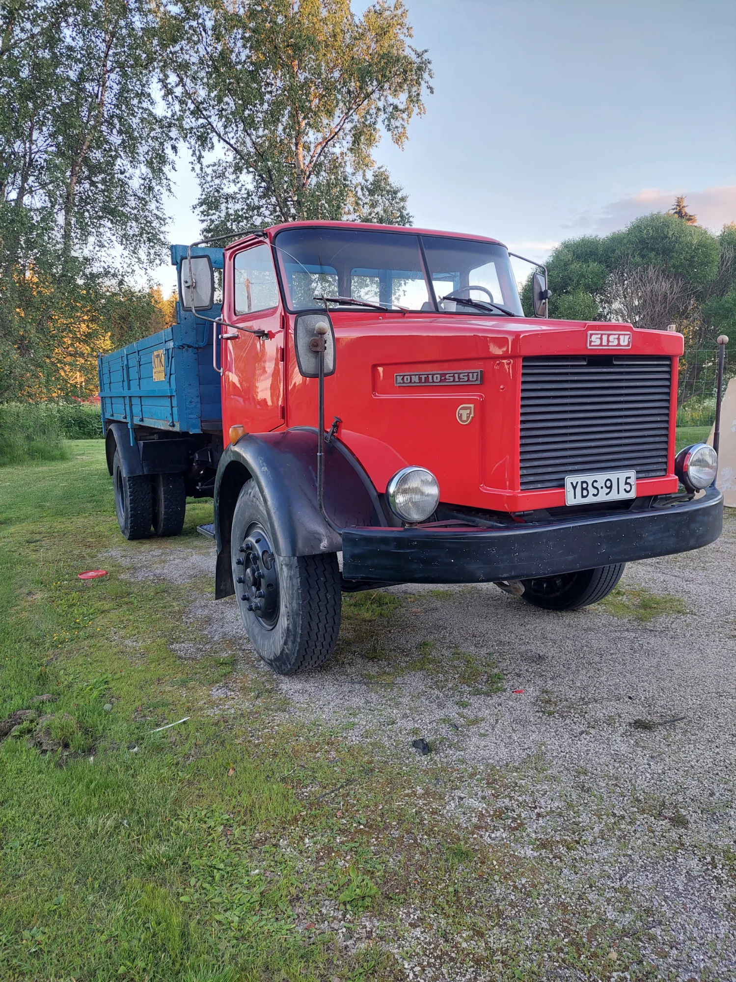

Tuli heikkona hetkenä ostettua sm sisulle kaveriksi kontio sisu.
Pitkän kaupan käynnin videoiden kuvien jne lähettelyiden jälkeen totesin että hyppään pe yöjunaan ja tulen Poriin hakemaan Sisun kotio pohjoiseen.
Eli kyseessä on Sisu Kontio vm 75 leukun koneella ja 6 lovinen zf +kaksinopeuksinen perä.
Kiinteä kippilava puu runkoineen sisältä pellitetty.
Auto mr rekisteröity.

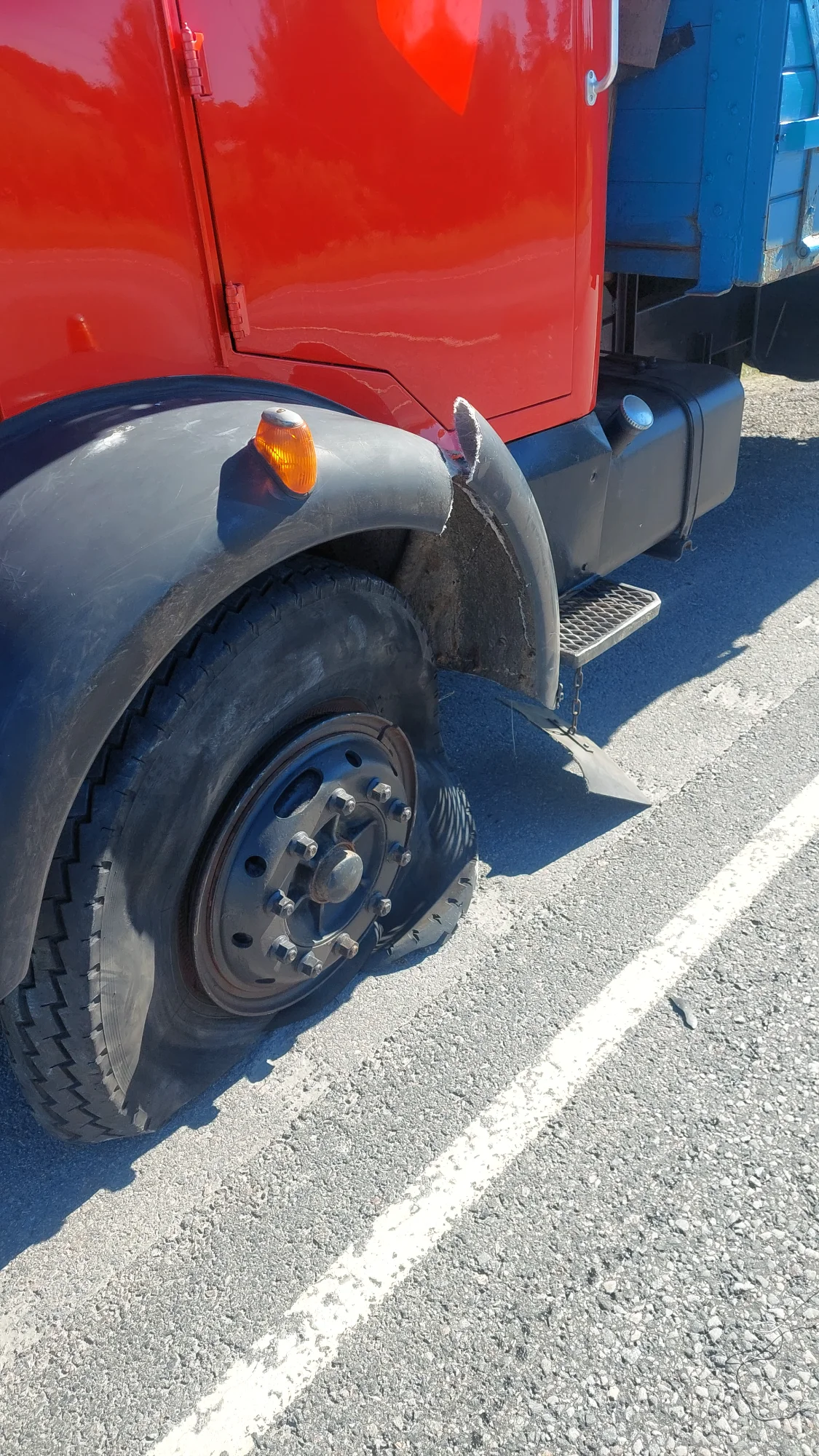

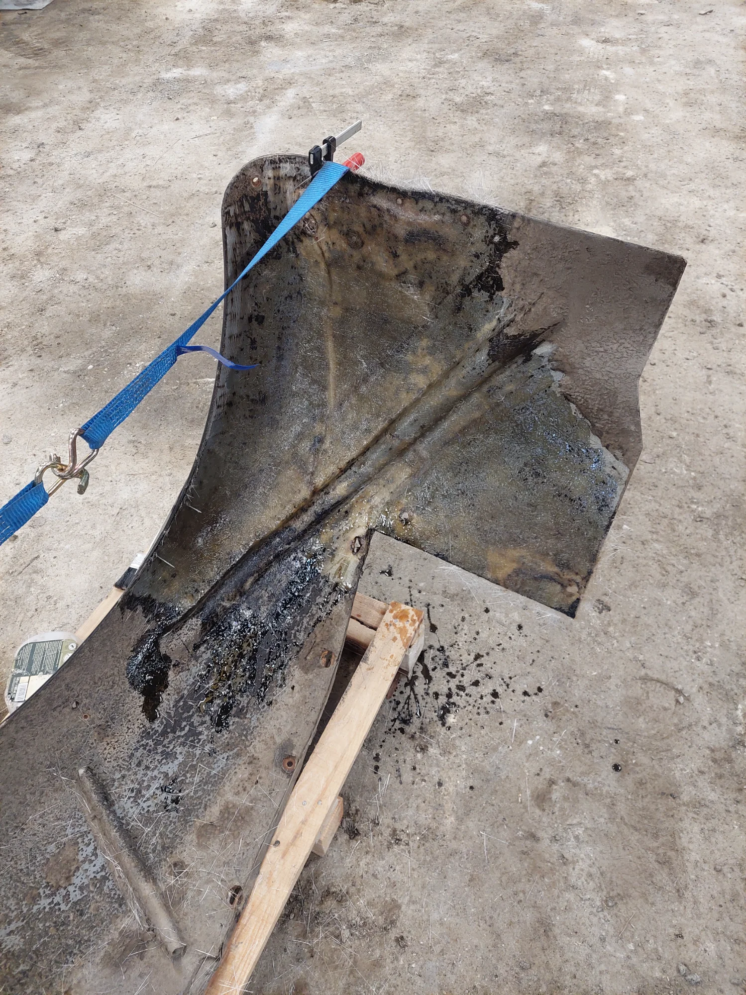

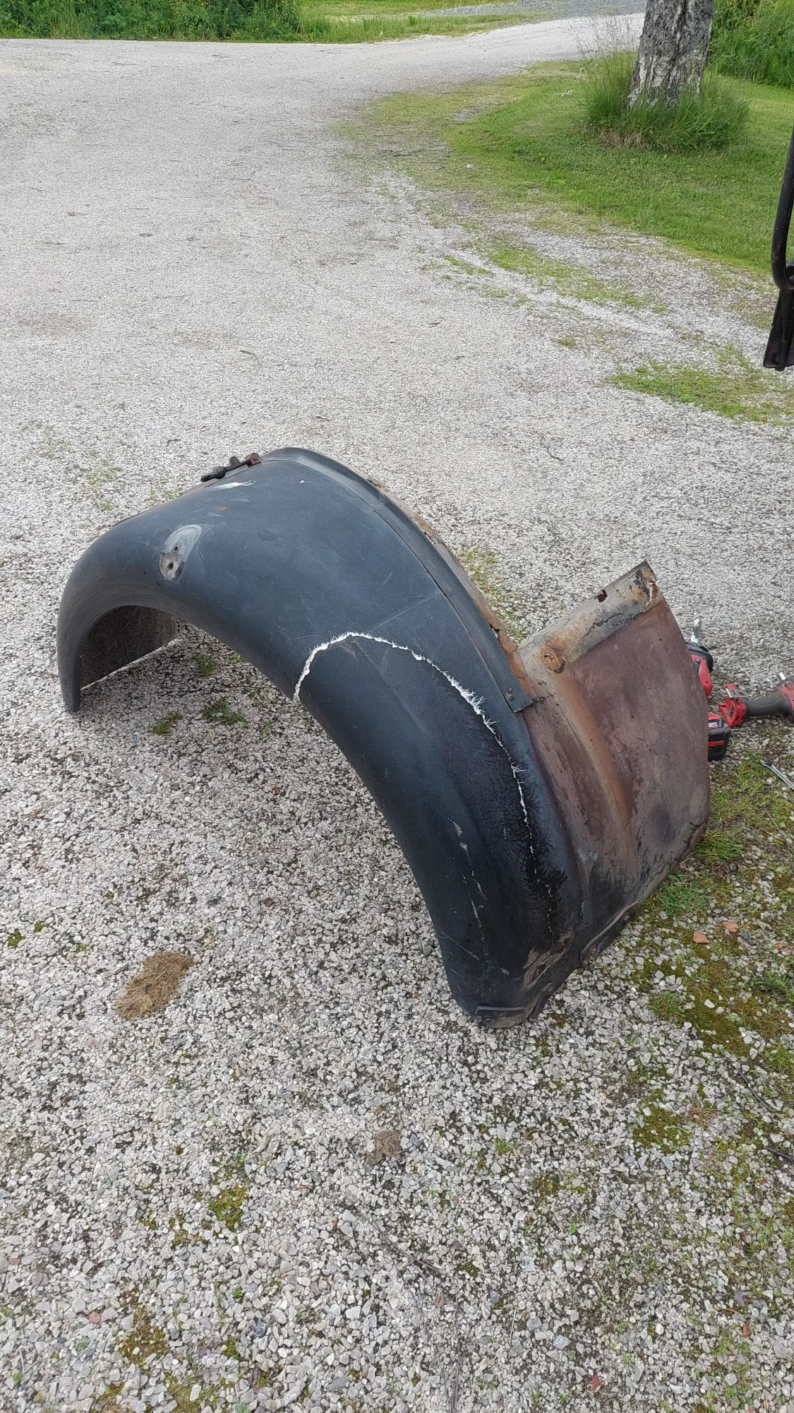

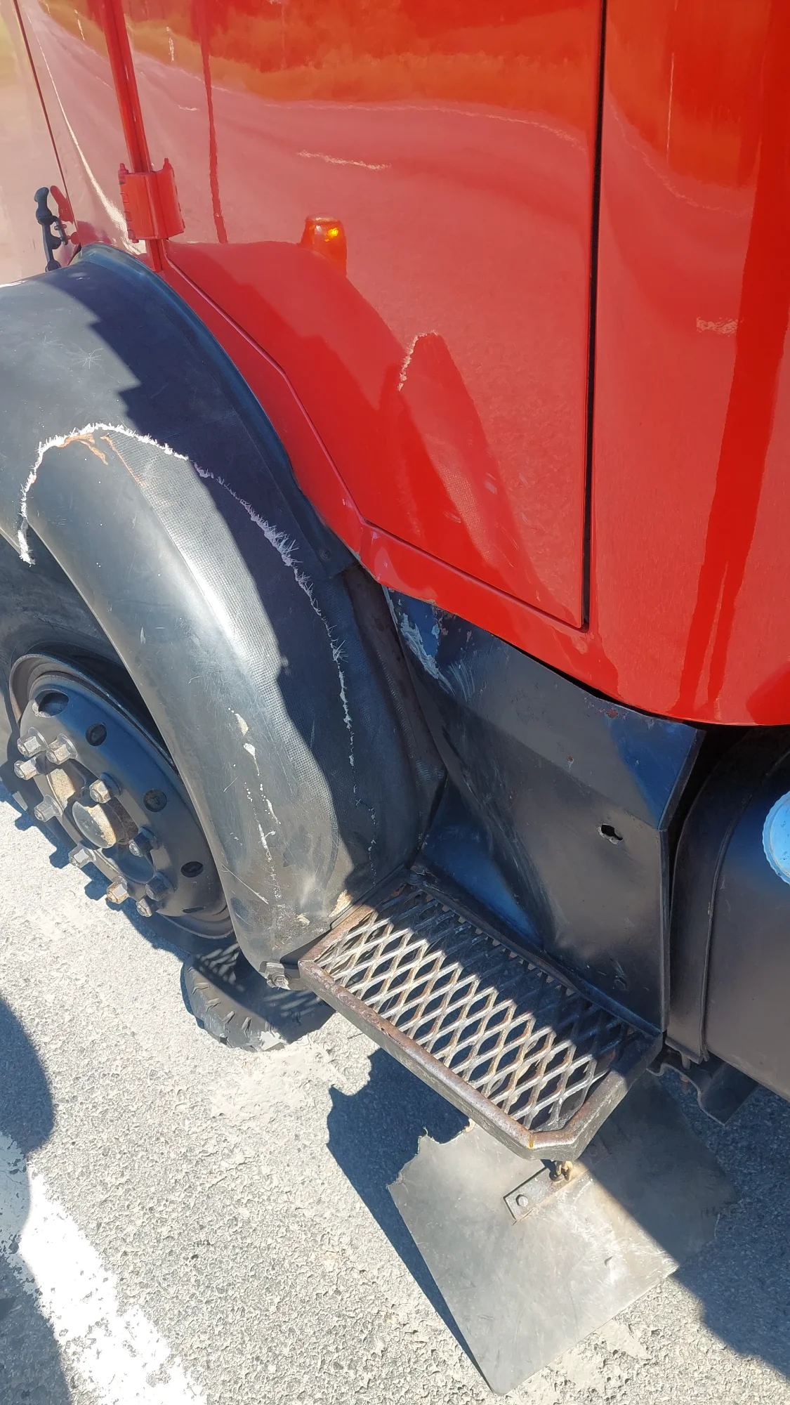

Kaikkea pikku hiplailua on ja vähän sitten isompaakin kun räjähti kotimatkalla eturengas.....
Muuten 8,25 tubelles vanne sopii eteen kontioon. Ja 295 80 22,5 rengas.
Autolla ajettu karvan päälle 300thkm ollut samalla kylällä ilmeisesti kokoajan myyjä tunsi alkuperäisen omistajan
Hyttä maalattu melko vasta ja konekoppa.

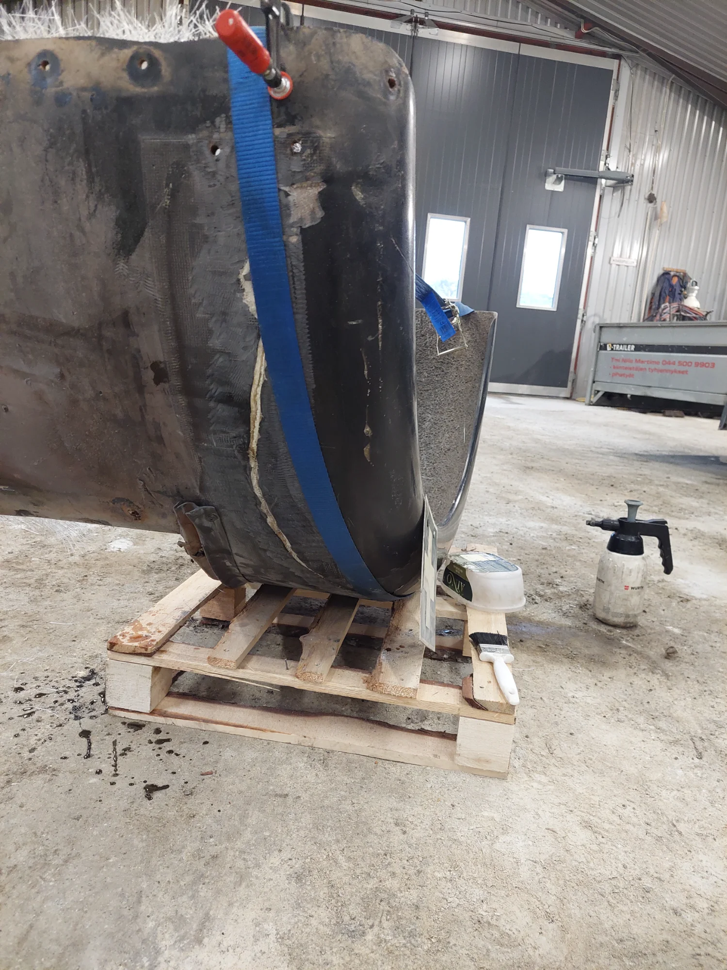

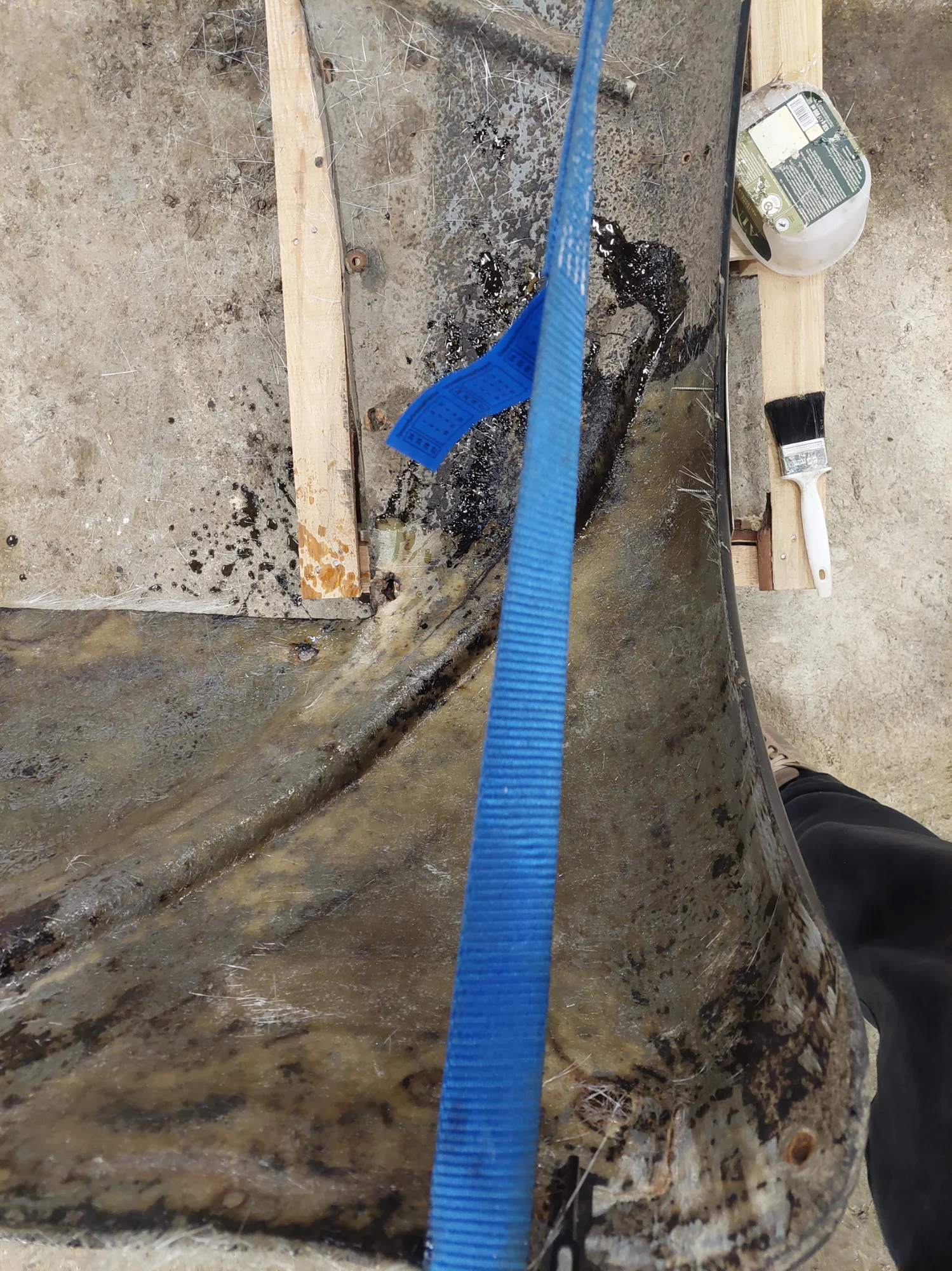

Runkoa pitää vähän siistiä yma pientä ja nuo rengasrikon aiheuttamat vauriot.
Kiitos paljon kiitos. Harmillisesti petti tuo rengas kotimatkalla mutta pitää vähän kopistella ja taas pääsee jatkaan ajelua ja hommailla tubelles rattaat alle.......

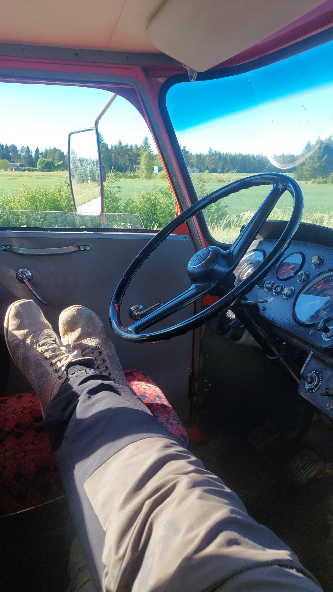

Katsoin videota pikkupätkän. Siinä paineilmamittarissa ei ole kakkospiirin painemittaria. Vaan jarrupaine mittari se punainen viisari.
Se viisari liikkuu aina kun jarrua poljet. Ja sitä korkeammalle se nousee mitä lujempaa jarrupoljinta painat.
Musta viisari näyttää säiliöpaineen.
Sitten jos vielä on etujarrutehon puolitusventtiili, niin se jarrutuspaineen punainen viisari näyttää normaalista jarrutus paineesta puolet vähemmän painetta. -Kuten kuuluukin...
