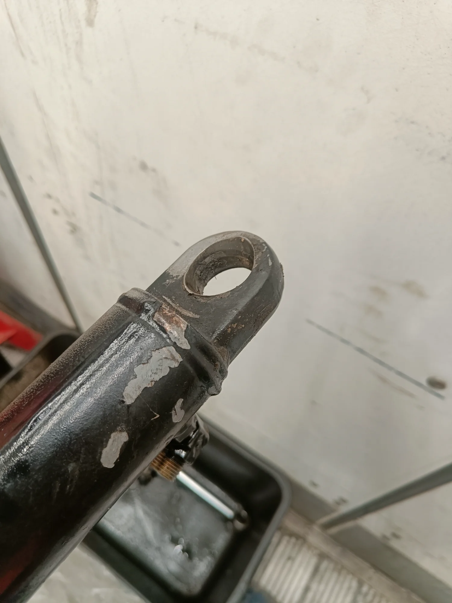

Tämä ollut vielä vähän muiden kiireiden jaloissa, poika korjasi portaat ja tankin kiinnityksen, tänään irroteltiin ohjaussylinterit kunnostettavaksi. Sisäpäät oli melko lujassa, poika oli kokeillut tunkilla painaa tappeja pois mutta nousee koko laite ilmaan, pari päivää rost offia ja lämpöä, tänään sitten akselista sorvattu tappi pitovarrella ja lekalla vauhtia. Tovi piti paukuttaa mutta antautui lopulta kumpikin puoli.
E: niin, kelit meni kuumaksi niin alkoi tiputtaa öljyä siitäkin etukardaanin lähdöstä...
Ei oo edellistä omistajaa pikku välys ohjauksessa häirinnyt. Tuossa pitäis olla silmälaakeri...
Kiinnostavampi kysymys on että kuinka väljät sylinterien tapit on akseliputken ja kääntökoteloiden reikiin...

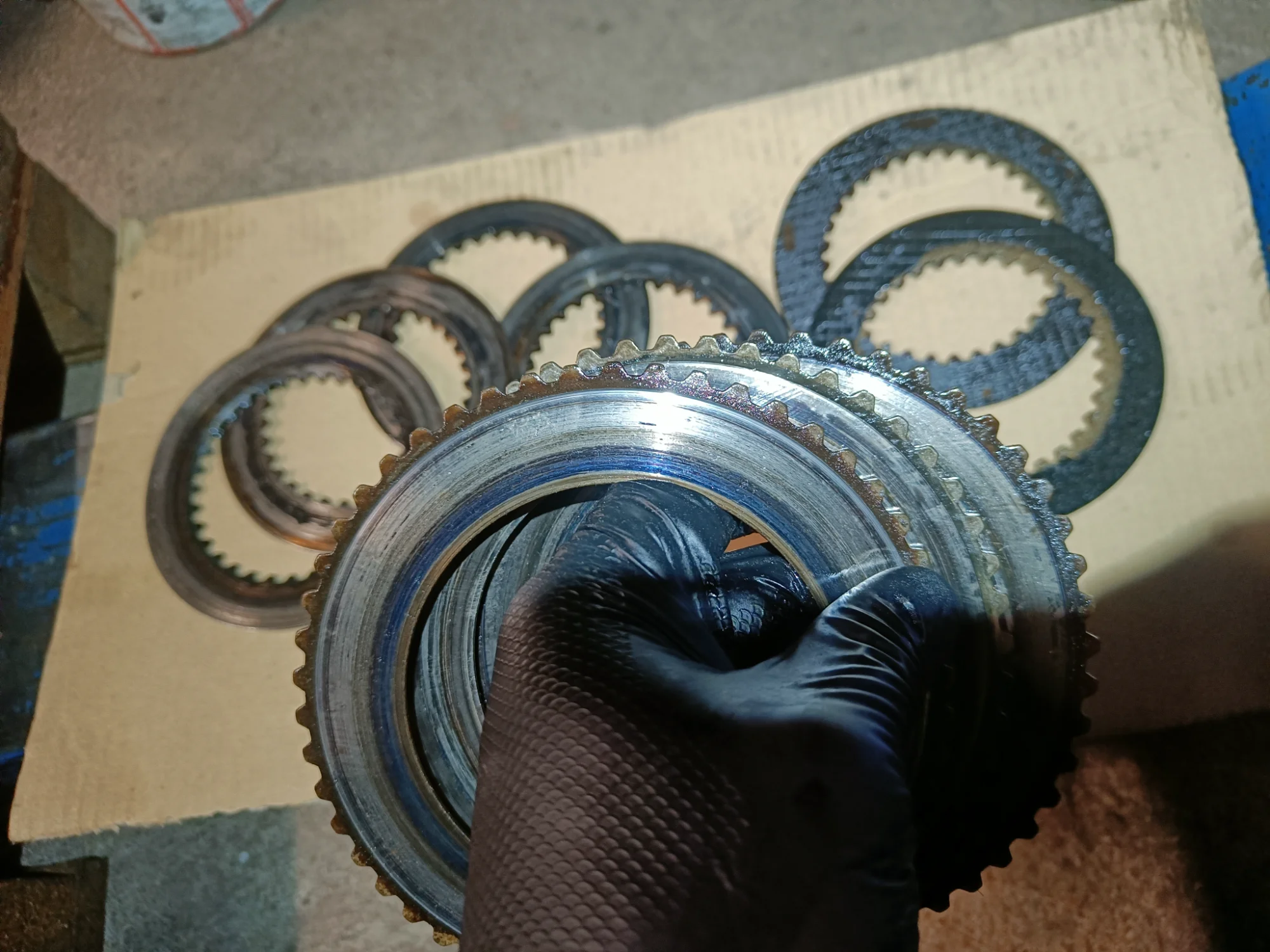

Jotain mujua jonkun verran peräkopan pohjalla... No tässä alkoi olla jo ennusmerkkejä ettei se pelkkä stefa riitä.
PTO-pakka keittiötermein "well made".
Muutama teräslevykin ottanut kipiää.

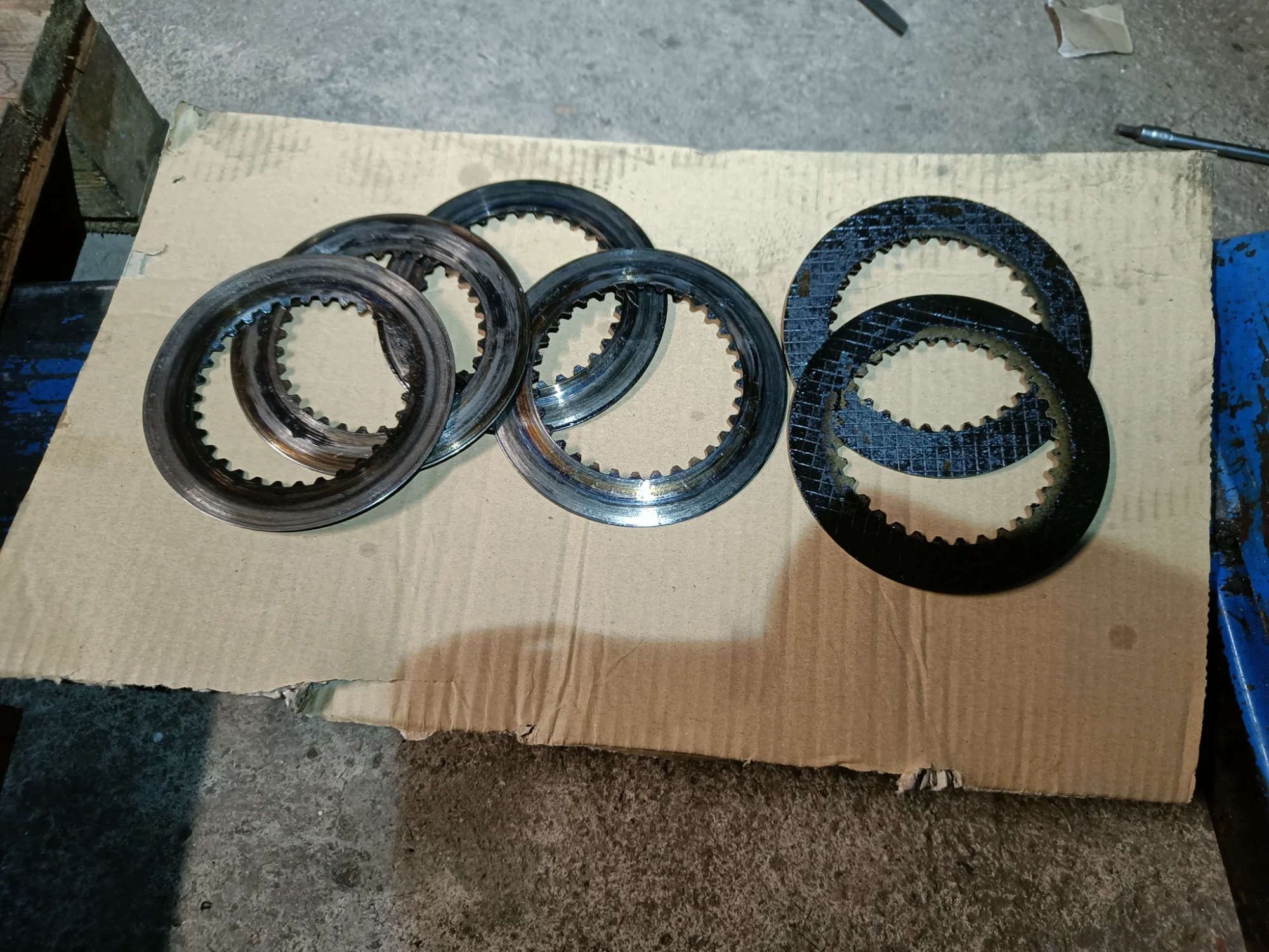

Se stefa, yllättäen ei ollut kova mutta on tuo huuli hieman kulahtanut.
Aika normia kait, tuo jarrun pannan pettäminen, jos vähänkään raskaampaa pyörivää laitetta pysäytetään, eikä käytetä jarrun vapautinta / odoteta että itsekseen pysähtyy.
Kun on itsessään tehostava pantarakenne.
Jep, ja jos pakka tuossa kunnossa hitsaa kiinni niin eipä sitä jarrua pelasta mikään.

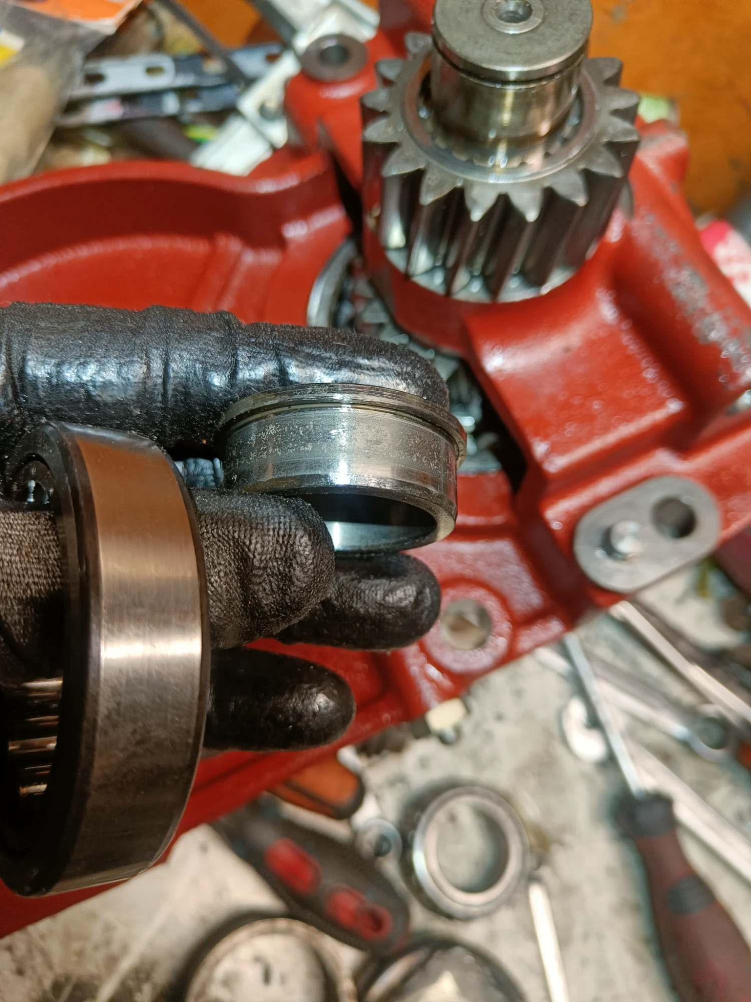

Viivästystä pukkaa kun ei tuota huomannut purkaessa heti, pitää hankkia uus laakeri. Etukardaanin lähtö tiivistelty, ohjaussylkyt korjattu mutta asentamatta vielä.

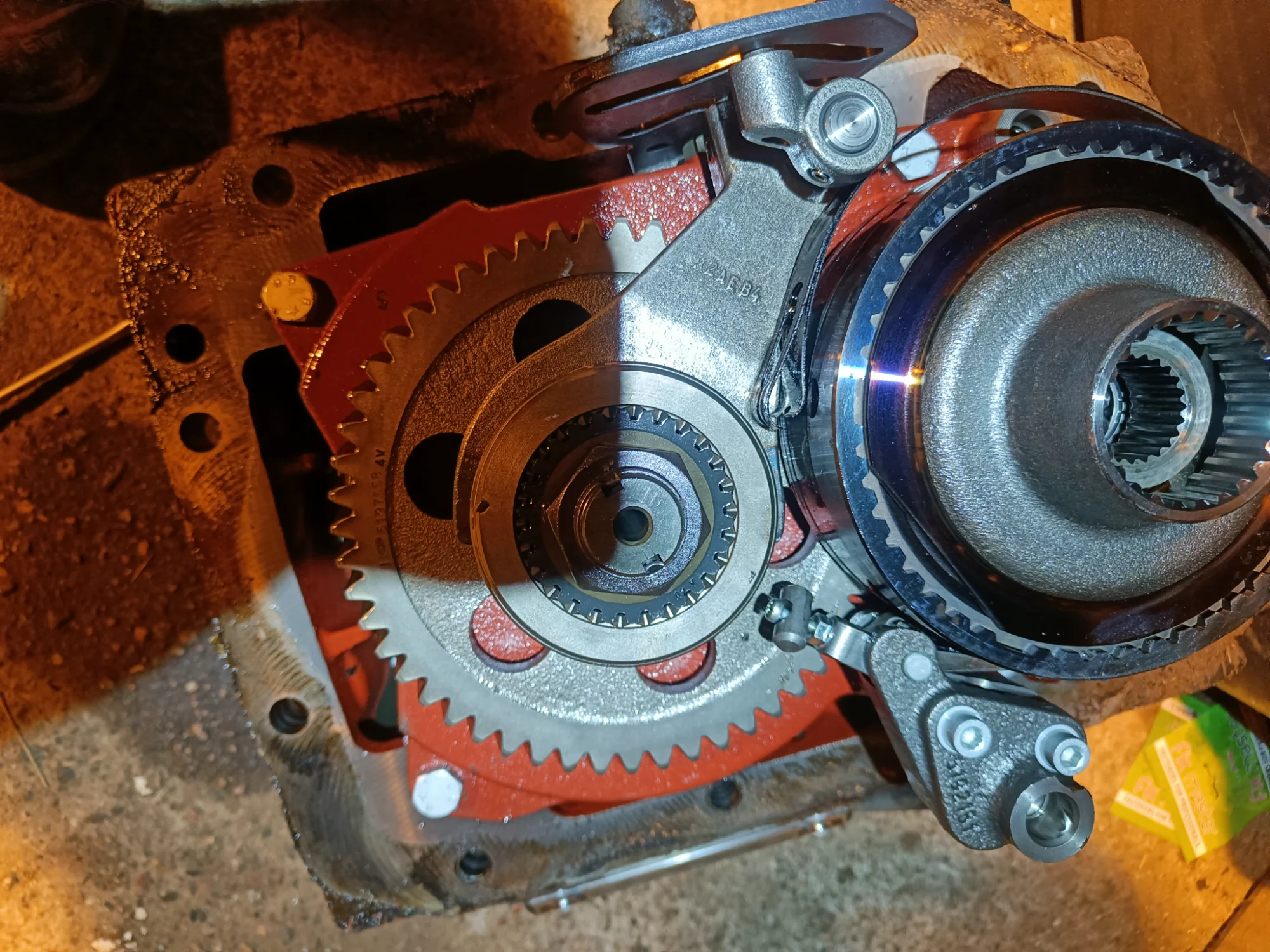

Ulosottopaketti kasassa uusilla levyillä ja tiivisteillä, viikonloppuna pojan kanssa laitettiin paikalleen. Samalla vaihdeltiin suodattimet ja varuiksi tiivisteltiin laatikon öljypohja.
Mutta sitten vastustaa... Ohjaussylinterin akselin puolen uusi tappi tarttui kiinni silmälaakeriin niin hyvin ettei mihinkään. Pakitteluyritykset vaan pahensi tilannetta kun tappi on pehmeä ja tapin pää levisi. Piti lopulta katkaista uusi tappi paikallaan että sain sylinterin pöydälle. Aloin tekemään uutta tappia mutta jäi vielä sorvailu kesken.
Suunnittelin noille jo ulosvetäjänkin kun ovat kerrassaan ikäviä irrotella. Ei vaan ollut sopivia pultteja käsillä ja tuolla omalla sorvilla kierrehommat on sen verran työläitä etten alkanut sorvaamaan sellaisia kierteitä.

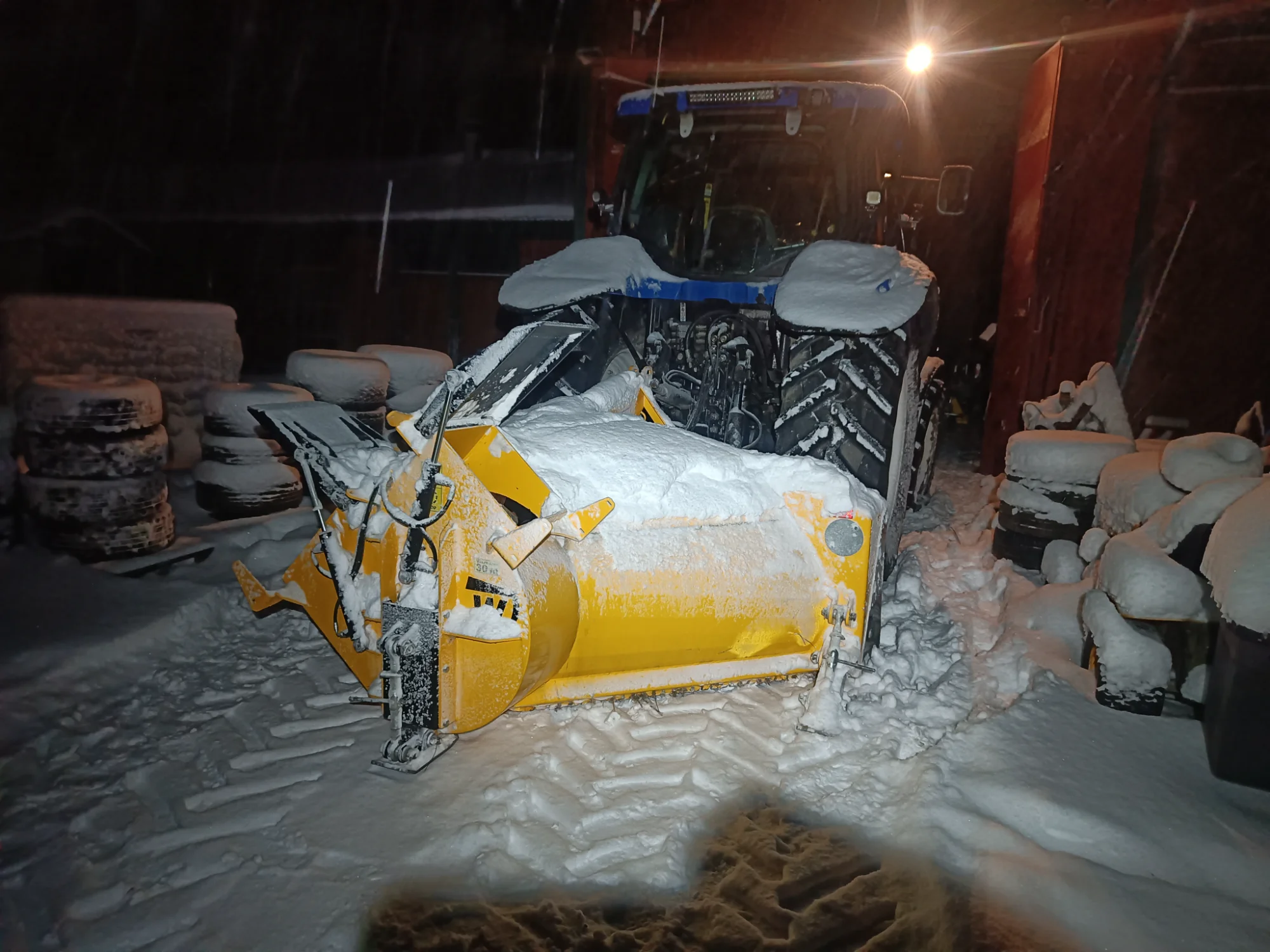

Eka linkous tehtynä, edelleenkin vilkuttelee hydrauliikan varoitusvaloa mutta luulen että taitaa olla anturivikaa. Pitää vielä filtteri vaihtaa kertaalleen lähiaikoina, sen verran vaikutti olevan likaa peräkopan pohjalla.
Eturengas on vuotanut, ja nyt se vuotaa vielä enemmän, kummikaupoille joutuu. Olkatapin kiinnitys korjattu, sieltä oli kierteet mennyt yhdestä reiästä. Korvike-helicoili toimi korjauksena. Oikeita simmejä ei ollut, piti prikoista tehdä tilapäiset että sai lumityöt tehtyä
