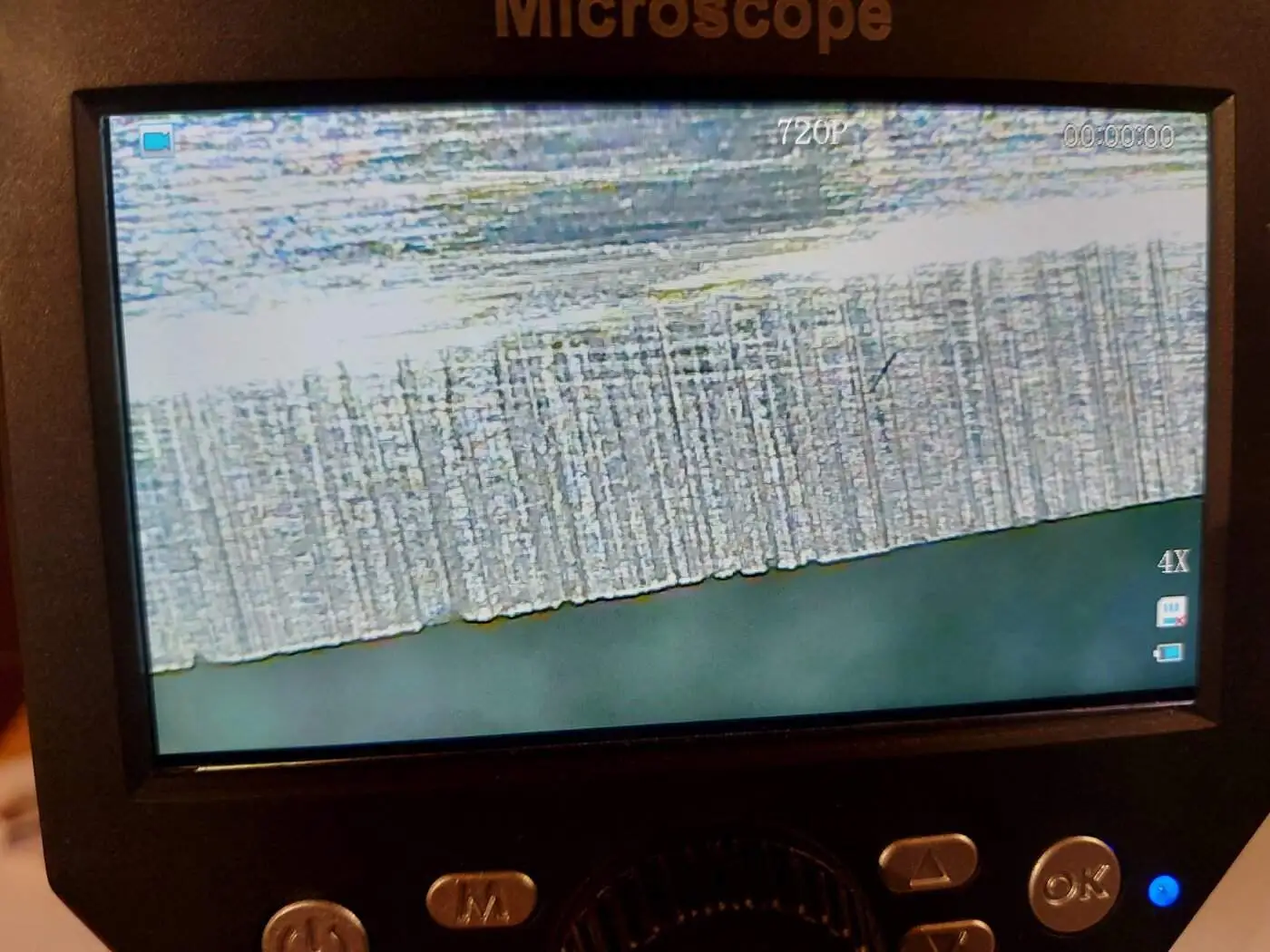

Piti ostaa ihan uus halpispuukko että pääsee zuumailee.....joo oishan siinä vähän paranneltavaa :)
^^ melkoinen viila.
Omia teroitusyrityksiä ei tosin ole vielä noin hienosti kuvattu, saattavat olla samanlaisia..

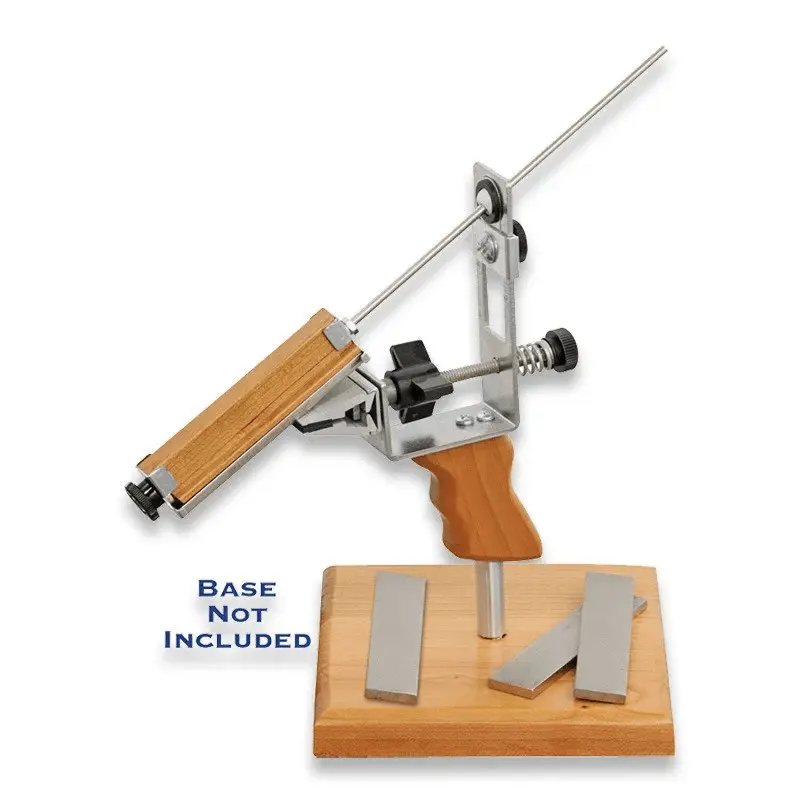

Tämä lienee suunnilleen paras malli manuaalisista teroitusvälineistä mikäli ei koe hallitsevansa kulman pitämistä käsipelissä.
