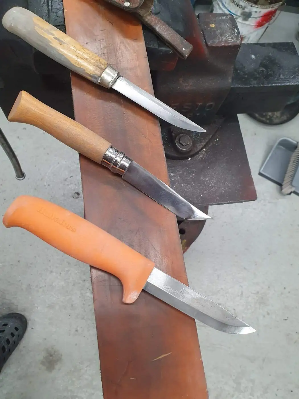

20220707_175407.webp Tuosta lähdettiin.

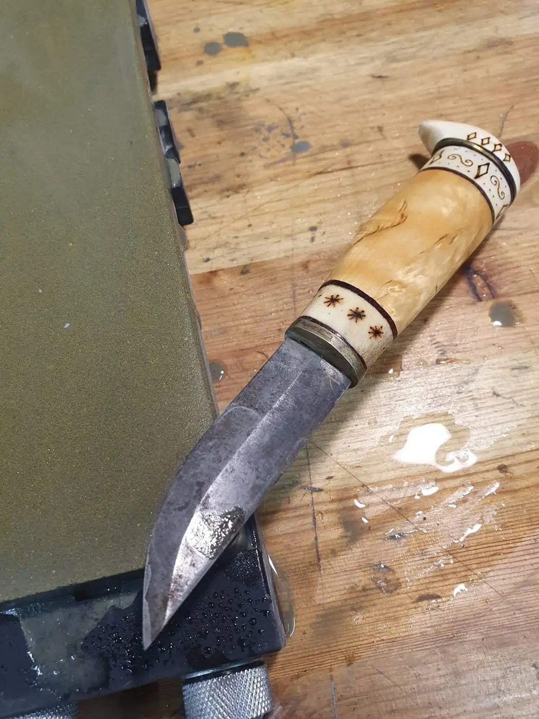

20220707_175417.webp Karhealla kivellä sai työstää aikalailla, terä oli tullessa niin tylsä että mustelmat oli ainoa vaara tuon puukon kanssa.
20220707_204856.webp Lopuksi nahkaan, saattaa hirven perse aueta tai sitten ei..
Todella kovaa terästä, piti käyttää kiven kapeaa kylkeä että sai työpainetta terälle tarpeeksi.

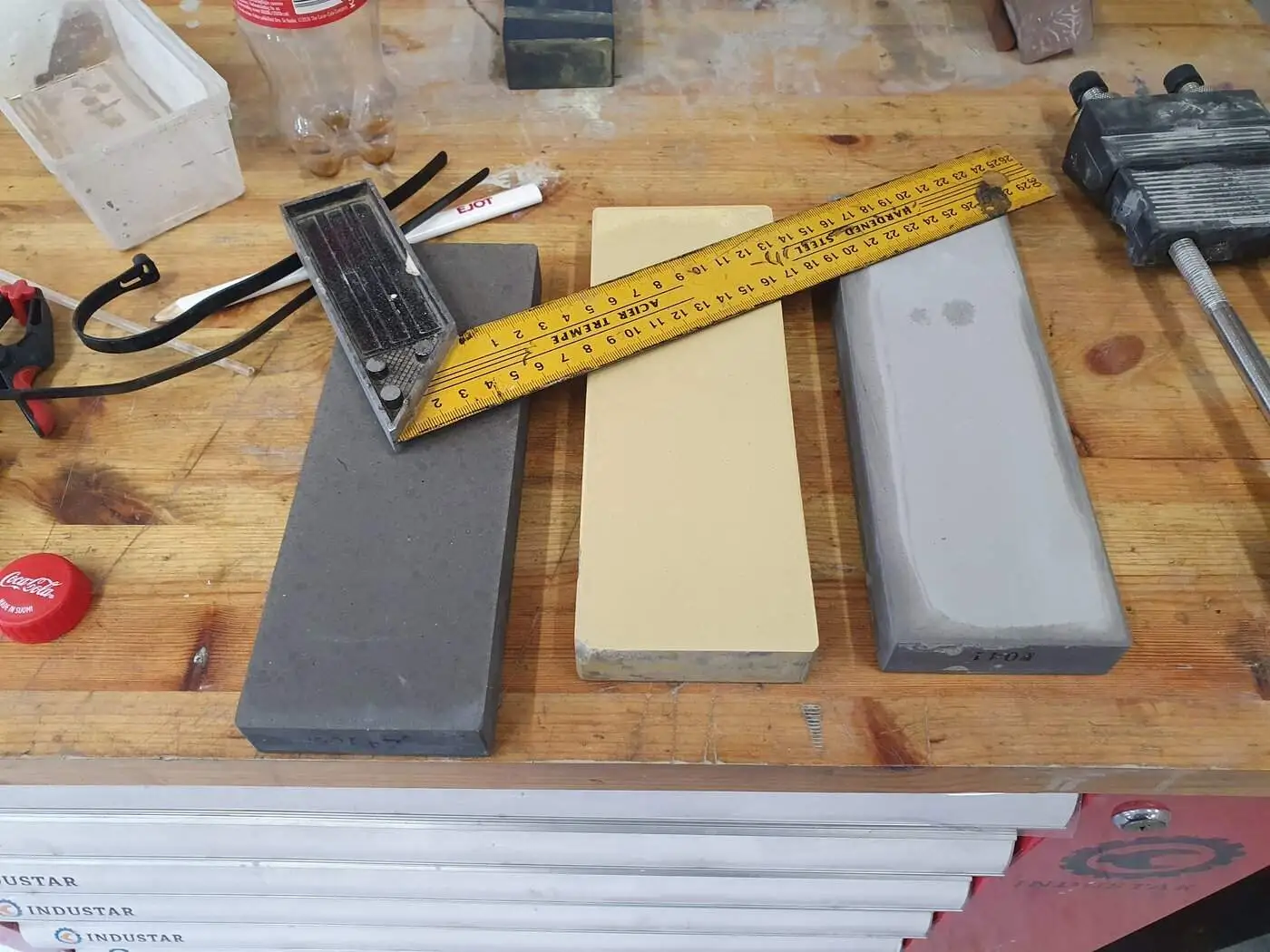

Nyt on taas suorat kivet.
Karkea 220 kivi putosi lattialle ja palasiksi.
Pitää hommata jotain vastaavaa tilalle.

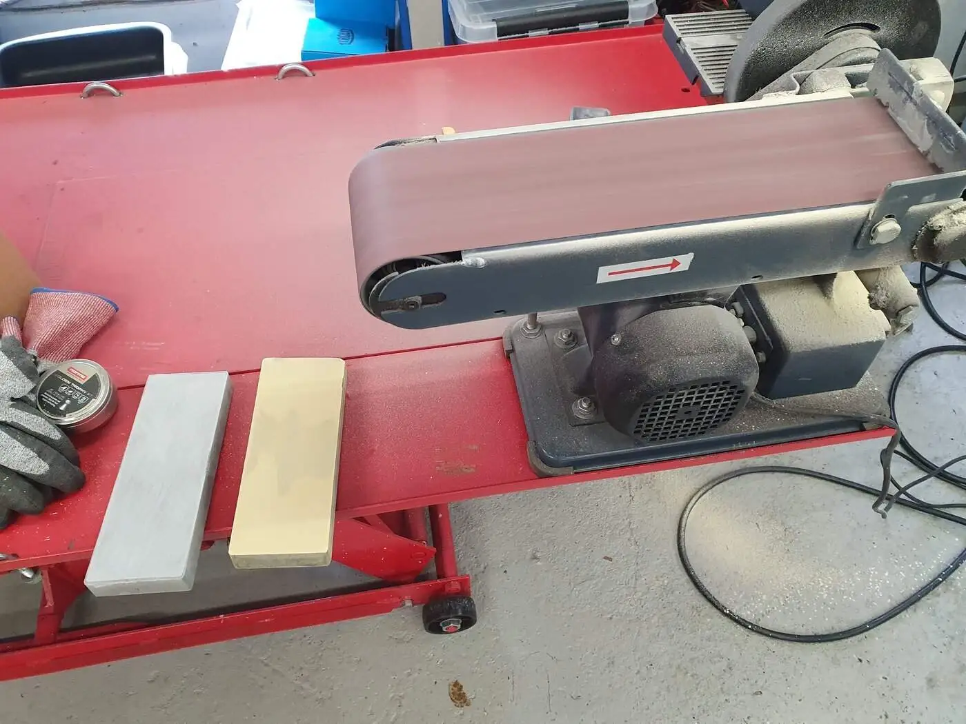

Totesin itse, että tällä näöllä tahi motoriikalla olisi parempi pitää hiottava paikallaan ja liikuttaa hiovaa materiaalia. Toisaalla kun oli Mirkan tuotteista puhetta niin melkein viitsin katsoa josko valikoimasta löytyisi luokkaa 2000-3000 grit hiomanauha tai edes hiomapyörö min D150. Nauhakoneen hirttäis katolleen niin jo vain olisi leppoinen vetäistä terät kuntoon nauhaa vasten. Sit kun ois joku 8000 grit tms viimeistelyyn...

Sillä onkin miettinyt miten hiontapinnan saisi liikkumaan ja veistä voisi yrittää sitten pitää paikallaan. Nauhakone tuntuisi järkevimmältä.
