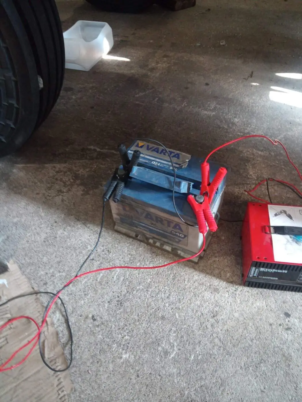

IMG_20230327_113637_839.webp Niinköhän lie että vartalaisilla tuli ikä just nyt täyteen:confused:. Hyvin pysyy päivä tolokulla jännite 12.7v muttaku puoli tuntia on 21w lamppu kiinni niin jännite pudonnut 11.4v :confused:.
