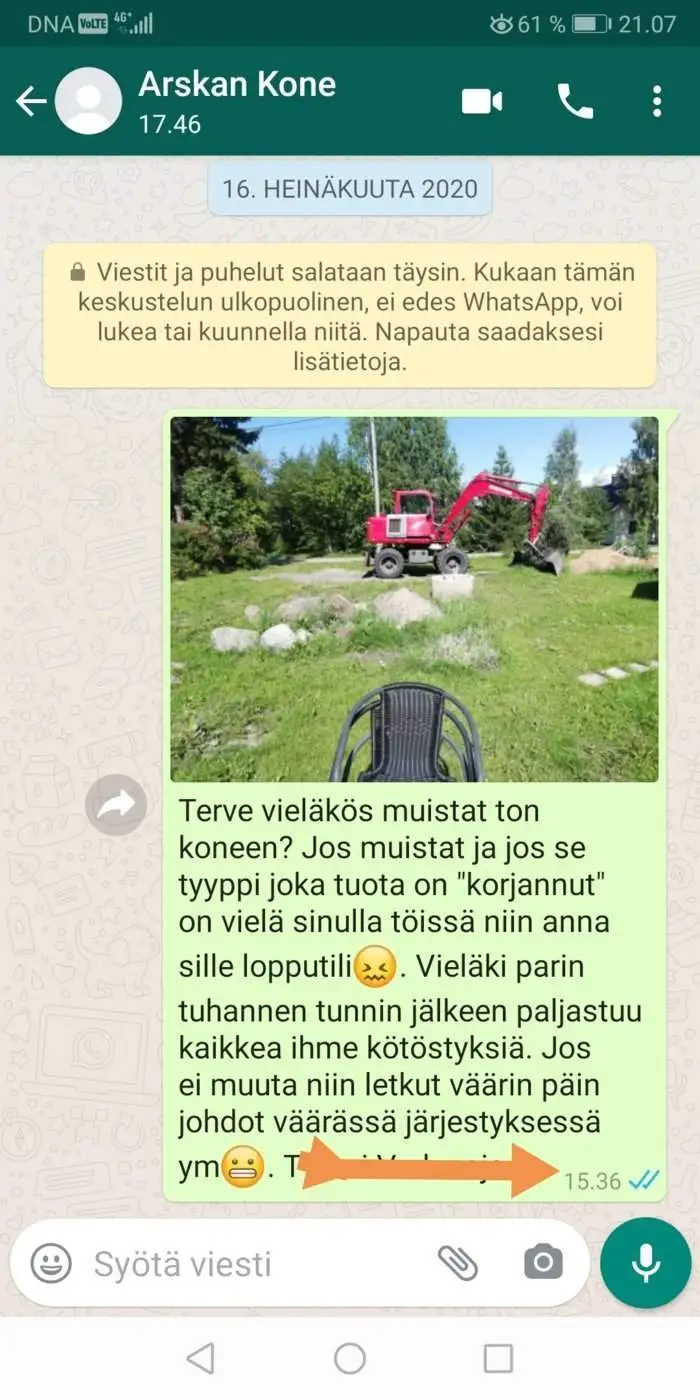

Tiijä vaikka arska on tälläki foorumilla mutta siltiki uhmaan kohtaloa ja kerron että minkälaisen viestin sille kesällä kirjoitin viesti on luettu mutta vastausta ei oo tullu :cool:
