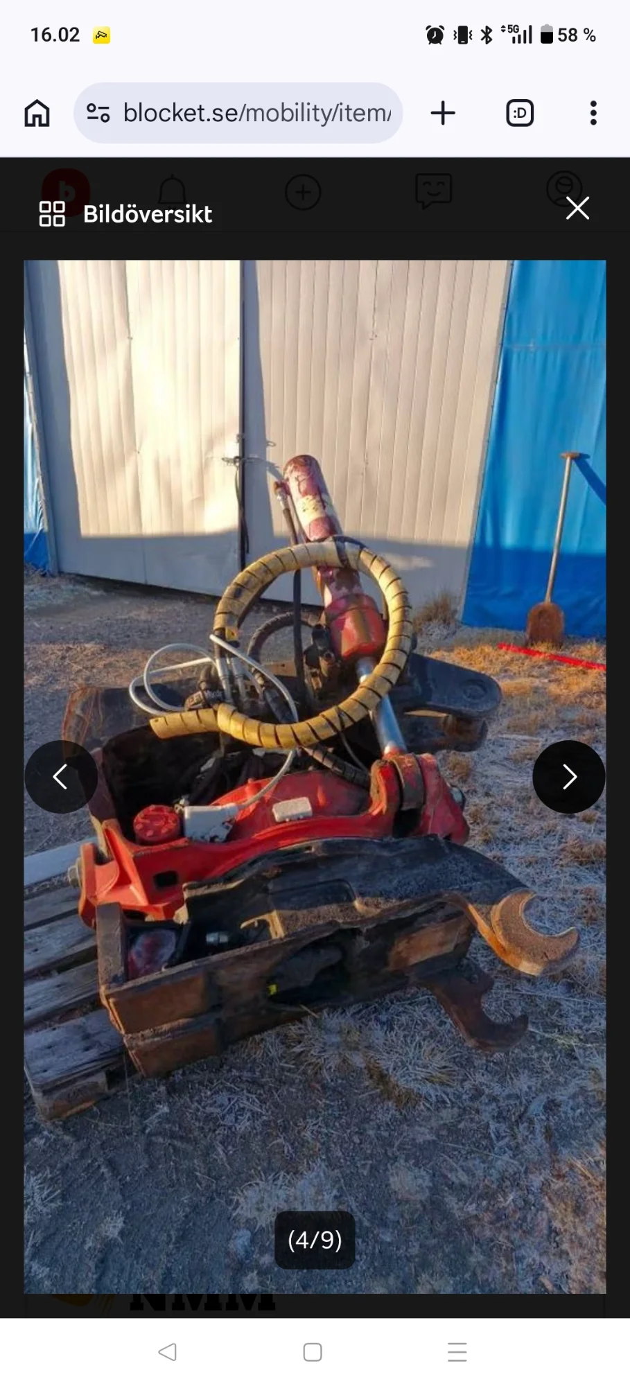

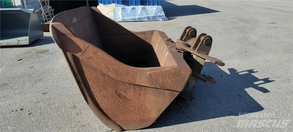

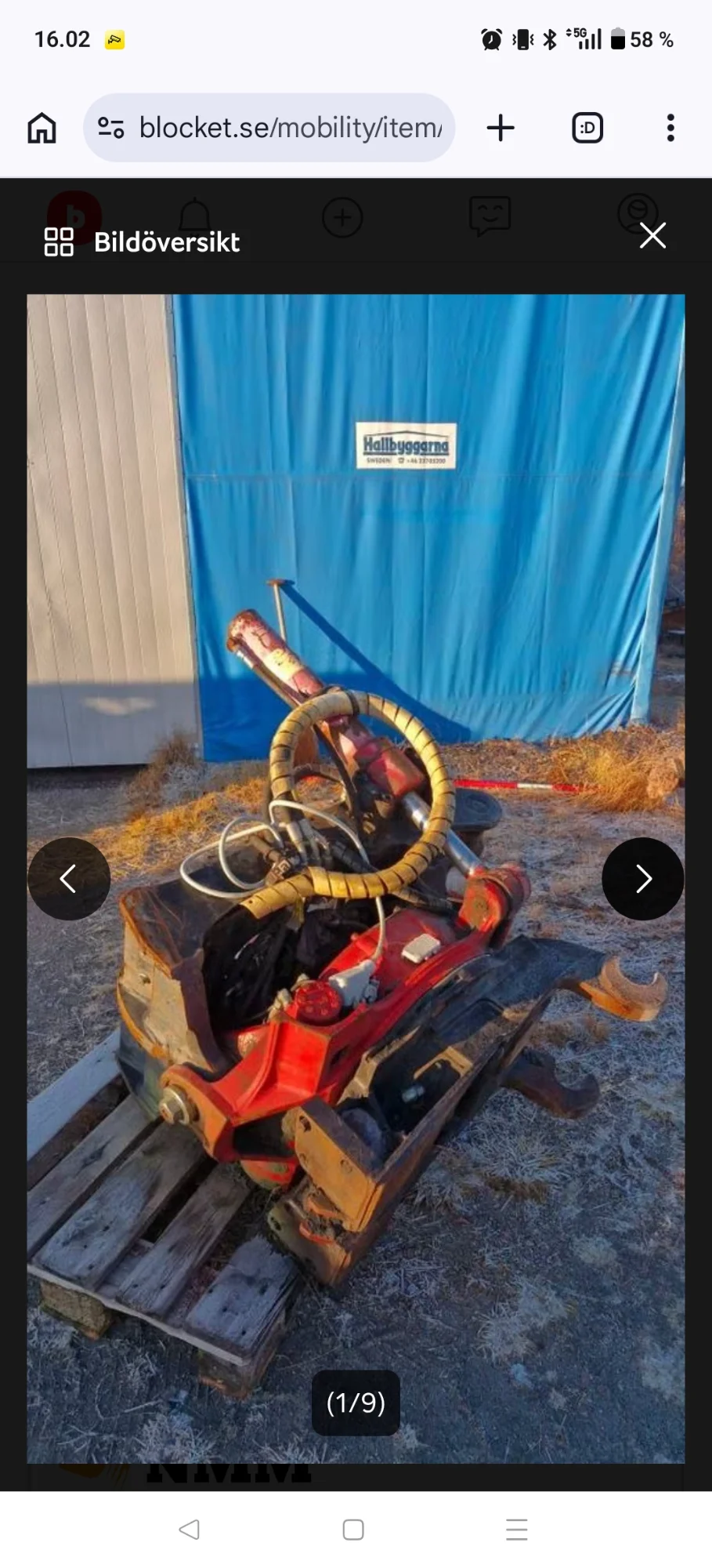

Löytyi vielä googlella yksi kuvakin kohteesta. (Ilmoitus sulkeutui ja oikeat myyntikuvat katosi)
Ei näytä mun mielestä hirveen pahalle 627€ kauhaksi ottaen huomioon 2000kg painon ja 2,2m leveyden.
Tilttejäkin hieman vilkaisin ja täytyy todeta että kymppitonni siihen menee jos aikoo riittävän ison löytää..
