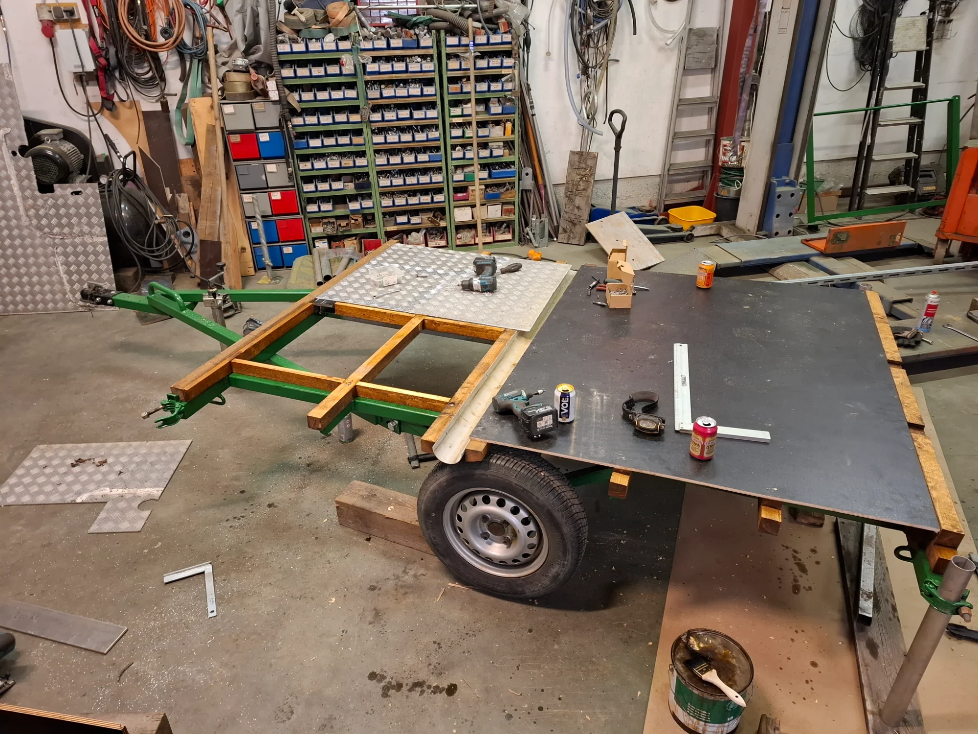

Saunaakin ehtiny vähän edistää. Ripaa lattian alle ja jätevesijärjestelmä
Lattiaan 9mm filmivaneri, nyt lähti budjetti lapasesta ku uutta ainesta ostettu. Kiukaan alle oli purettua vähän reikästä alumiiniturkkia, saa pultattua kiukaan kiinni.

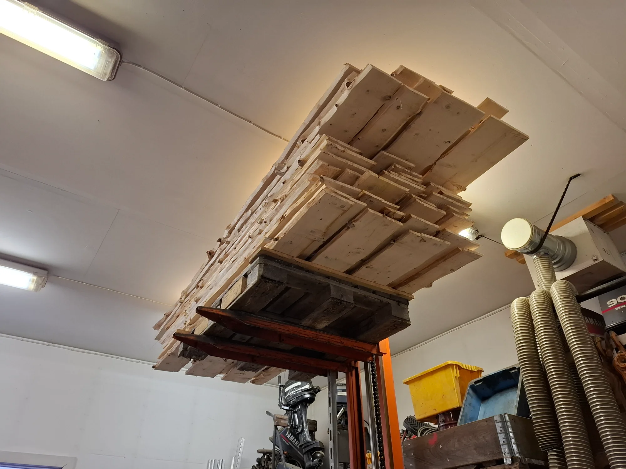

Seinälaudat kuivuu katonrajassa hyvää kyytiä.

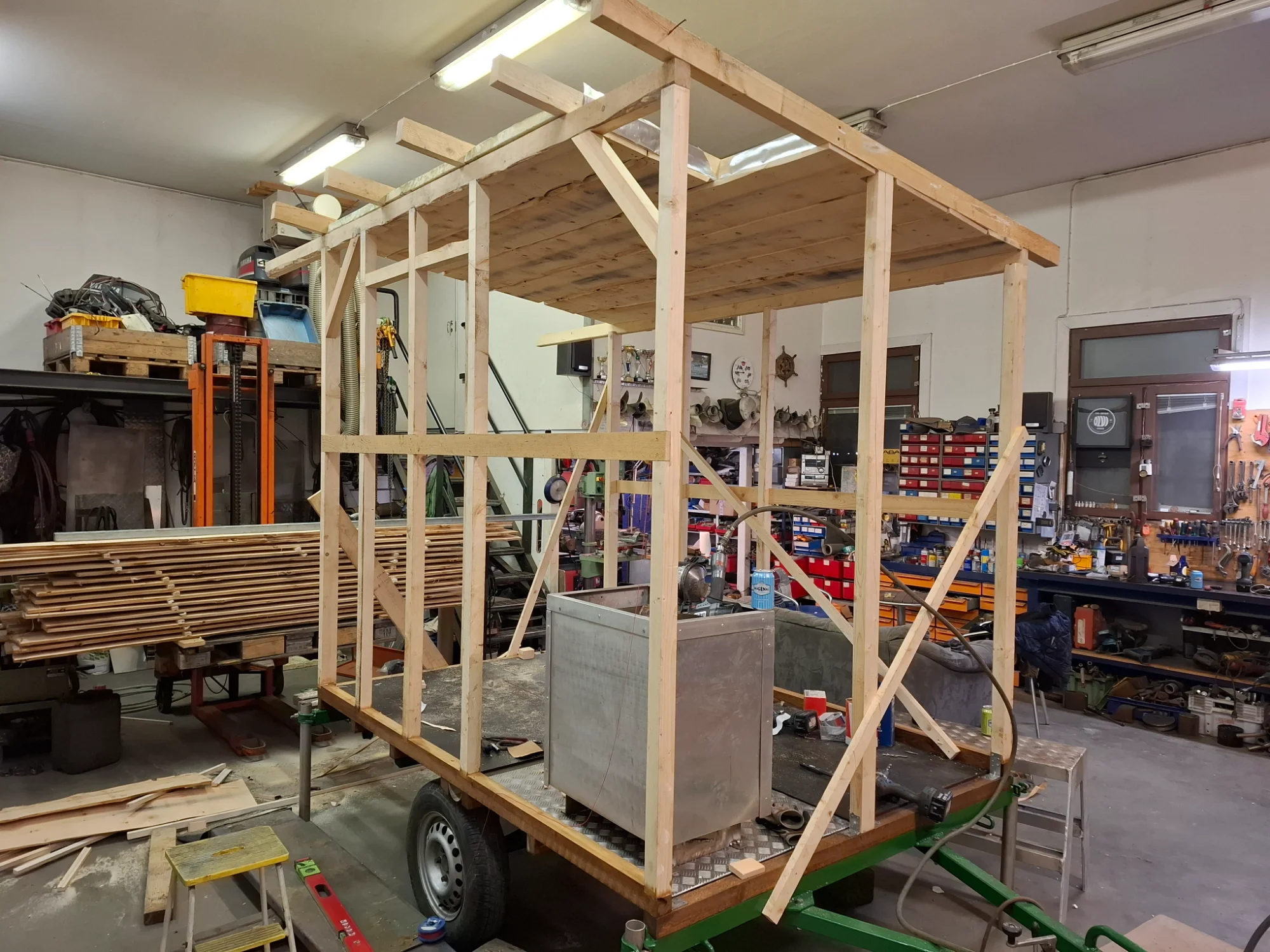

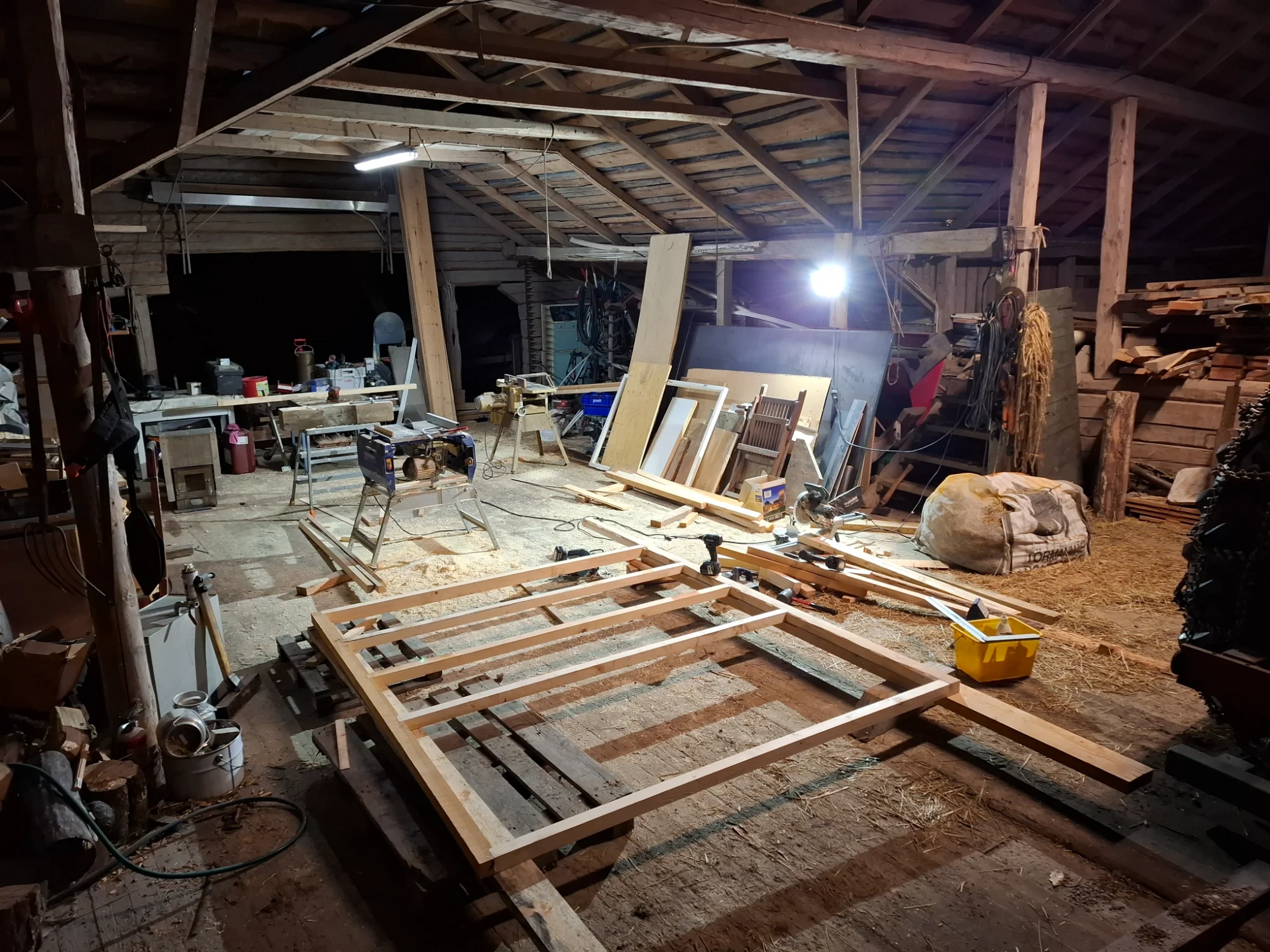

Purua valmistettu ja siinä sivussa seinän runko hahmolleen. Korkean näkönen tötterö tulee. Tää seinä 2100 korkea ja takaseinästä tulee 1900.

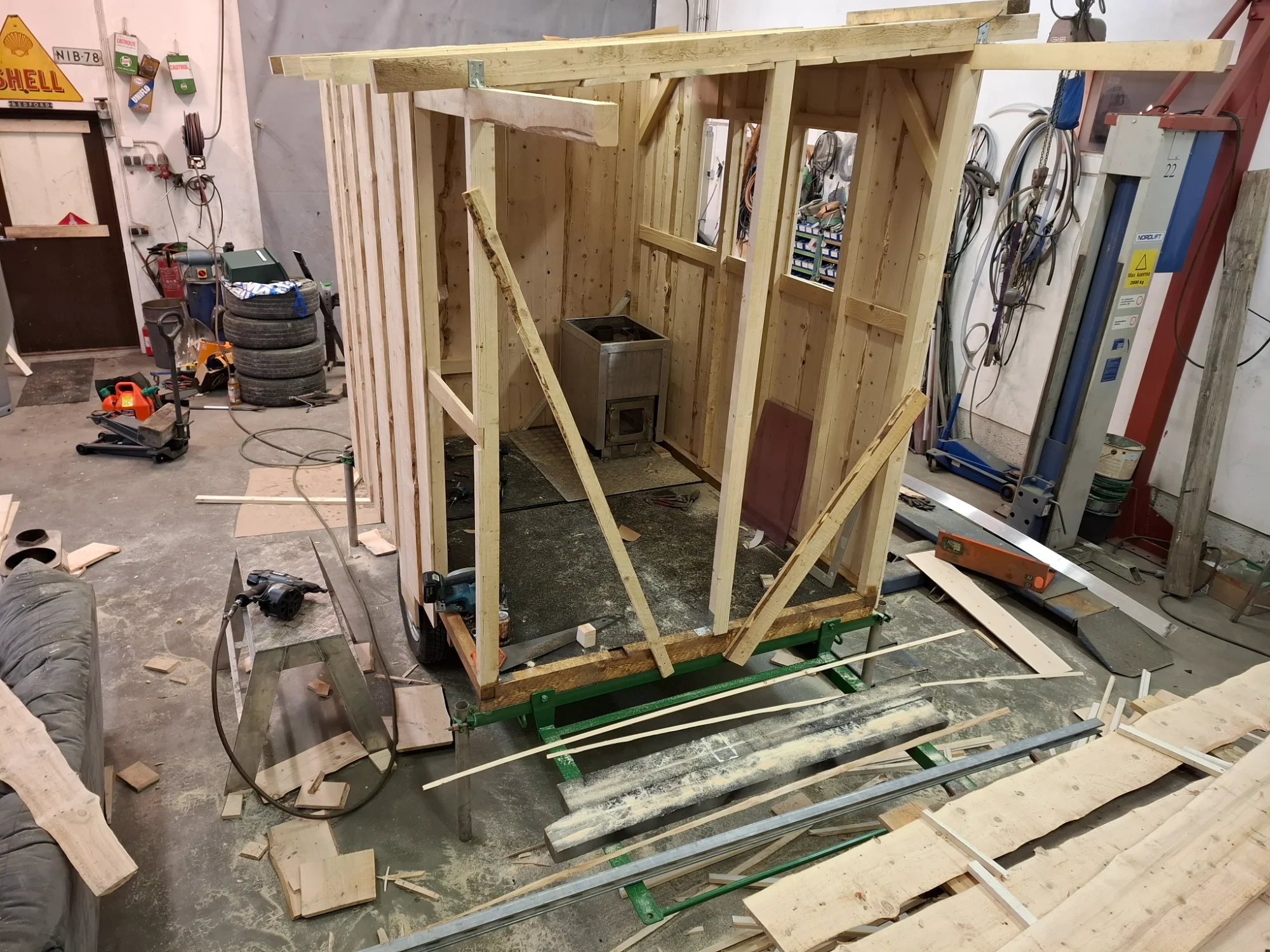

Jossain välissä tätäkin tihnehtiny eteenpäin. Kattoon oli räystään alla vanhaa 40mm finfoumia ja tinapaperi päälle. Yksinkertanen laudotus ni pysyy köykäsenä, näkyy foolio lautojen raoista minkä näkyy. Hyvin on laudat kuivahtanu. Kiuas pultattu lattiaan, vielä se pitää varmaan irti käyttää ku jotku lämpösuojat värkättävä seinille.

Lattiankaan lämpösuoja ei välttämättä olisi pahitteeksi... Vai onko turkkipellin alla puuta?
Itsellä kärysi lankkulattia kiukaan alla kun puun päällä oli vain 0,7mm rosterilevy.
Toinen pelti 50mm ilmaraolla alempaan poisti ongelman....
Ei siinä pellin alla ole ku 1 kakkoskakkonen ihan kiukaan etureunan kohalla, takareunan alle laitoin lattiavasaksi sellasta metallista asennuskiskoa. Koesaunotaan ensin näin ja jos se kuumenee liikaa ni koitetaan vaihtaa metalliranka tilalle. En haluu kiuasta nostaa yhtään ylemmäs suojien päälle, varpaat paleltuu.

En sano, että olisi väärin tai oikein. Lähinnä kysyn tai spekuloin. Mitenkä päin tuon katon pitäisi olla, jos saunan sisälaipio jää tuollein vinoksi? Nyt höyry nousee kiukaasta ylös ja kääntyy laipiosta seinää kohti ja sieltä jotenkin kiertää lauteille. Jos katto olisi toisin päin vino, nousisi höyry ylös ja katosta kääntyisi lauteita kohti edelleen katon rajassa. Eli päänuppi palaisi ja nilkkoja paleltaisi. Tuo saattaa olla parempi noin, löyly lienee tasaisempi ja hitaampi. Ei kerralla kärvennä korvia.

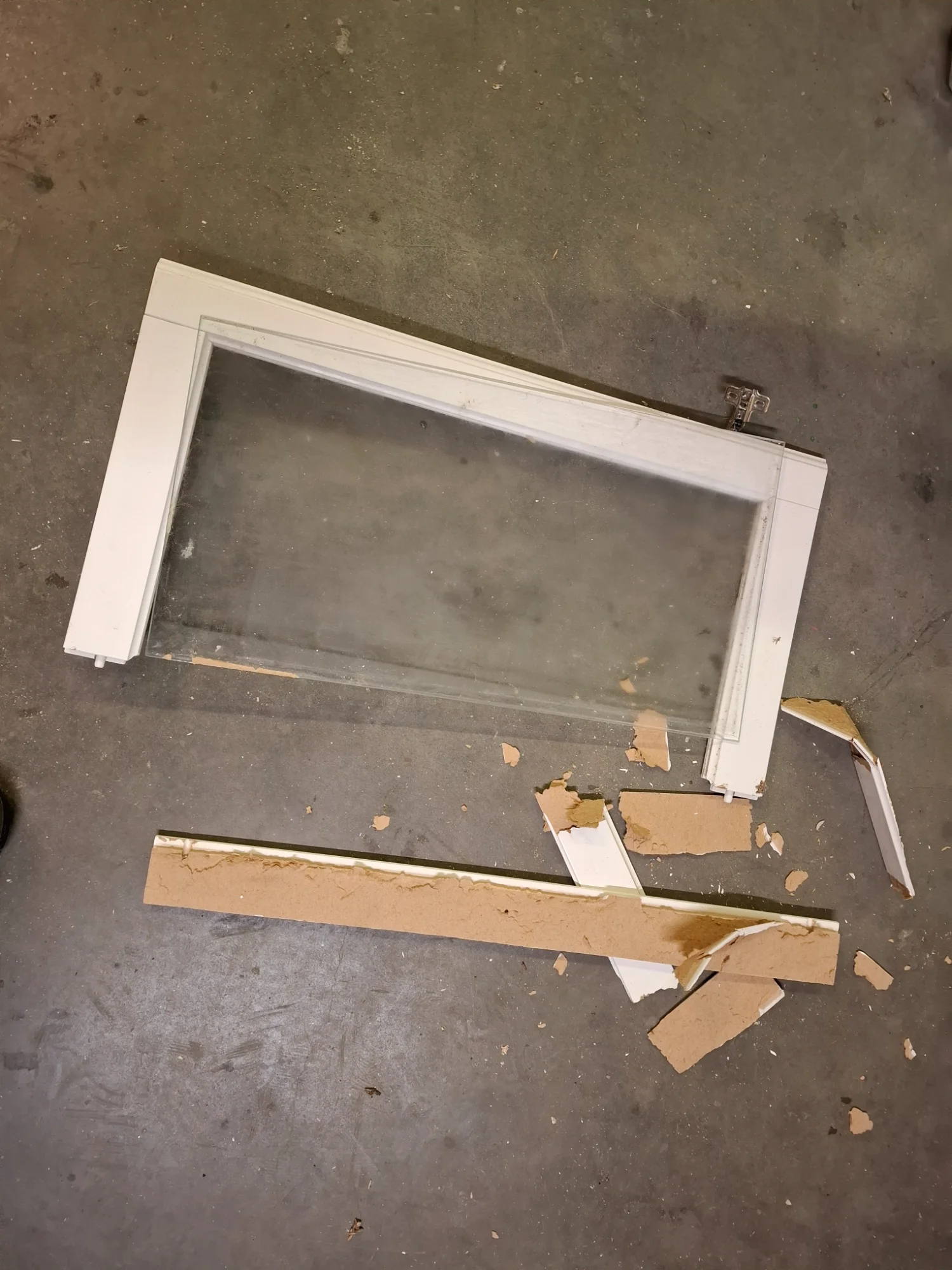

Tuota katon suuntaa mietin myös ja ihan ulkonäkö ja käytännöllisyys edellä mentiin. Korkeampi puoli nyt pesutilana ku lauteet matalalle sivulle. Ja paremman näkönen koppero ku ikkunat korkealla sivulla. Luulis näin pienessä kopissa löylyä riittävän oli miten hyvänsä. Laitetaan vielä kolmaskin ikkunaruutu riviin ku löyty ikean pahvivitriinistä just sopiva lasi.

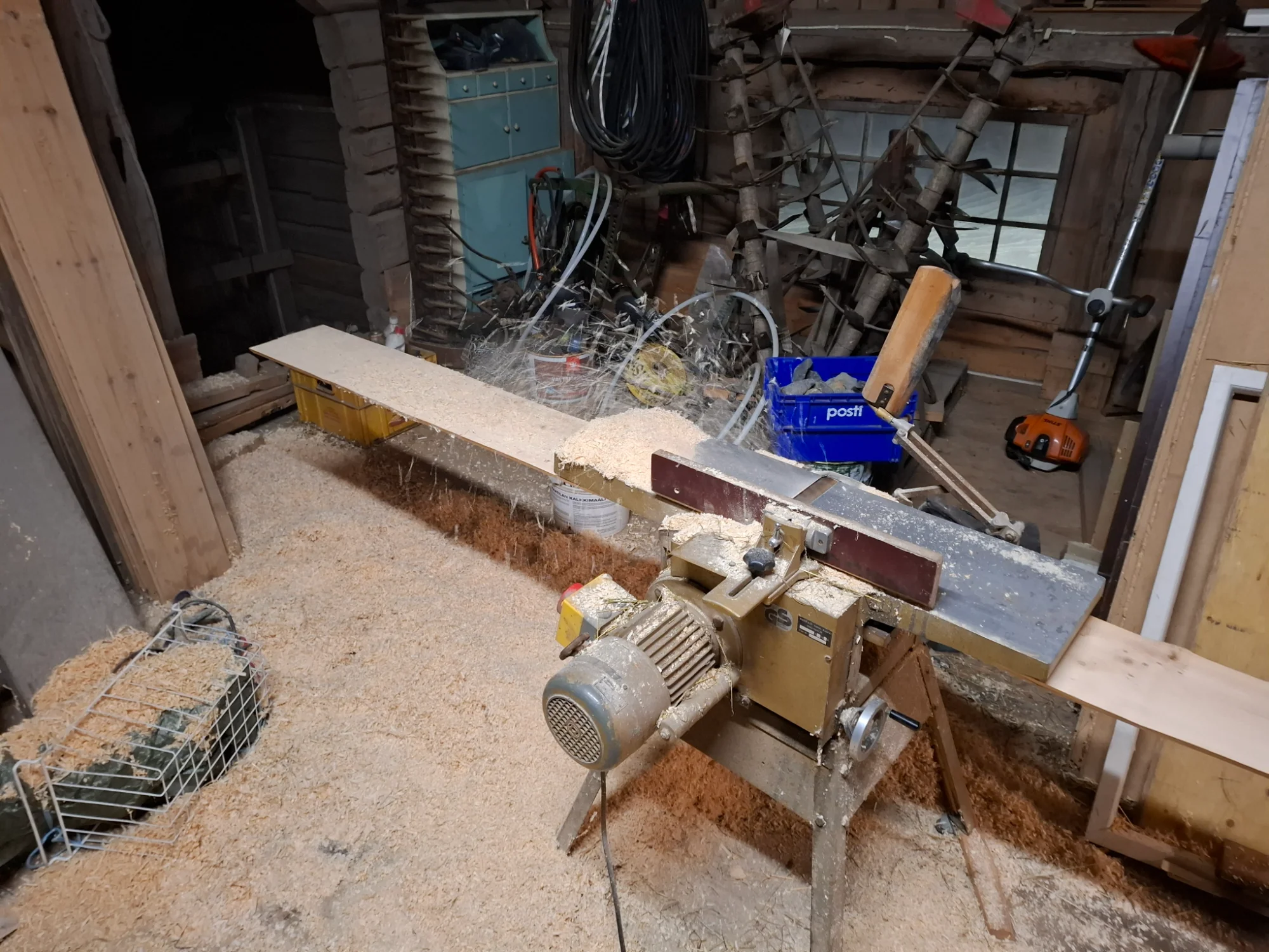

Tuli sitte höylättyä sisäpuolet. Vanha szeppatsi ei ookkaan aikoihin tehny näin paljon purua.
Meinaa vaan vehkeet olla pieniä niinku aina mutta onnistu kuitenki.
