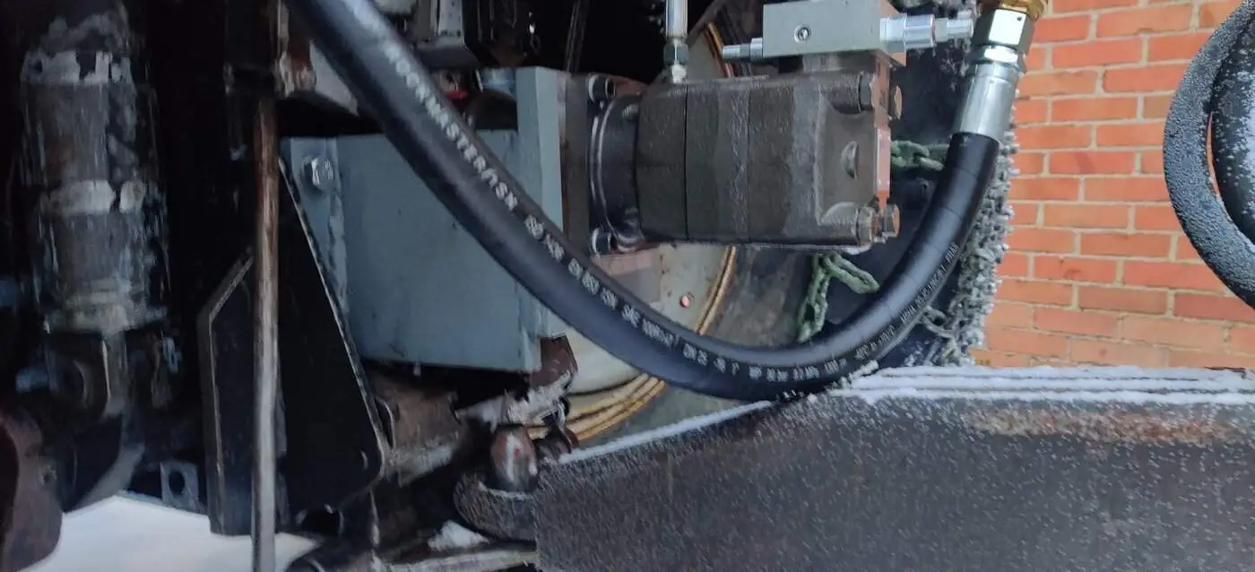

Ensimmäinen letkurikkokin kävi.
Lohkolta ekalle taitolle olevasta letkunipusta yksi alkoi vuotaa kesken kaikken puristuksen juuresta.
Voi sitä ilon ja onnnen päivää mihin kuntoon kone tuli:kiroaa:
Puhelu kylänmiehelle että maltatko vielä näin vuoden viimeisenä päivänä letkun vääntää. :känny:
Vanha irti ja matkaan!
Uusi saatiin ja vielä paikalleenkin. Sitten kone kotiin ja kevyt 4h liuvottelu pesut. Onneksi oli +5°C niin kävi homma hyvin.

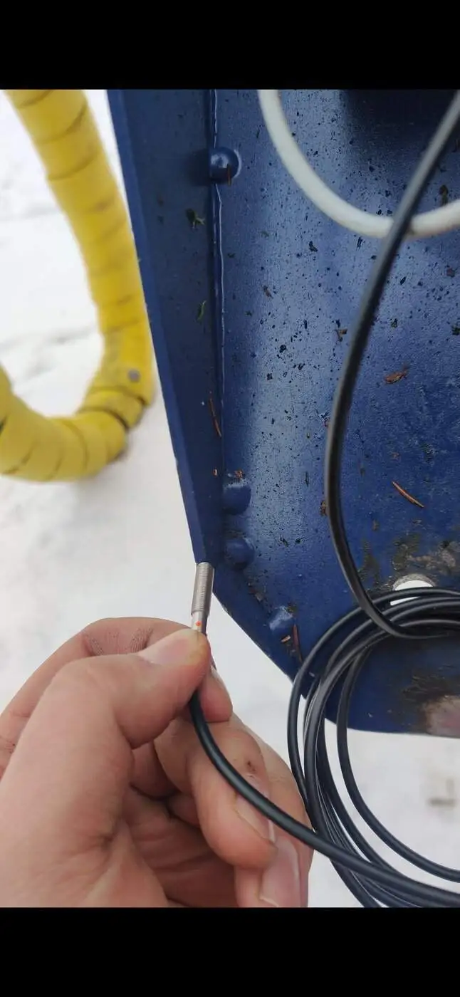

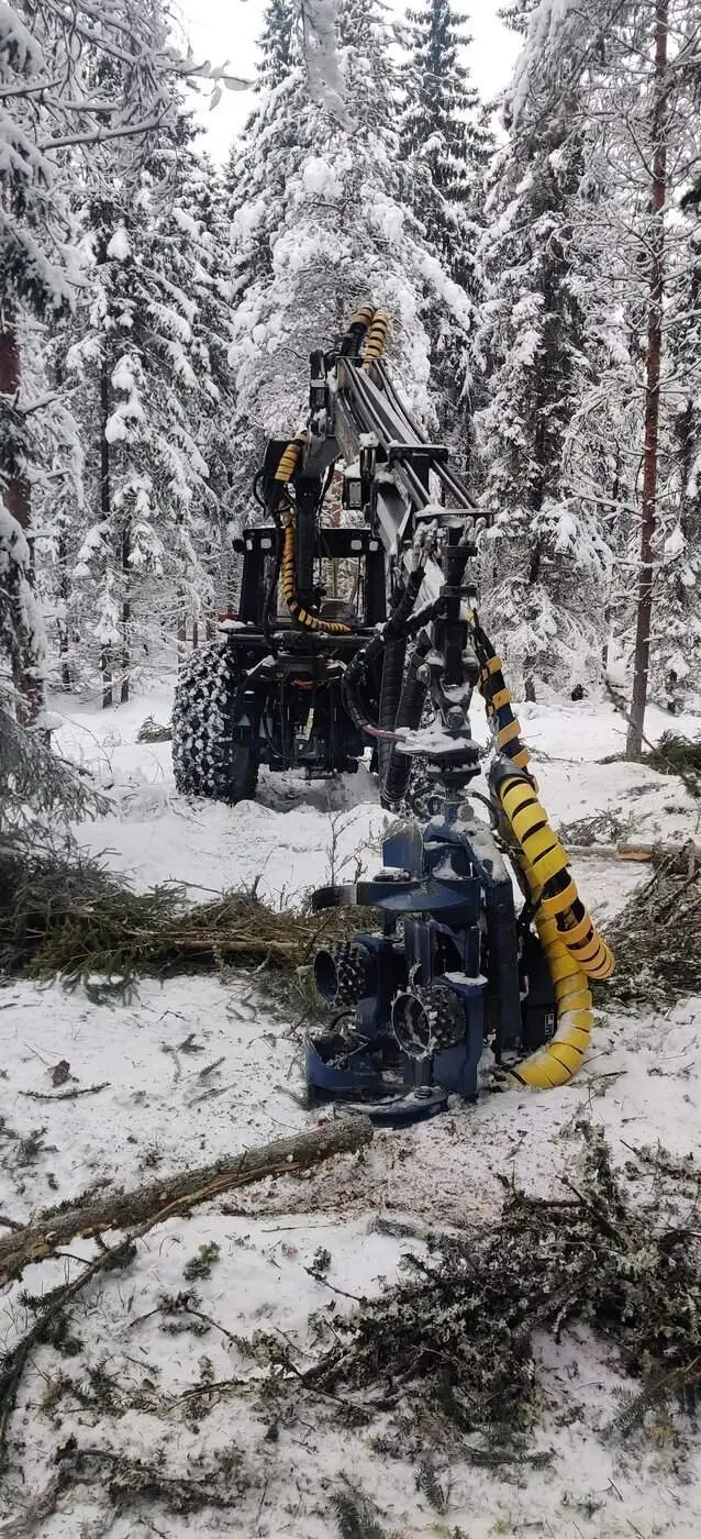

Tuli uudet anturit mittapyörään.
Nyt toimii!:cool::cool:
Vaihtelin anturit ja tiputin kouran pois.
2 kerta kun tuli tehtyä.Aikaa suttaantui 38min
Täytyy tehdä parempi tellinki tolle hakkuupäälle niin onnistuisi nopeammin. Ja jotenkin integroidan se tukkikärryyn ja pois otettavaksi. Kulkisi sitten mukavasti mukana kun tilan toinen puolikas on 6km siirtymän takana. Ja kun muutamaan paikkaan on jo tullut luvattua mennä :D
Saparonkin jouduin irrotamaan kun olisi ensimmäisen kiven kohdalla ollu koko kone sen varassa.:oops:
No nyt on puita pitkin kenturoita!

:peukku: Mukava kuulla että anturit tuli kuntoon.

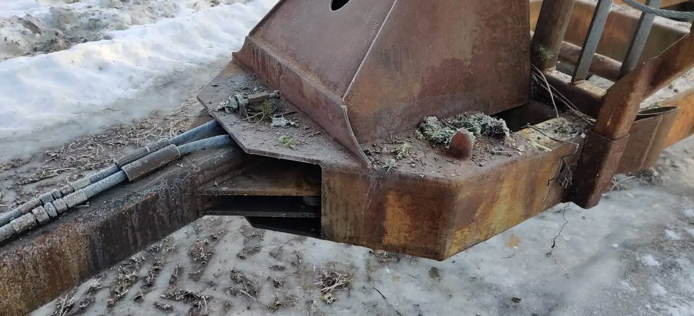

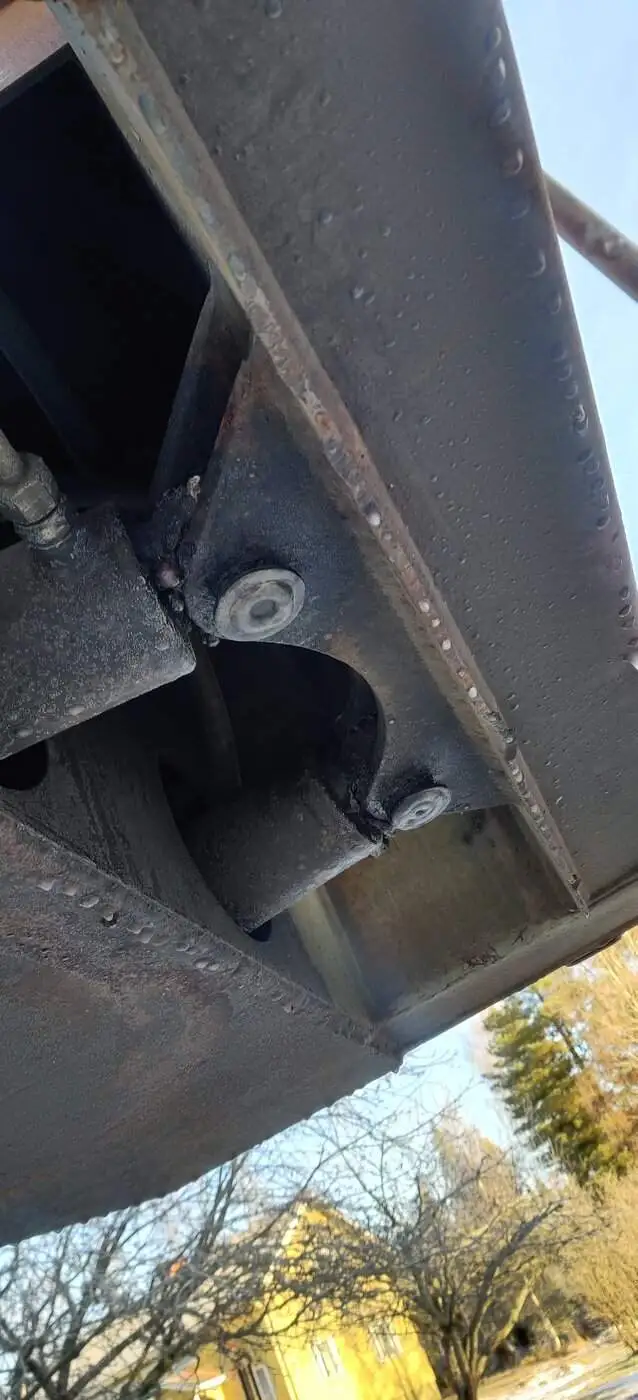

Saparo ottaa siis vaunun aisaan kun etupään ajaa korkeaan kohtaan? Toisiko maatalousvetolaite riittävästi aisaa taaemmas?
Juu tossa saparon ja aisan välissä kuvassa 1"hyrauliikkaletku niin olisko väli sitten ~3"??
Täytyis saada mitta tommosesta maatalousvetolaitteesta :iquestion:
Ei se Y aisa mikään ihme oo tehä, sinnehän sen saa kiinni ronkkiin, kevyemmässä versiossa vois jopa laittaa nostovarsien kiinnikkeisiin...

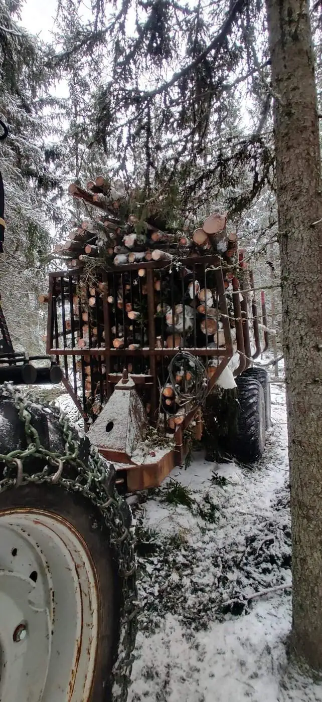

La ja su kelkottuna 13 nökköstä.
Kuormat ei ollu kovin kauniita kun kalikat oli joko jäätynyt yhteen tai maahan.

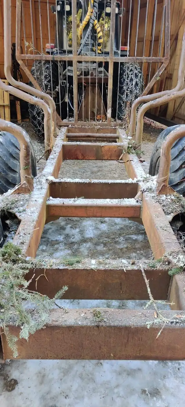

Homma tuli tehtyä niin hiukan mietiskelin sitä Y-aisaa.
Muutamat kuvat kärrystä.
Vaihtoehtoisia kiinnitys pisteitäkin aisalle koneen päähän on ainakin muutamat.
Täytyy tehdä pienet pahvi suunnitelmat taas:epätieto:
Muutamia versioita vakoilin netistä.

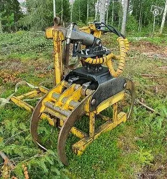

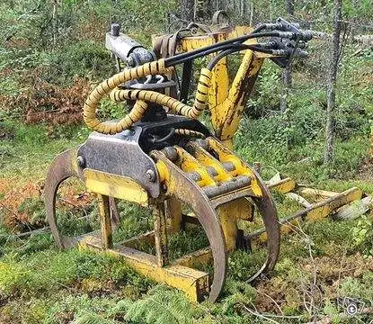

Myös yksi näppärän näköinen kourateline tuli vastaan. Ponsse dual oli kone.
Ehkä jotain tälläistä.
