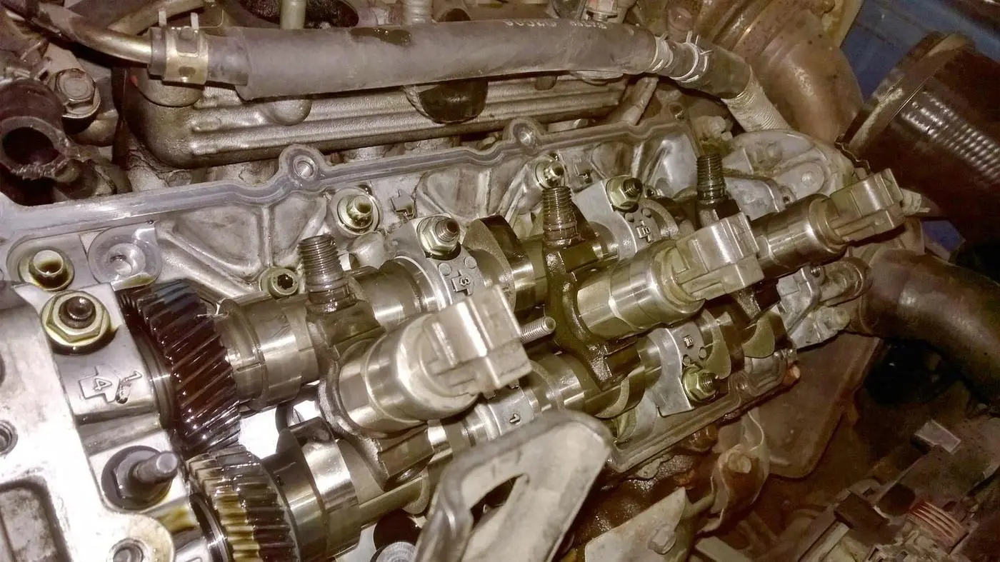

Eikun arpomaan, eli eturivin suuttimet pois ja painetestiin, näistä ei ainakaan yksikään kuse kärjestä eikä paluuseen.....
Huomen ehtoolla kaivella takakoppa auki ja tsekata pruutat sieltä.....
Saapaksen takarivistön suuttimet tuli ehtool kaivettua ulos, eikä yksikään kuse kärjestään, eikä muutenkaan.
Pienen pientä paluulinjaan vuotoa toki kaikissa pruutissa on, joka määrältään voidaan luokitella vielä aivan normaaliksi ohivuodoksi 300+tkm ajetussa autossa.
Testipaineina käyttelin 400+ bar lukemia
