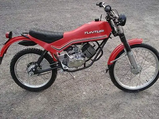

runko vahva / jäykkä :epätieto: ainakin viritetyissä Raisuissa etu ja takapyörä kulki eri jälkeä.
Aikaan 1970 loppu, kehtoputkirunko mopedeista löytyi vain Tunturi Suoer Sportista ja Helkama Raisusta. Muut isopyöräiset mopot oli perseen vatkaajia ja nyt puhutaan nimen omaan mopoista eikä kevareista, silloin oli kilpailusarja Mini Trial ja nämä mopot olivat siihen parhaimmin soveltuvat kuten myös Solifer SM jonka runkorakenne oli heikko. SM, ään oli vaikea valmistaa mm,pohjapanssaria kun kehtoputket ei kulkeneet moottorin alta, SM,n kaasujousitettu etuhaarukka oli paras mutta ajoasento tasapainotekniseen ajoon huono.
Pikainen kuva kaappaus netistä mistä mopoista edellä puhuin.
Harrastin siis itse silloin Trial ajoa, joten tiedän vain siihen liittyvistä asioista.

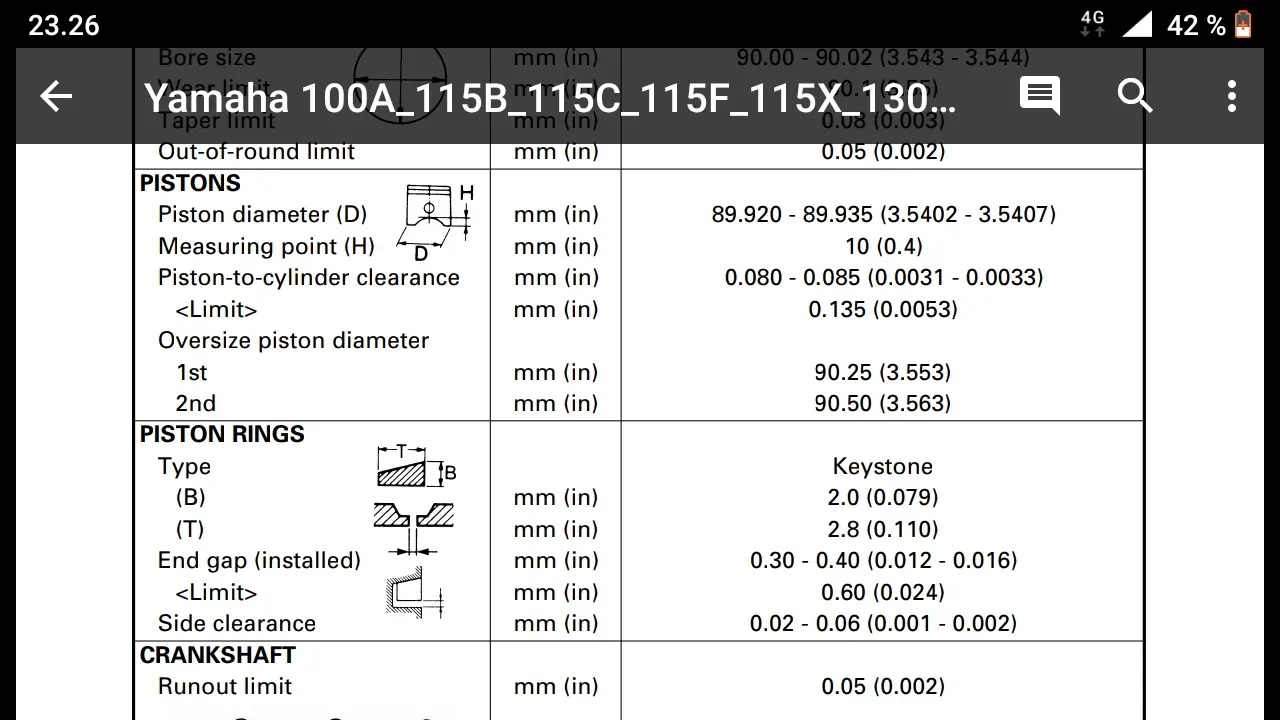

Tästä männän välyksestä tuli mieleen omat taistelut tuon oman moottorin kanssa. Löysin internetistä ohjeet, mistä se mäntä mitataan, ja omassa moottorissa se on 10mm helmasta ylöspäin.
En tiedä, onko jotain nyrkkisääntöä 2-T koneen männälle, että mistä se mitataan?
Näytä liitetiedosto 65600
Kyllä olisin myös sitä mieltä että tätä mittauskohtaa käytetään oletuksena kun mäntää yleensä mitataan ja välyksestä puhutaan. Jostain isommasta männästä mittauksen voisi ehkä tehdä 20mm korkeudelta.
Sitten on kuten tässäkin ketjussa tuli ilmi minarellin antama poikkeava ohje, tai sitten en vain osannut tulkita tuota minarellin ohjetta oikein?
