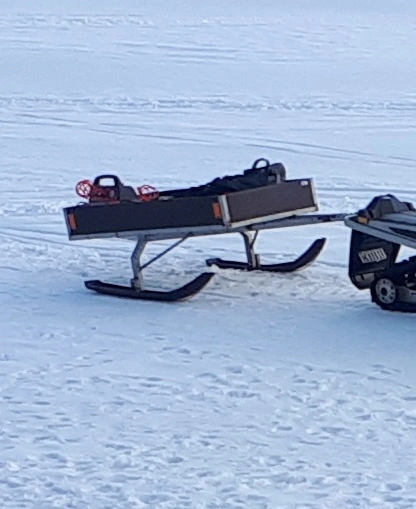

Tee tuollainen kuin mulla mökillä. 15-20 vuotta sitten tein. Tokko 50 kg painaa tyhjä reki. Runko on 20x40 huonekaluputkea, suksen kiinnikkeet 50x50x3 rhs. Lava vaneria muistaakseni 6,5 mm ja suksina pelkät kelkan suksien pohjamuovit missä tukirauta sisällä. Tosi nätisti tulee perässä. Nyt pitää vähän suksien väliä kaventaa, kun on kapeampi kelkka kuin ennen.Mun käytössä pikemminkin haittaa siitä. Verkkoreeks / random retkeilyyn tulis reki. Ilmankin pärjänny, mutta ostan jos sopivan hintanen tulee vastaan.

No juu, naapurilla näky tuollainen olevan niin mietinkin jo aiemmin että ens talveks vois tuommosen rakentaa itselle myös.Tee tuollainen kuin mulla mökillä. 15-20 vuotta sitten tein. Tokko 50 kg painaa tyhjä reki. Runko on 20x40 huonekaluputkea, suksen kiinnikkeet 50x50x3 rhs. Lava vaneria muistaakseni 6,5 mm ja suksina pelkät kelkan suksien pohjamuovit missä tukirauta sisällä. Tosi nätisti tulee perässä. Nyt pitää vähän suksien väliä kaventaa, kun on kapeampi kelkka kuin ennen.
Pilkkireissuissa ja muussa kevyessä kuljetuksessa olen lähinnä käyttänyt. Lisälaidoilla menee klapiakin melko kuorma. Kolme kuormaa olen ajanut metrin koivuhalkoakin koko motin kerralla, se on kyllä ehdoton maksimi tuolle. Voin lähetellä parempia kuvia ja mittoja kun käyn ensi kerran mökillä. Yhdet vanhat Polariksen muovisuksetkin taitais löytyä suksiksi.

Sattu itse asiassa tuon pilkkikopin sukset yllättävän hyvin jamahan kanssa suht samoihin jälkiin vaikka niitä ei tullu mallattua yhtään. Koko ajan kun ajattelin että kopista tulee huomattavasti kelkkaa leveämpi, mutta leveällähän ne kelkan sukset näemmä on.Leveys kun mitoitetaan kelkan suksien uriin, niin tasaa menoa kummasti.
Reittikelkoissa, etenkin vanhemmissa, on yleensä suksen keskeltä keskelle 107 cm. Umpisenkelkat ja metsäkelkat on sitten kapeampia. Nykyään alkaa useimmissa olla säätö raideleveydellekin, jopa pikasäätö.leveällähän ne kelkan sukset näemmä on.
