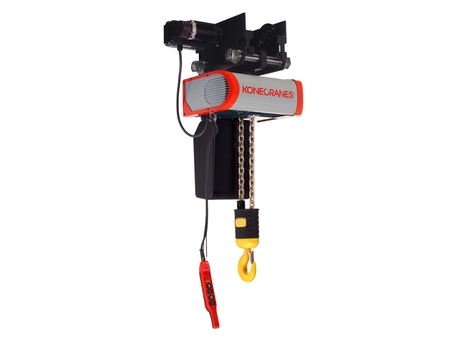

Jos on akuutti nostin tarve, niin parin tonnin nostin moottoroidulla vaunulla maksaa ~3k, moottorittomalla vaunulla 2.5k ja ilman mitään parisen tonnia. Ts autotalli käyttöön kannattaa katella jostain torista vähän käytettyjä ja ehjätä niistä toimiva.
Näytä liitetiedosto 126338
Täälä olis mulla jollekkin halukkaalle aikalailla kuvanmukainen paketti myytävänä. Olis meininki ottaa se tuolta hyllystä nyt lähiaikoina, koekäyttää ja ottaa kuvat -> myyntiin.
On odotellu halliin päätymistä, mutta ei olla saatu aikaseks koskaan rakennella puomistoa. Trukilla nosteltu kaikki mitä tarvinu.
