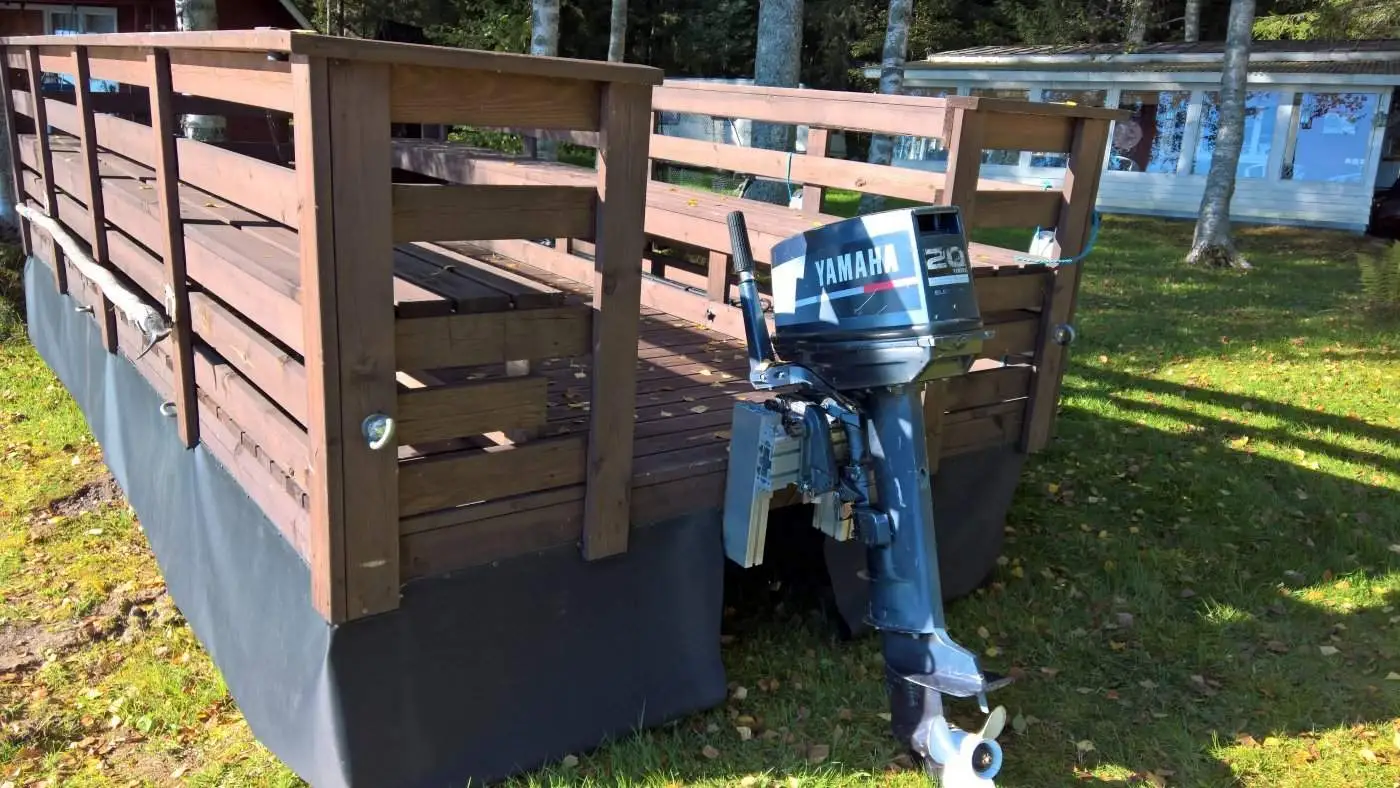

Muutama kuva arkistosta, omasta lautta kyhäelmästäni. 10 aikuista on ollut kyydissä ja kantanut mainiosti, 6x200L muovipönttöjä joissa venttiilit ja 0.5bar ilmaa / pytty, 3me pyttyä on peräjälkeen reunoilla ja seitsämäs on poikittain edessä. Keskialue on tyhjä että perämoottori saa imua, pytyt on peitetty / naamioitu kumisella lievekkeellä.

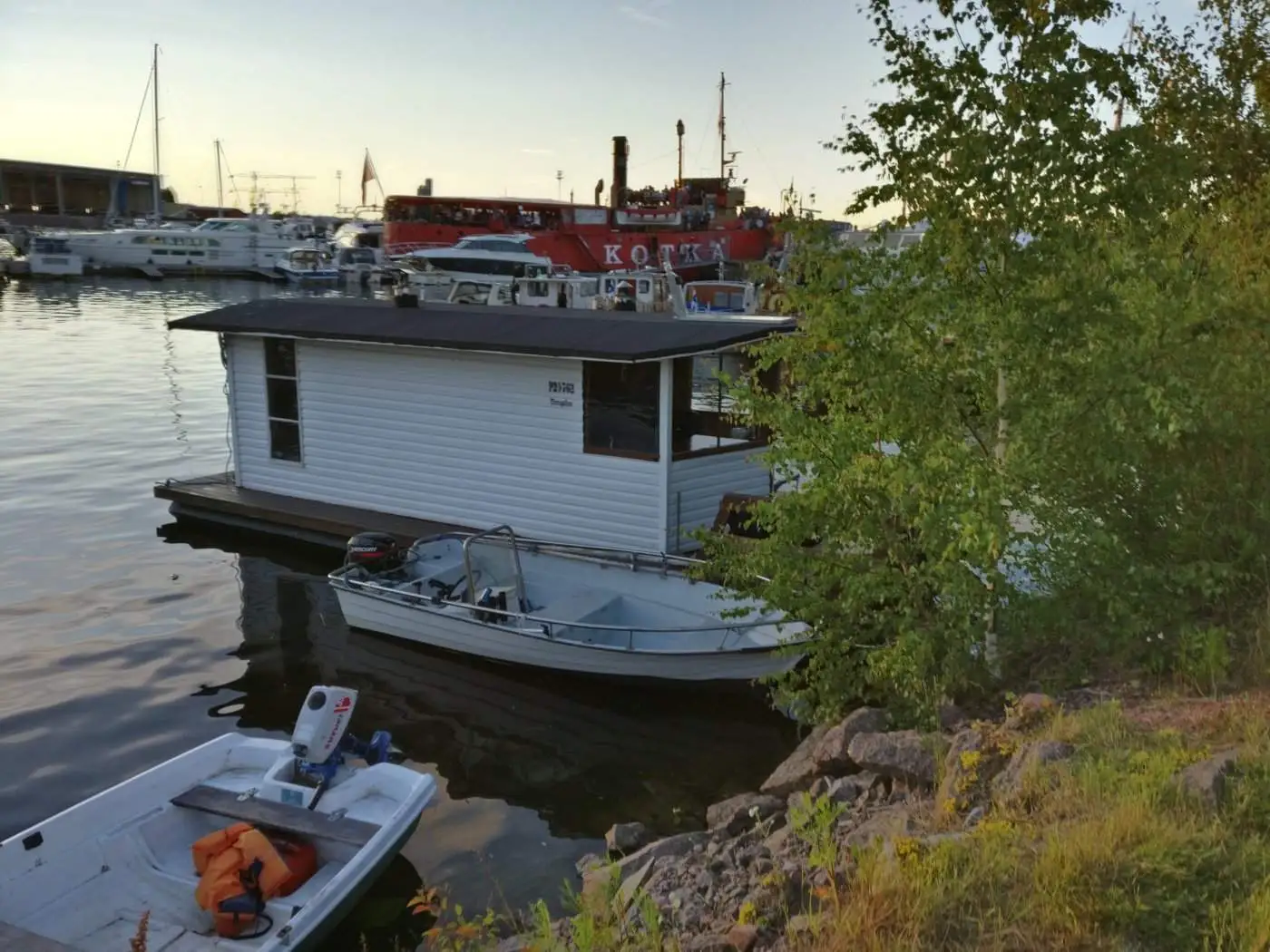

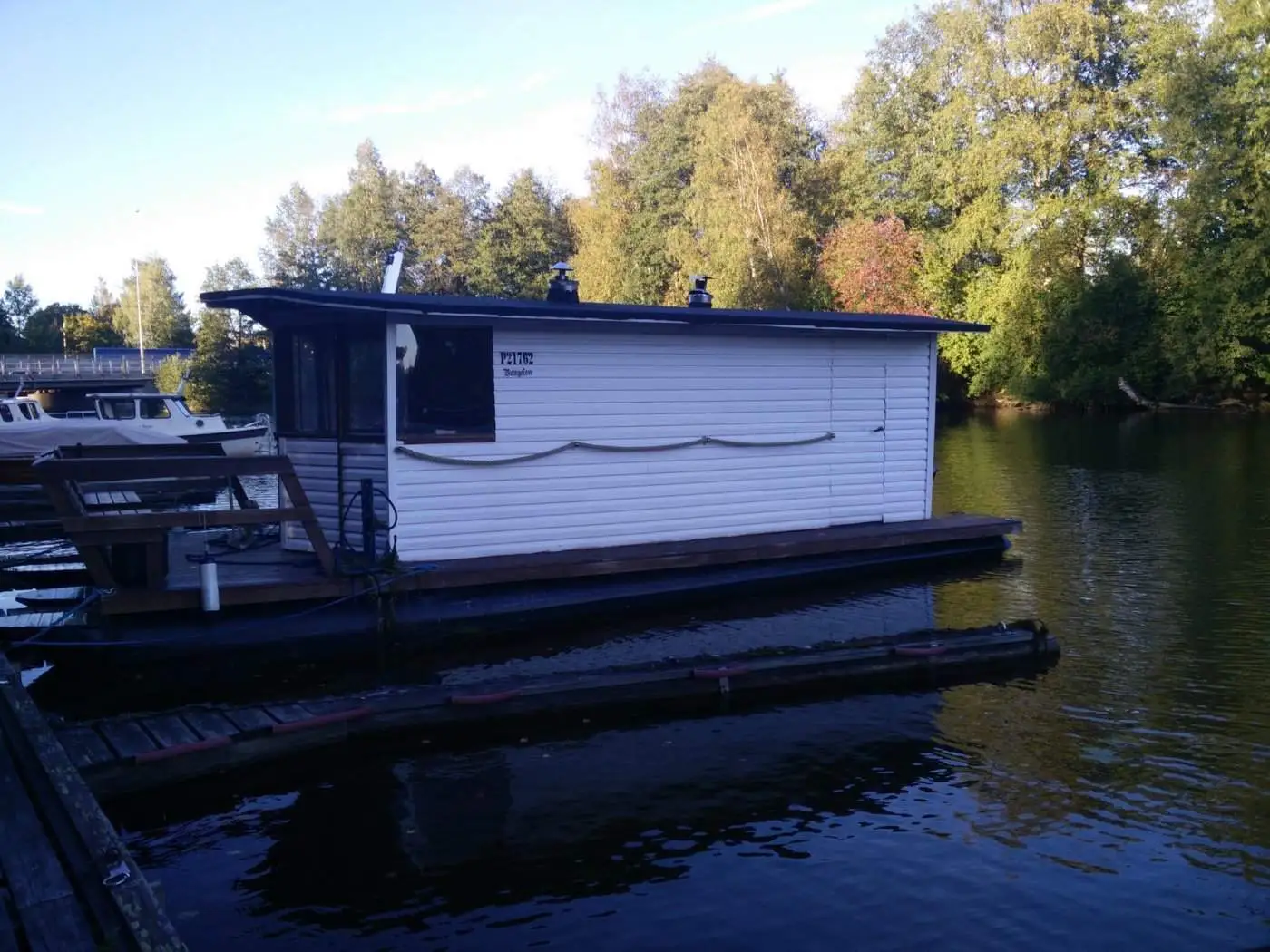

Kaksi saunalauttaa on tullut tehdyksi, ensimmäinen oli 12 muovitynnyrin päälle rakennettu hökkeli 5heppasella moottorilla, surkea kaikinpuolin.
Nyt sitten virheistä oppineena tein uuden, kellukkeina on 3 pehd muovista ponttoonia, pituutta 8metriä ja risat, kantavuutta noin 5t, saisi olla enemmänkin, painoa ehkä 2.5t, perässä sauna ja keulassa tupa. Moottorina 30heppainen ja sähköä tulee perämoottorinlaturin lisäksi aurinkopaneelista ja varalle 6hp paikallismoottori-70A laturi yhdistelma. Invertterillä toimii jääkaappi, valot sitten ledeillä. Televisio on tietenkin, pitäähän saunan jälkeen nähdä uutiset.

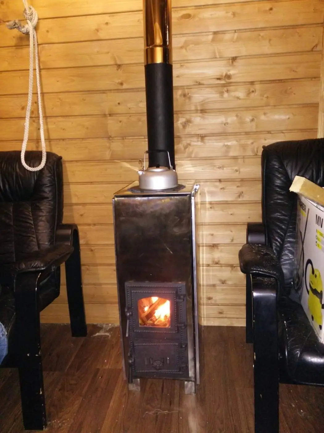

Seinissä lattiassa ja katossa on 30mm finnfoam ja lämpöä kiukaan lisäksi tuo kamina.
Vauhtia mitattu tyynellä kelillä huimat 13kmh.
