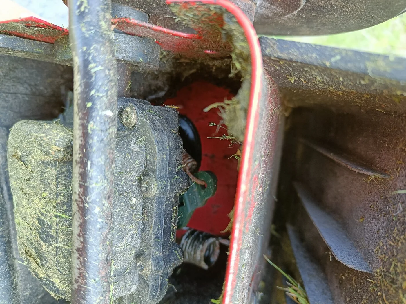

Hihnan kyrväke pääsee kiinanbulkkipaskassa hyppimään yli ja pura koko paska että saa takaisin. Samaan leikkuriin saa tehdä muutamaan kertaan kesässä.

Muovinen hihnapyörä kuluu kun asento hihnan suhteen on kiristävän jousen vedon vuoksi väärä. Koko vetävä akseli menee vaihtoon ja saatavuus on ollut heikohko. Maksaa enemmän kuin uusi leikkuri. Rakennetta ei ole edes tarkoitettu kestämään.
