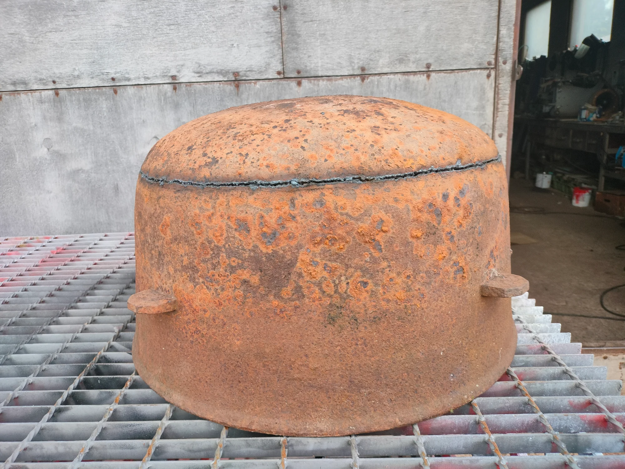

Kyllä se hieman kaunistui. Ollut viimeiset 20 vuotta kukkapurkkina pihalla, siksi tuo pohjareikä.
Tuota paikkaa miettinyt, tekeekö valusta vai mustasta.

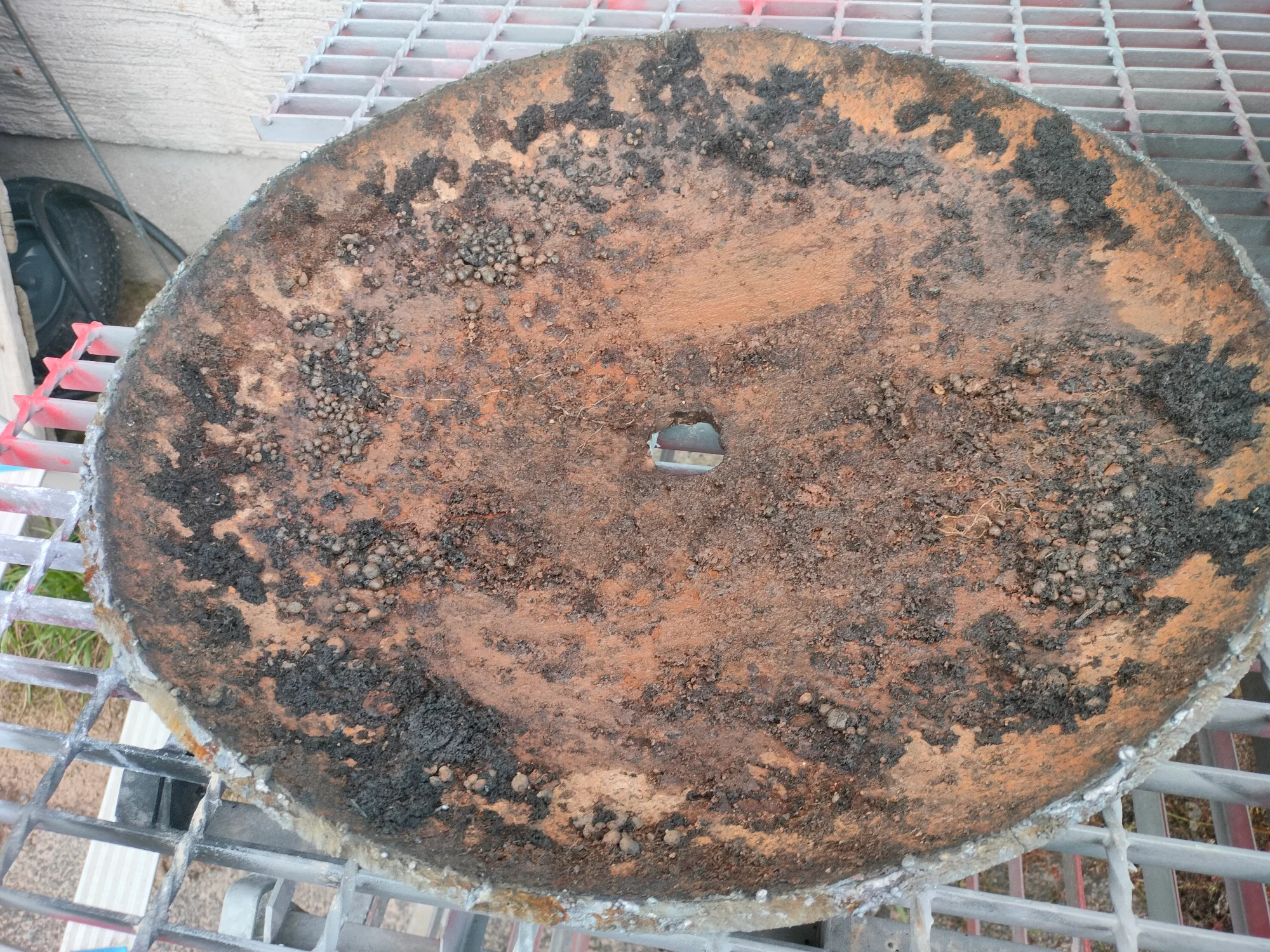

Vedin migillä rst langalla. Toholla alku ja loppulämpöjä. Pallopäävasaralla kolistelua välillä.
Nyt on jäähtymässä villojen sisällä, näkee sitten aamulla kuinka monessa palassa on.
Kyllä se ehjäksi jäi, mutta vettä ei pidä.
Koitan ennen romulavalle nakkaamista tehdä lisähitsejä.
Erinomaisen huonosti kyllä tarttuu valuun kiinni.
Taitaa olla nikkelitikut ainoa millä tuo onnistuu hitsata edes välttävästi. Valuistakin nuo vanhat muuripadat on suunnilleen pahimpia.

OK92.18 on kokonaan nikkeliä. Ei oo vielä mikään halkeillu mitä sillä on roiskittu kasaan
tuollaisenaan tuolla voisi paistaa muurikkalättyjä kun jättää taikinan laittamatta holen kohdalle tai jotai isokokkareista paellaa
Kyllä se siitä rupesi pitämään kun aikansa hitsasi ja avasi, hitsasi ja..

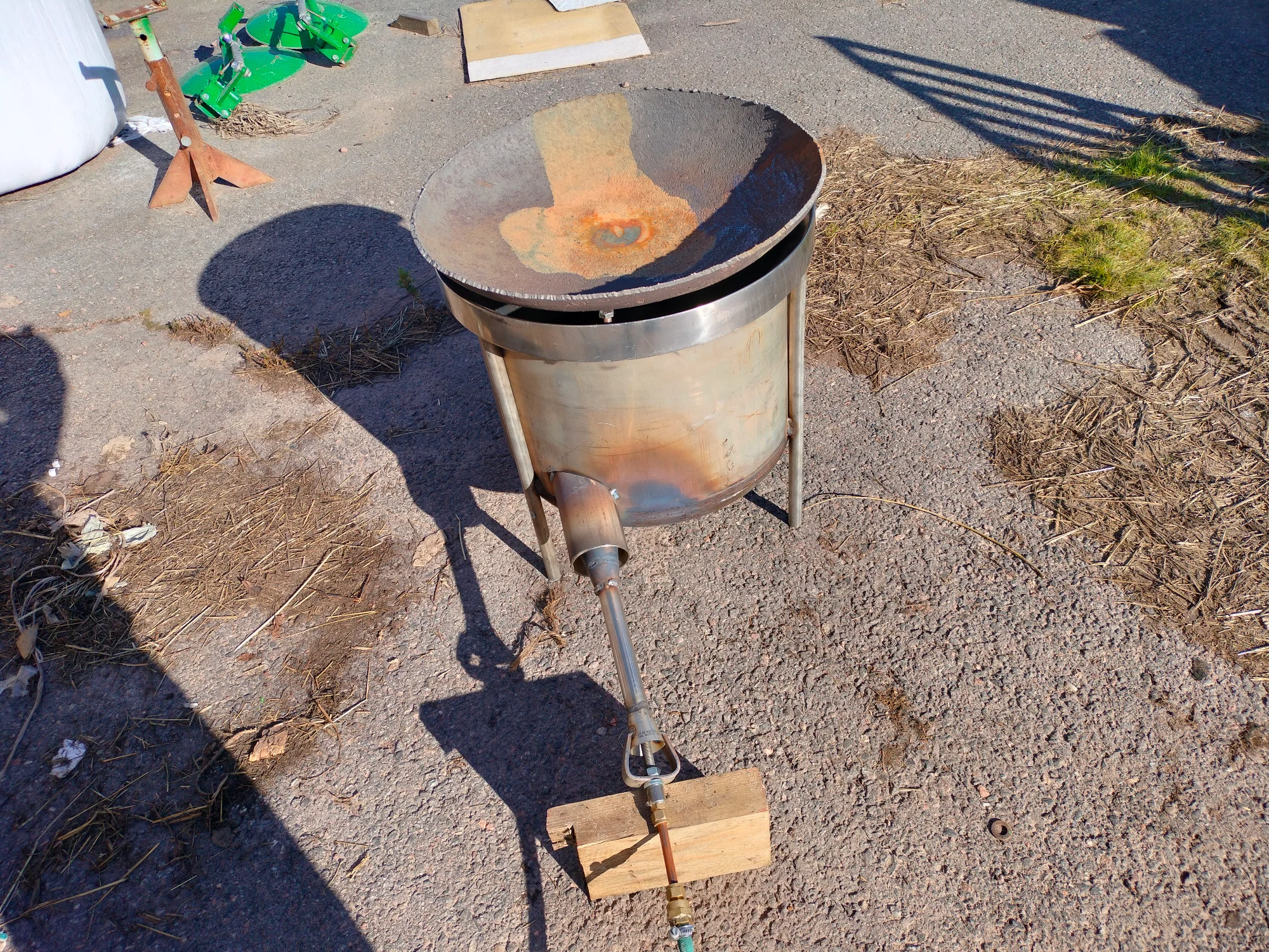

Tuo pohja olikin 12mm paksu. Ei lämpiä hätäseen, mutta ei jäähdykkään kun pari kiloa läskiä kippaa pannulle.

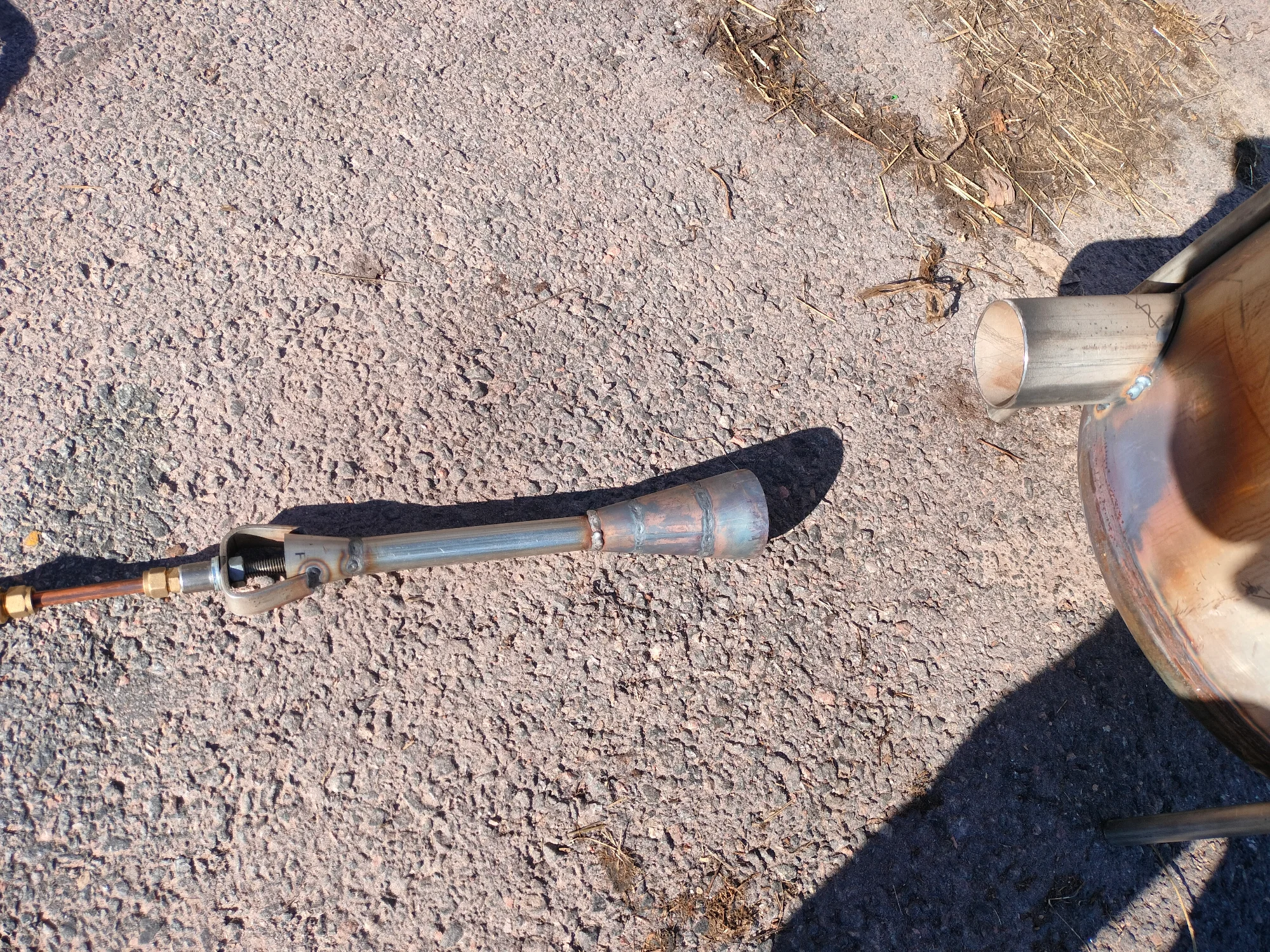

Ahjosta lainattiin poltin. Ei aikakaan esimmäisellä lämmityskerralla haljennut.
