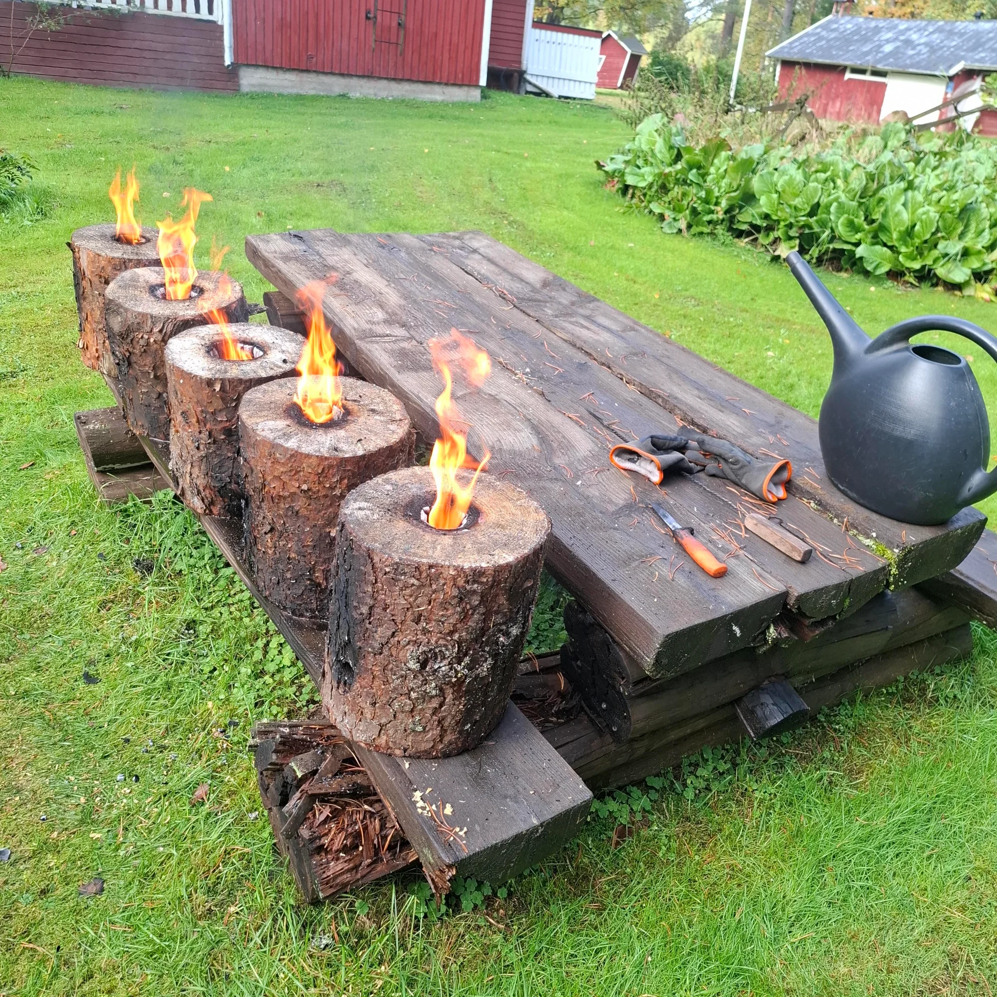

Tarvikkeemme ovat arhaisvaiheessa liian nopeasti n,10v kasvanutta mäntyä, keskus on kuivaa höttöä
¤0cm pitkä 30mm,n puu poranterä
Pysty - vaakareikä porattu

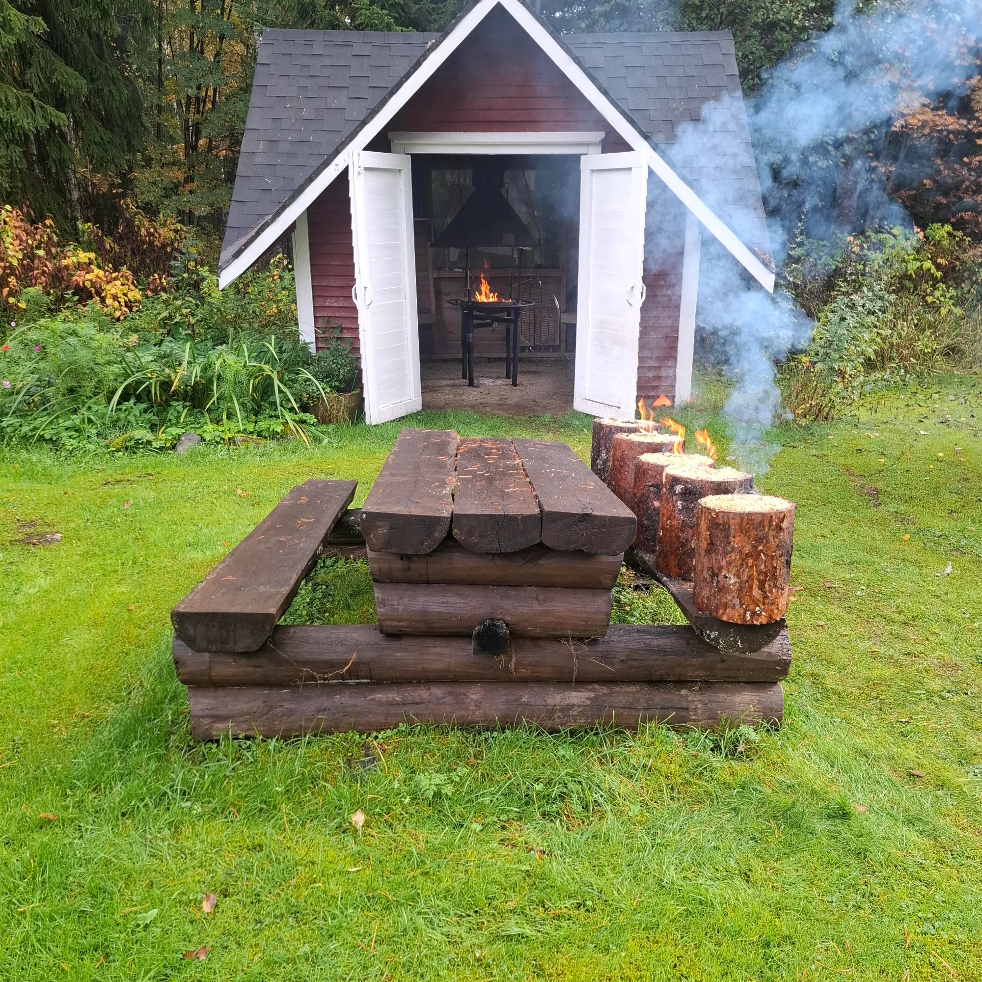

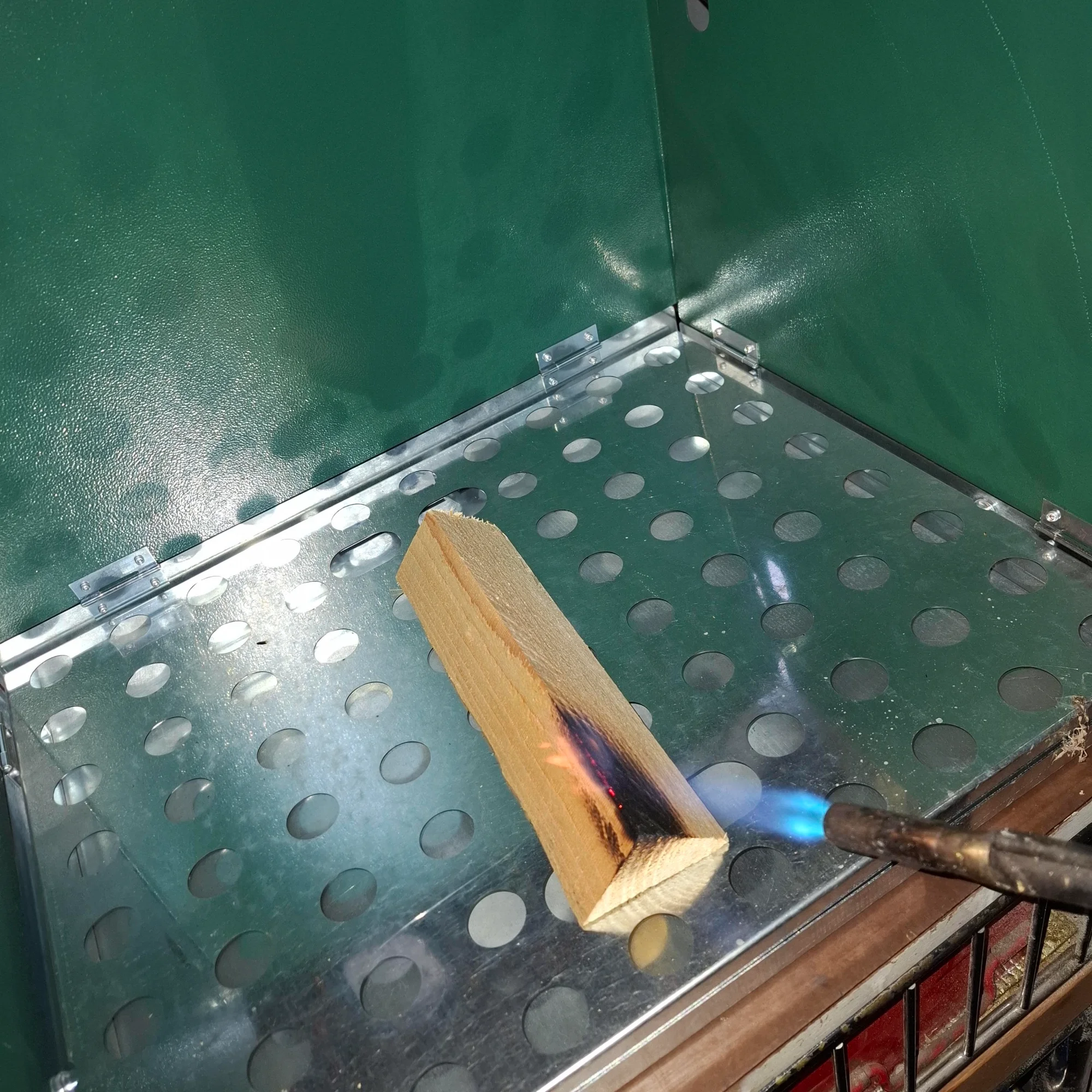

Sytytys kokeilujen paras tulos saatiin kaasu pienois polttimella
Siitä se hormi ilmiö saatiin aikaisesksi
Pala pölli syty pölli valaise meitä
Sammutus tapahtui kun palokolo oli 100-150mm,ä halkaisijaltaan

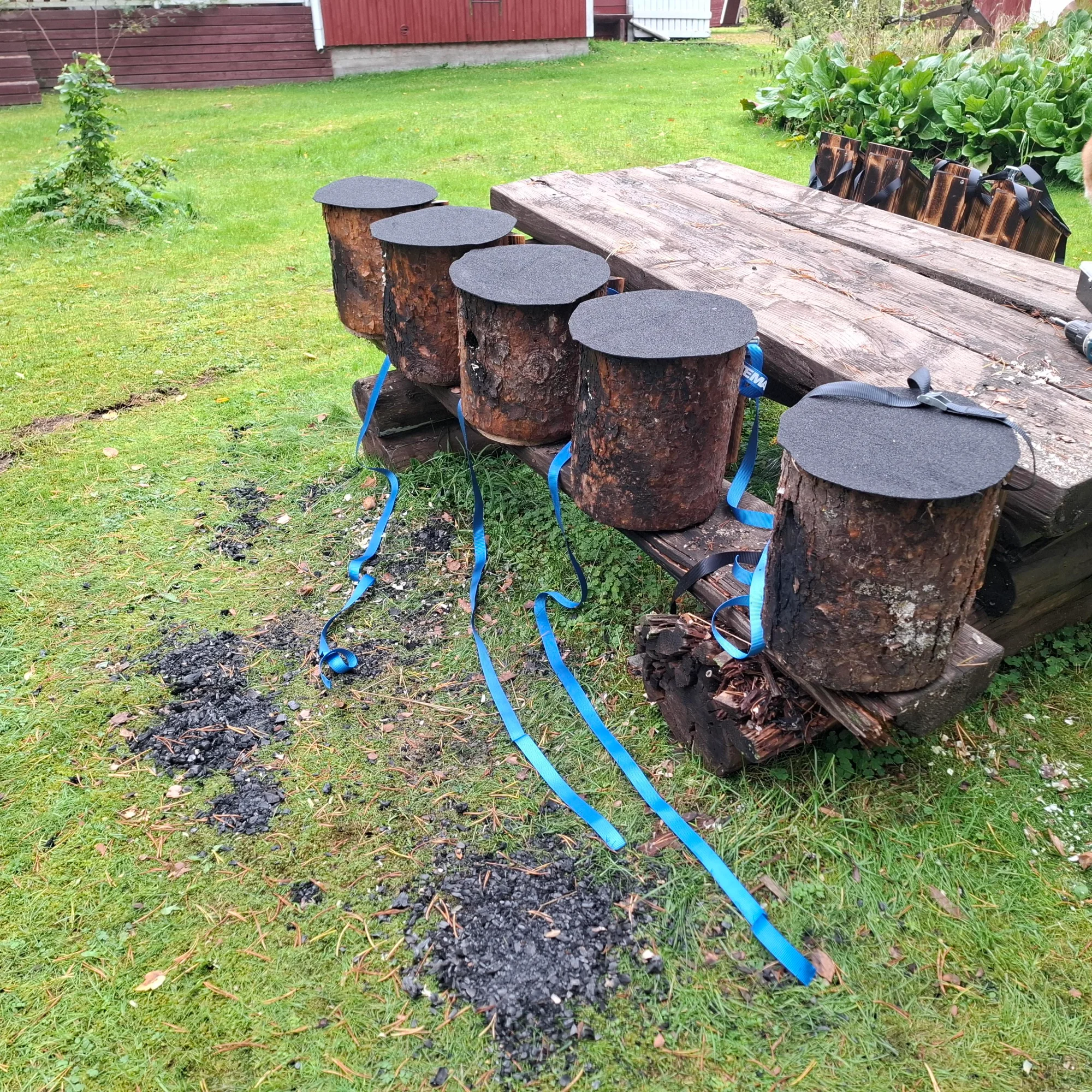

Tukipuiden poltto
Pohjakkaran kilat ilmastointia varten

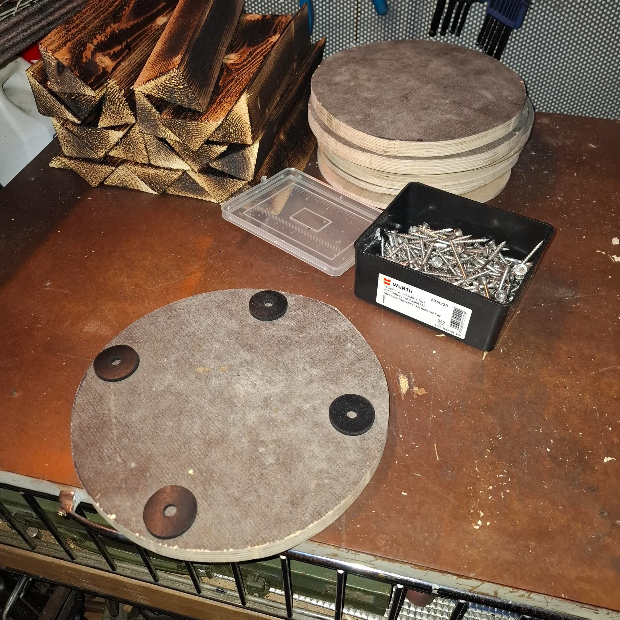

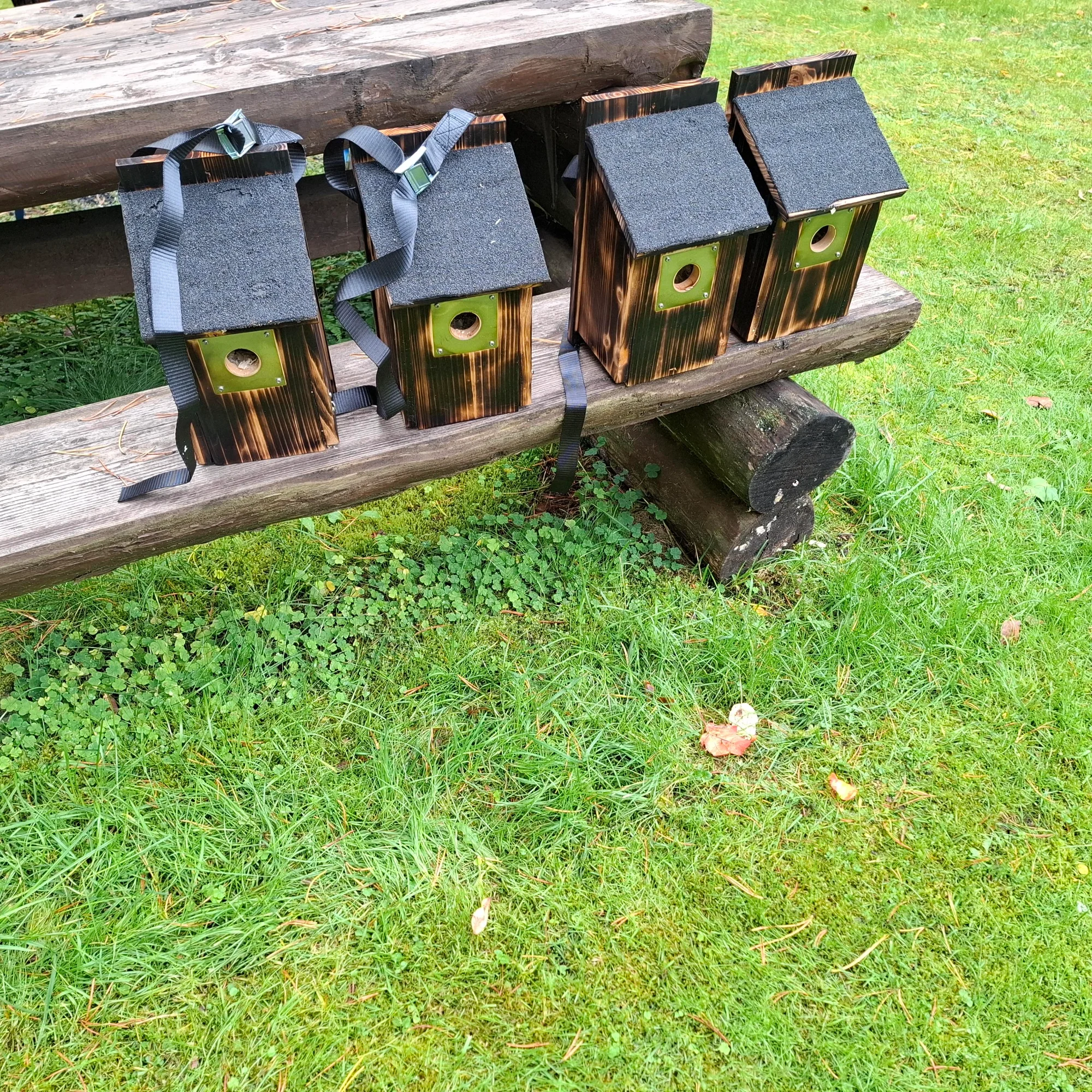

Pönttöön kutterinpurua ennen pohjan asennusta

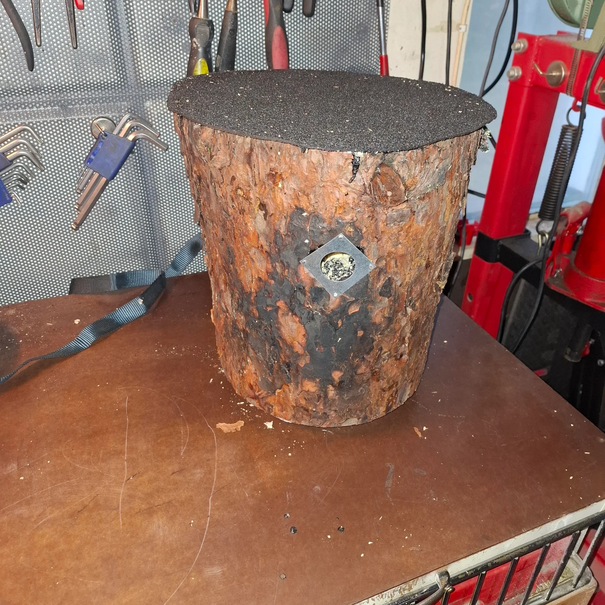

Rst ruuveilla laitoin pohjan etteivät heti mätänisi, päällinseksi hitsaten laitettua kattohuopaa
Ja asennettuna sammalta katon päälle
Viiden satsi porattu - sytytelty
Grillikatos virkaa sa toimtti sadesuonana
Sammutus vedellä tapahtui kun pölleissä. Oli +100mm,n reikä palanunna
Että tällaista pönttö ukon pölläilyä tänääntapahtunut.

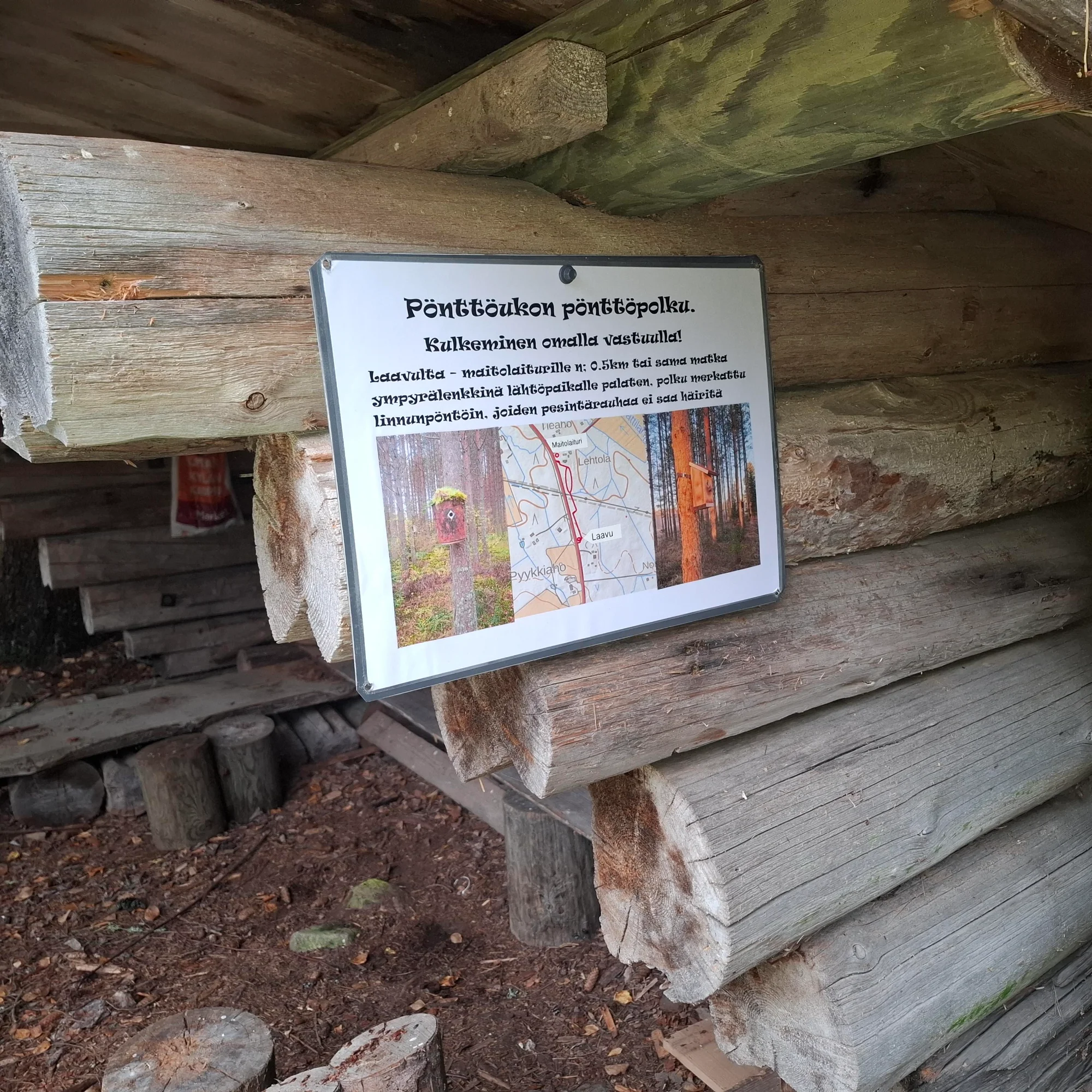

Tie valmis on voit käydä sen, on joku virsi xxx. Tein kuitenkin pääte / alkupisteisiin peltiin laminoidut kyltit, tulisivatten maitolaiturin / laavun sisäseiniin säänsuojaan eikä niin julkisesti näytille pantaviksi. Ei tiedoiteta missään muualla.
Kyseessä on oma polku jota saa taivaltaa omalla tai Äitin luvalla, en ota vastuuta mahdollisista nilkan nuljahduksista.
Tekaisin vielä päivän päätteeksi asennusta vaille valmiiksi valmistetut loput pöntöt reitille.
Niitä on ainakin sen 50kpl n,10m,n välein että eksyä reitiltä ei kyllä voi, tai mistäpä minä sen tiedän joku voi väitää eksyneensä?

Viimeiset 10kpl asennettu tänään, kuin kyltit laavun ulkoseinään ei niin näkyvälle paikalle
Kuin museo maitolaiturin sisäseinään
